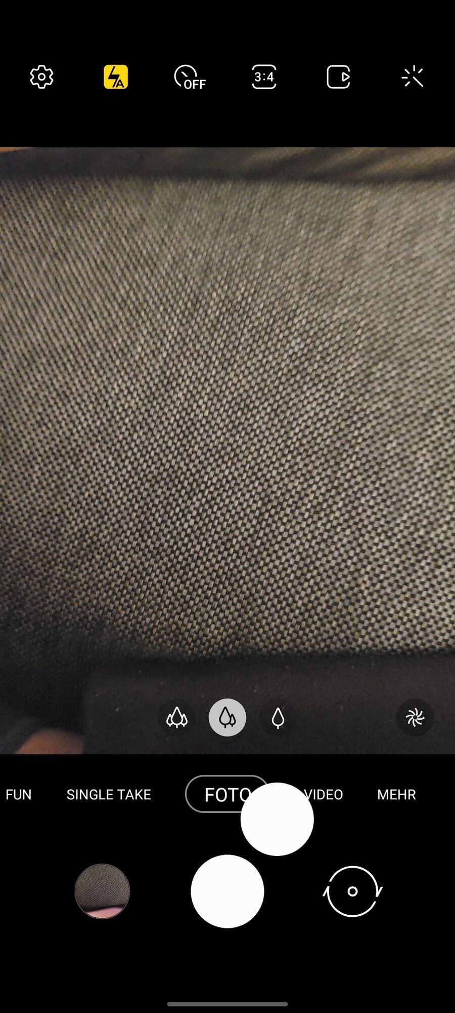

ich habe in der Kamera-App meines A52s das Phänomen, dass die App im Foto-Modus (nicht bei Videos etc) zwei Auslöser anzeigt, die auch beide funktionieren, d.h. die Kamera auslösen. Zumindest sehr nervig sage ich mal... Da ich kürzlich das aktuelle Sicherheitsupdate für das Handy installiert habe, bringe ich das Problem damit in Verbindung. Vorher hatte ich das Phänomen jedenfalls nicht.

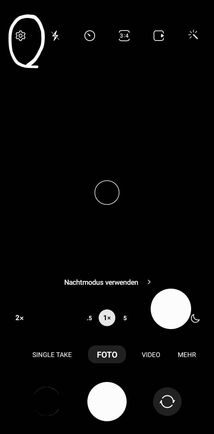

Halte den zweiten Auslöser gedrückt und ziehe ihn auf den Normalen (unteren) und lasse den Auslöser dann los. Er sollte sich selbst wieder fixieren.
Das hat nichts mit den Updates zutun, das ist eine Funktion um die Bedienung zu erleichtern.

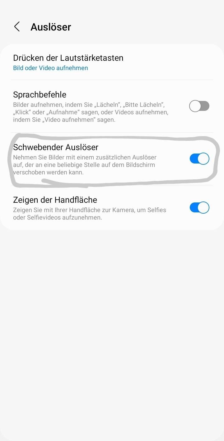

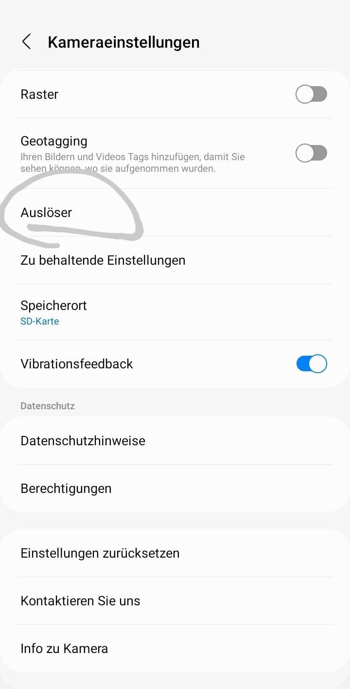

Du kannst die Funktion übrigens auch komplett ausschalten. Siehe Screenshots:

Nabend bei mir hat es geholfen länger darauf zu tippen, dann kam ein kleines Minus Symbol, da drauf tippen und weg ist der zweite Button zum Auslösen
