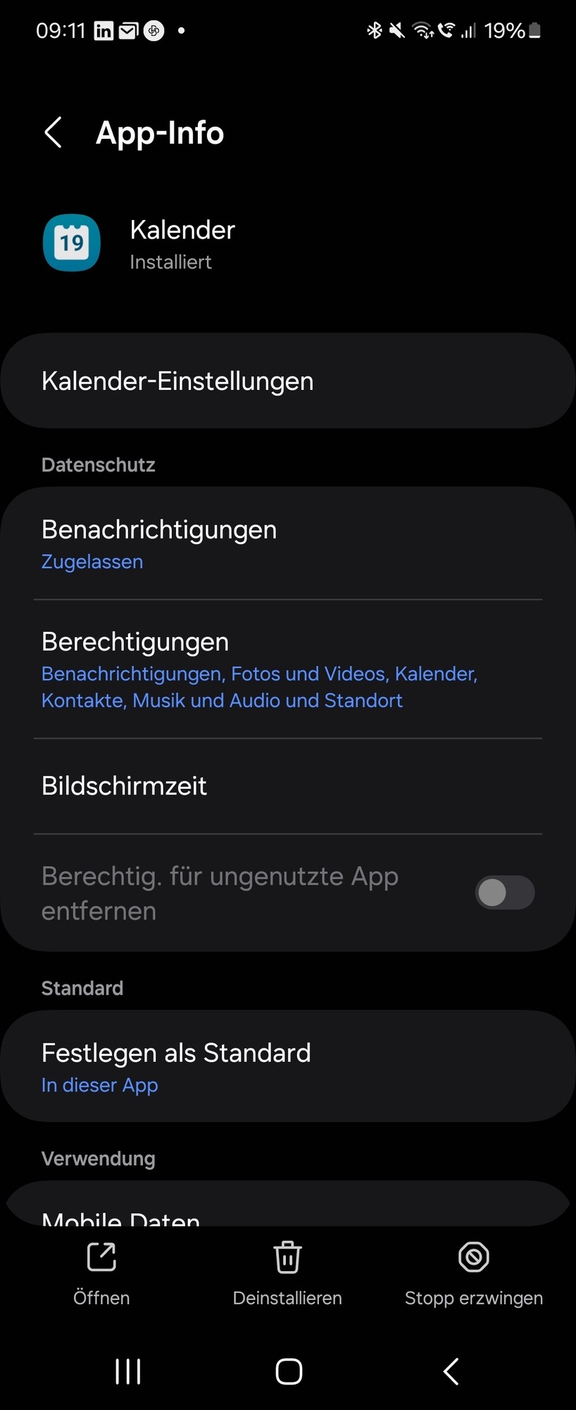

Hallo. Nach Installation von OnuUi6.0 synchronisiert mein Kalender (eas) nicht mehr. Der Termin geht auch nicht mehr an die Teilnehmer raus
Ich bekomme permanenr die Meldung, dass ich zur Verwendung von 'kalender synchronisieren" auf einstellungen gehen und die Berechtigung für Kalender aktualisieren soll
Das ist jedoch korrekt. Die Berechtigung ist da.
Kann mir jemand helfen?
Selbiges mit meinen Kontakten

Hallo, dabke für die Rückmeldungen. Das ist die Standard Kalender App in meinem Samsung.
Die Einstellungen hab ich rauf und runter geprüft. Die sollten passen.
Laut App Info ist die neueste Version installiert 12.5.00.28
Kalenderspeicherversion 12.5.00.7
Unter Konten und Sicherheiten ist diese Kalender App nicht zu finden..
