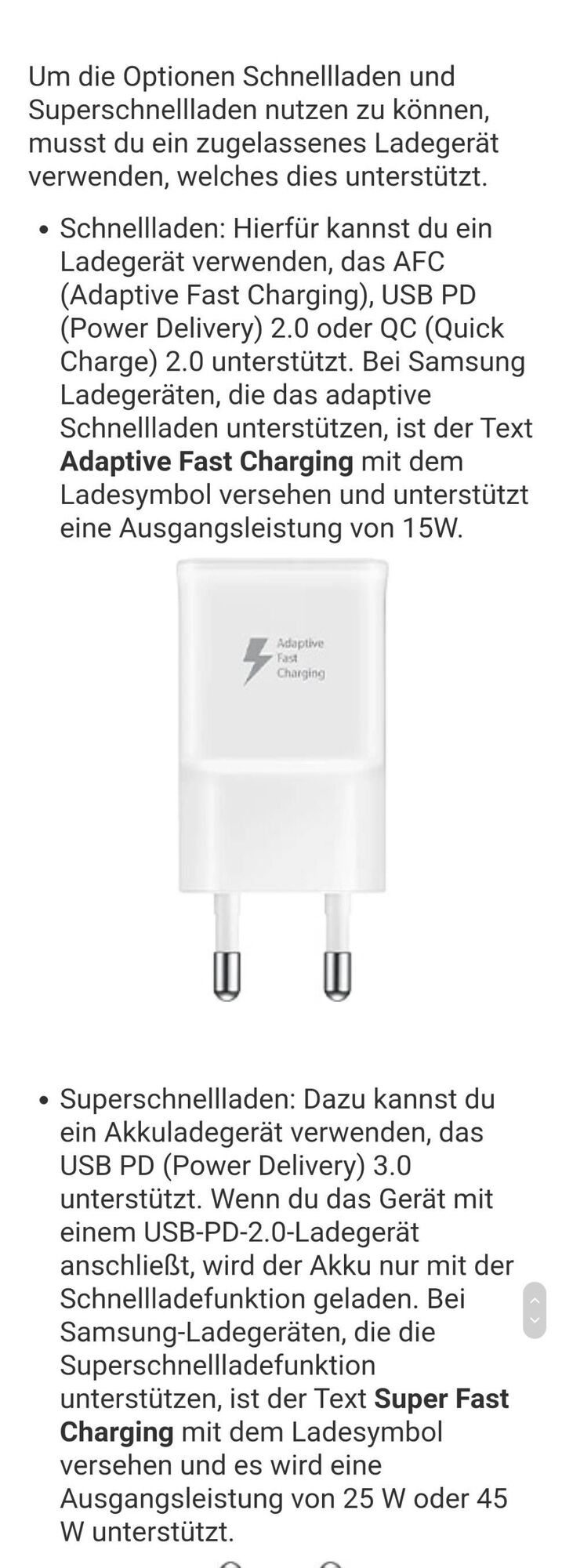

Hier mal die Info von der Samsung Webseite, welche Voraussetzungen ein Ladegerät erfüllen muss, damit es alle intelligenten Ladeoptionen bei der S21 Serie unterstützt.
