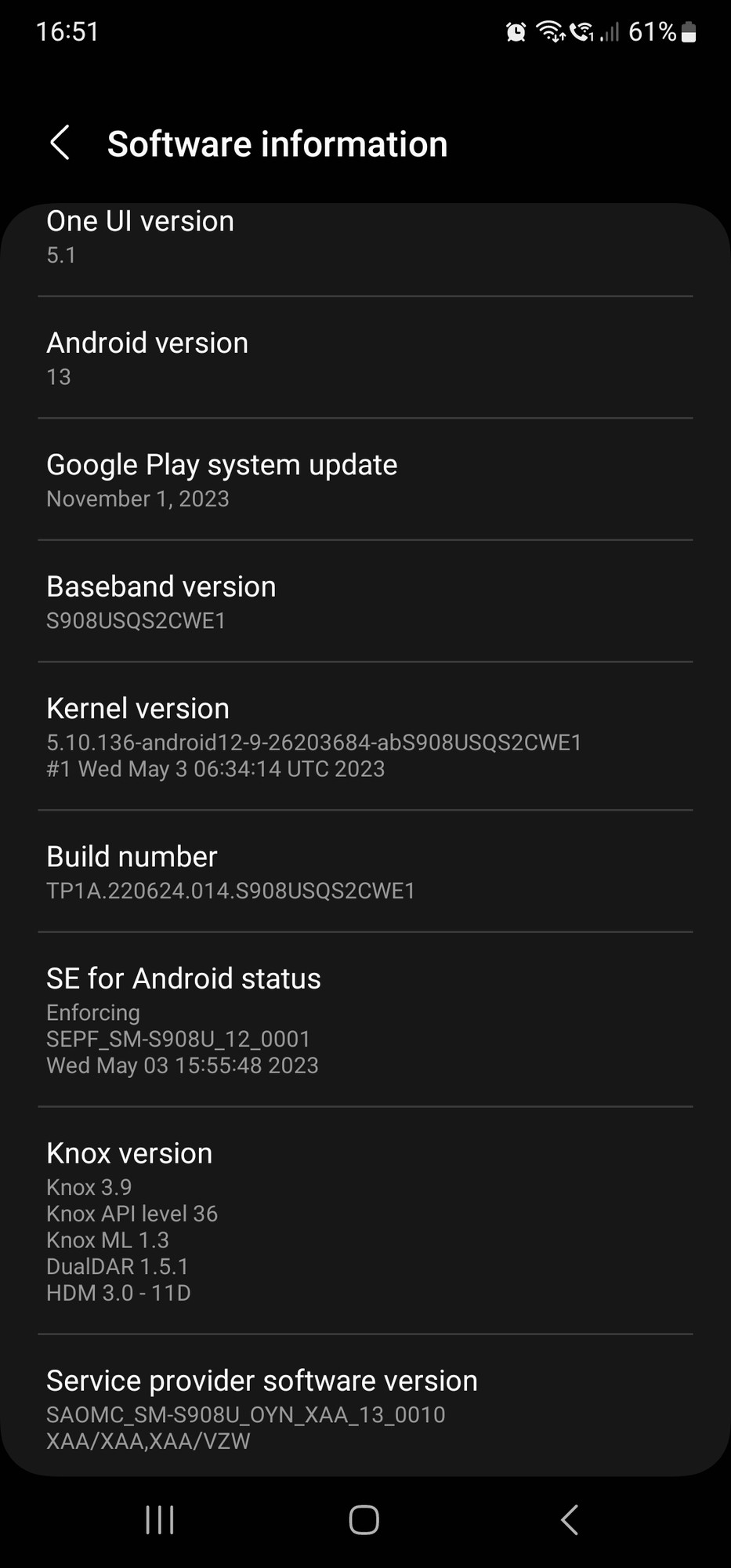

Ich habe vor ein paar Monaten ein "generalüberholt" S22 Ultra gekauft und obwohl das One Ui 6.0-Update schon seit einiger Zeit verfügbar ist, habe ich es noch nicht erhalten. Was soll ich machen?

Hallo, poste mal bitte einen Screenshot von der Software Version des Dienstanbieters in den Einstellungen, Info, Softwareinformationen.
Dies ist die aktuelle Version
sorry aber du hast kein europäisches Gerät sondern ein OYN (Multi-CSC) ➡ United States of America
Hallo. Anscheinend hast du kein Gerät für Deutschland. Es müsste nämlich drei mal EUX stehen. Allerdings könntest du versuchen über das SmartSwitch Programm auf dem Computer die neuste OS Version zu installieren.
du könntest es mit Smart Switch es über ein VPN versuchen, da kann es auch sein das du das Gerät zurücksetzen musst, Simkarte raus, am Laptop VPN auf USA, und dann schauen ob du das Update bekommst
kannst nur versuchen, versprechen kann ich nichts
die andere Alternative wäre ein Flug in die USA
Es scheint nicht zu funktionieren, aber trotzdem danke für den Vorschlag! Ich könnte die zweite Option ausprobieren
Hallo! Manchmal bekommen generalüberholte Geräte Updates etwas später, besonders wenn sie aus anderen Regionen stammen. Du könntest prüfen, ob deine „Software-Informationen“ eine andere Region anzeigen. Ansonsten hilft es oft, die Samsung Smart Switch Software am PC zu nutzen – damit lassen sich Updates manchmal direkt installieren. Viel Erfolg!
