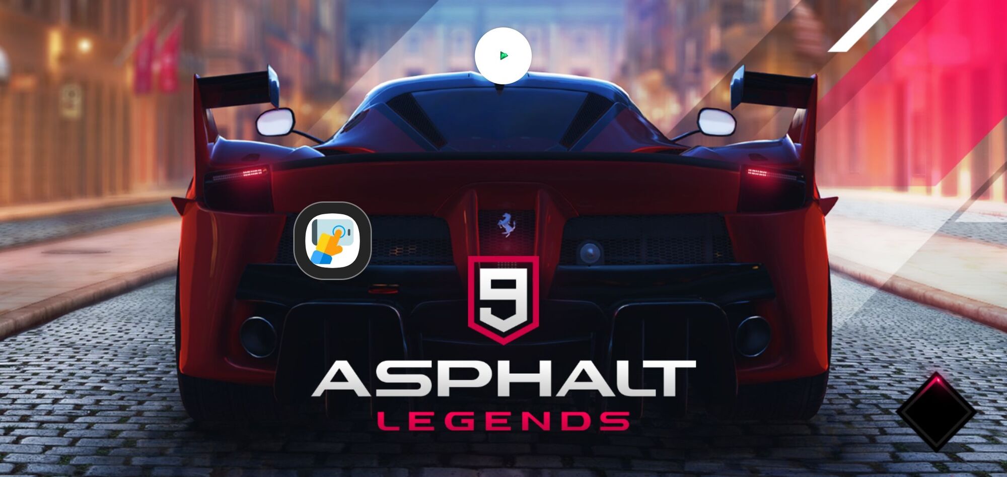

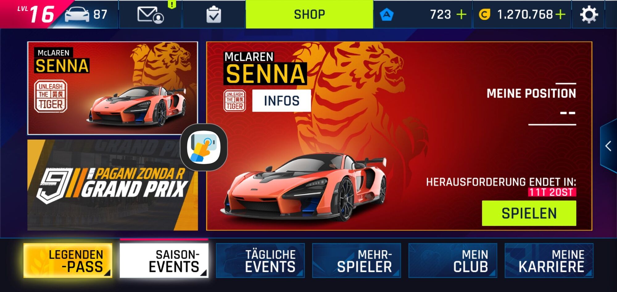

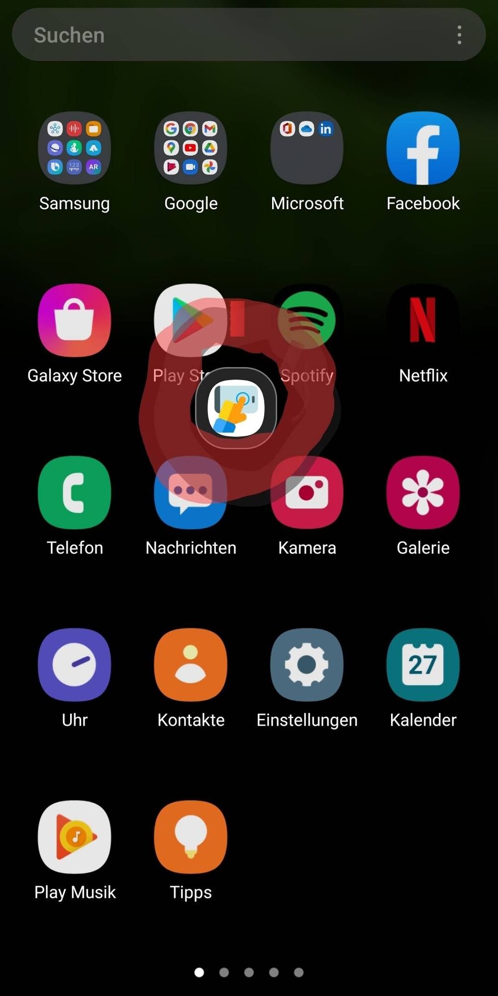

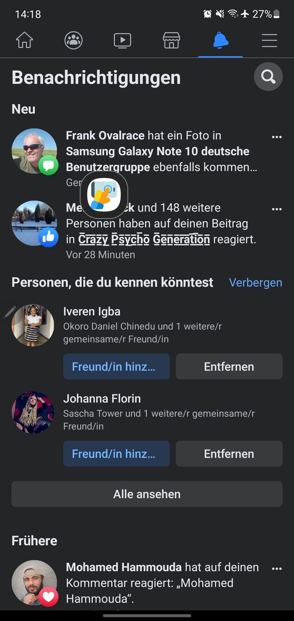

Liebe note10plus Gemeinde
Nach meinen update habe ich ein icon auf dem Display welches permanent bleibt .Es lässt sich verschieben aber sonst passiert nix wenn ich drauf drücke ..... es bleibt permanent da egal ob ich Youtube oder Facebook öffne es verschwindet nicht jemand das selbe problem oder eine lösung ? Gelöst! L: Gehe zu Lösung.

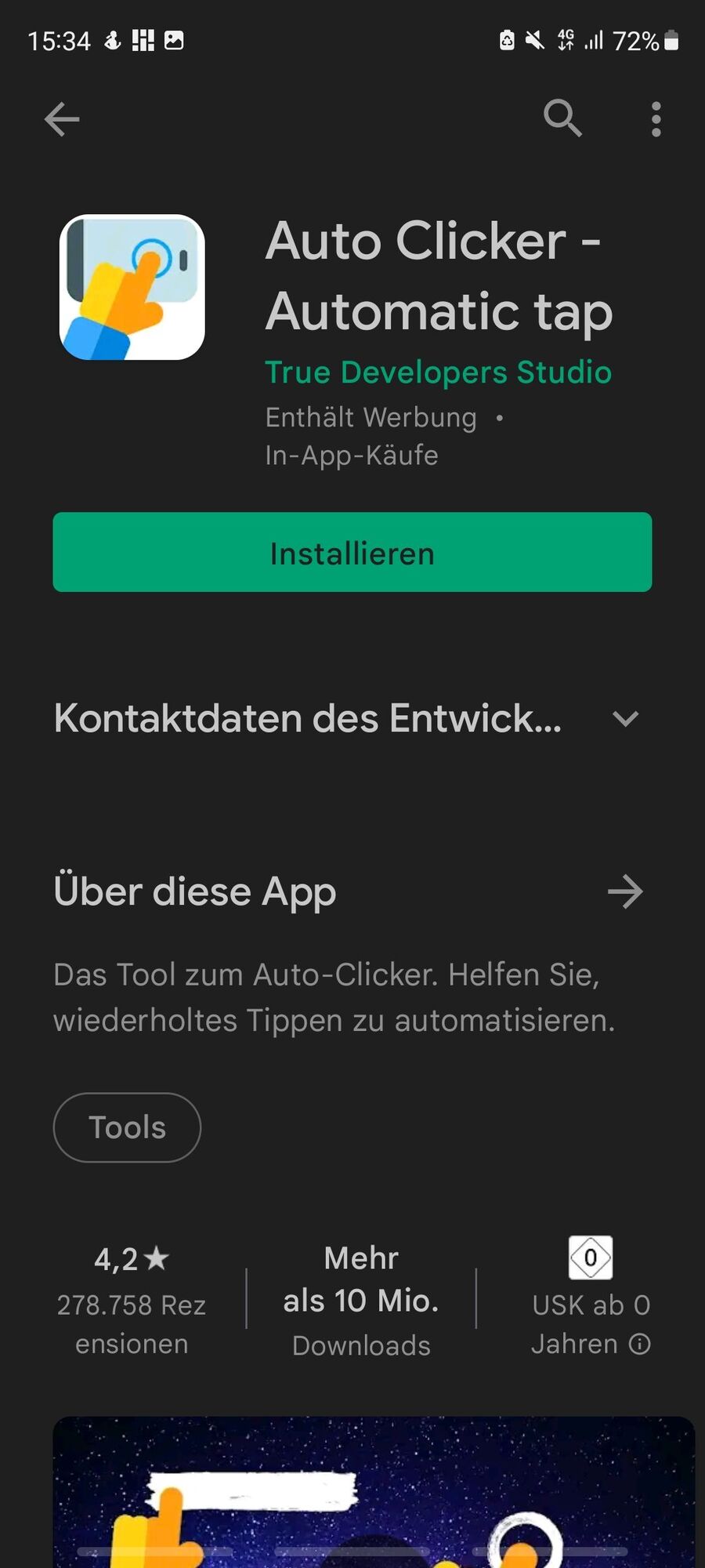

Das ist eine App, probier die vlt. Mal zu deinstallieren (Wenn du die überhaupt nutzt)
Hier existieren schon threads mit deinem problem, da gab es auch ne lösung, die ich jetzt nicht im kopf habe, da müsstest mal die sufu nutzen, sorry
Einstellungen -> Eingabehilfe -> Interaktion und Geschicklichkeit -> Assistentenmenü deaktivieren
