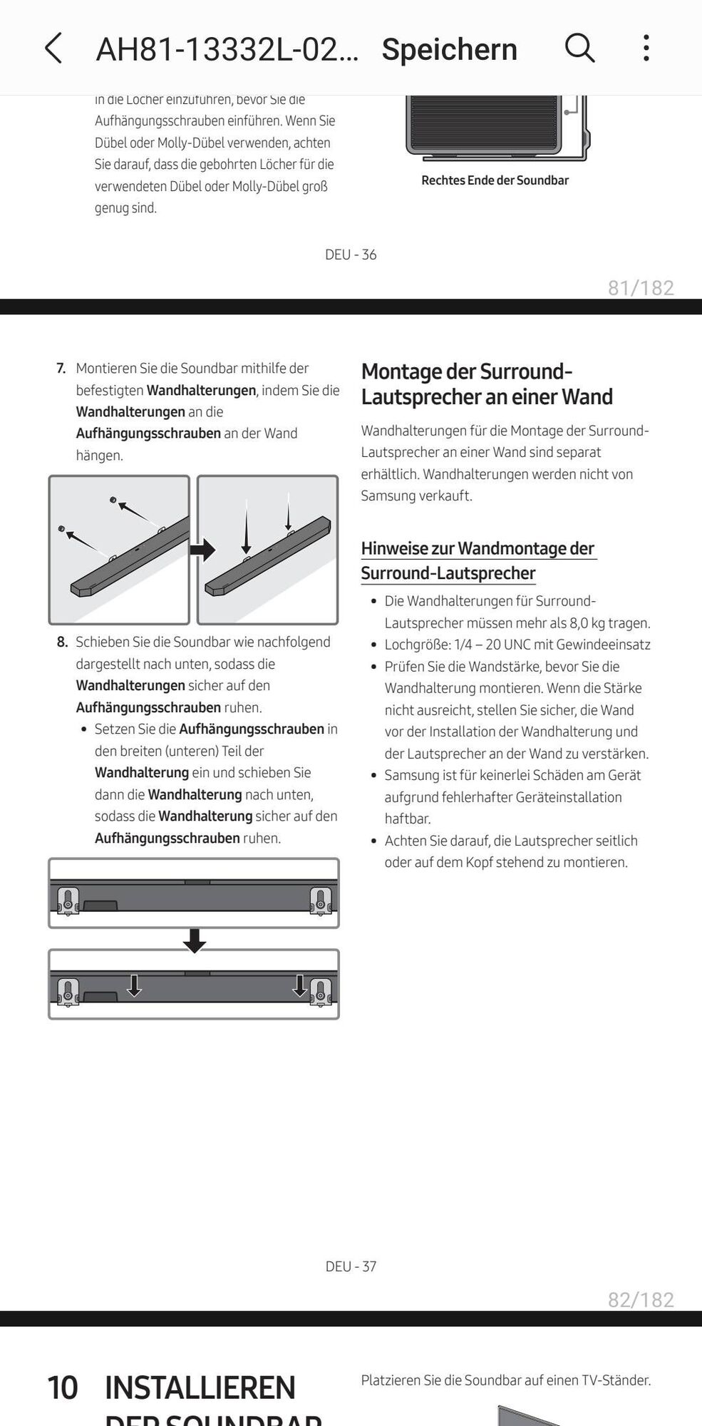

Hallo Community,
kann mir wer sagen, welche Art von Schrauben zur Befestigung der Rear-Boxen benötigt werden?
M5 ist leider zu klein.
M6 ist zu groß.
Scheint also kein metrisches Gewinde zu sein sondern evtl. Zoll oder so. Nur welches? Leider lagen der Lieferung keine entsprechenden Schrauben bei.
Vorab vielen Dank für einen Hinweis.
Aphex79
Ich habe hier eine Information eingefügt wenn ich das richtig sehe sind das 1/4 Zoll Schrauben.
Ja das ist eine Frechheit.
Dann sind es nicht mal Metrische Schrauben die man im Baumarkt um die Ecke bekommt, sondern UNC-Schrauben, was soll der Blödsinn. Wird auf dem europäischen Markt vertrieben, dann bitte auch mit europäischen Standart Schrauben bzw. Gewinde.
Man erhält die noch nicht mal bei Samsung, das könnte man echt verbessern!
