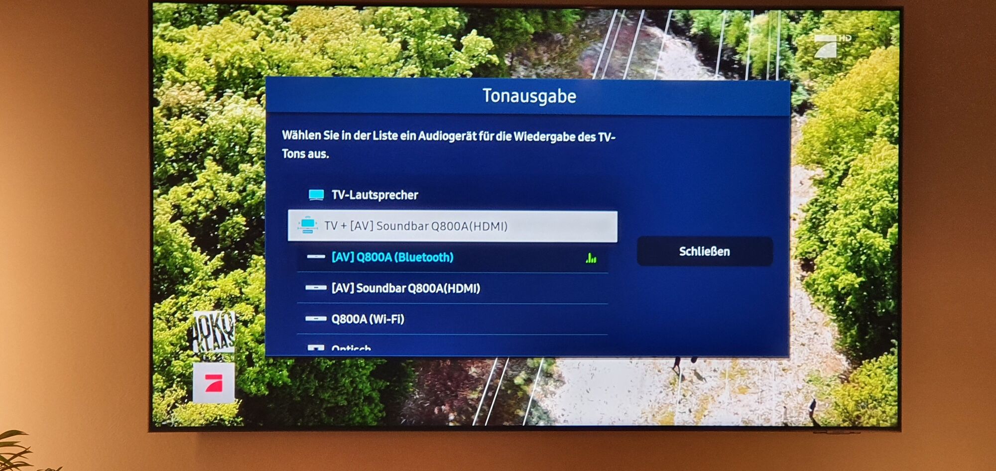

Ich haben die Q800 (inkl. Rears 9500S) an einem 65Q95 hängen und bekomme die Soundbar nicht via eARC ans laufen.
Der TV bietet mir die Option zwar an, wenn ich diese jedoch wähle, ist der Ton ca. 5-10 Sekunden weg und danach kommt der Ton wieder über die TV Lautsprecher.

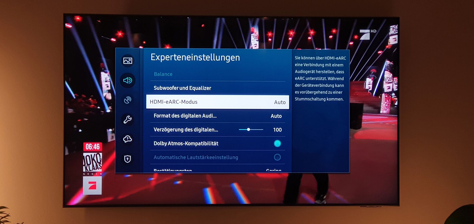

Die Soundbar zeigt im Display ebenfalls eARC an, wenn am TV eARC ausgewählt wird, die Kommunikation zw. TV und Soundbar findet also statt.
Jemand eine Idee, wie ich den Sound per eARC abgespielt bekommen?
In den Einstellungen ist eARC auf Auto gestellt, es gibt aber auch nur Auto und aus.
Die FW der Soundbar habe ich bereits aktualisiert.

Hallo. Deaktiviere doch mal Bluetooth.
Und wähle hdmi. Im ersten bild läuft dein ton über Bluetooth
Das war nur beispielhaft, wenn ich auf HDMI umstelle, dann passierts wie oben beschrieben.
Niemand mehr mit einer guten Idee?
