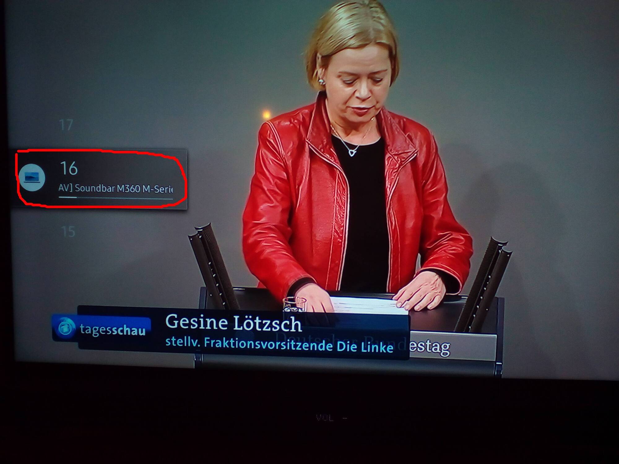

@Guido871 schrieb: wobei ich sagen muss dass ich bei der manuellen Einrichtung nicht das Modell 360 wählen kann, sondern nur grundsätzlich Samsung (als Heimkino System).
Wird bei der Lautstärkenregelung am TV die "Soundbar M360" angezeigt, wie in diesem Bild ?
Ja, das sieht bei mir genauso aus.
