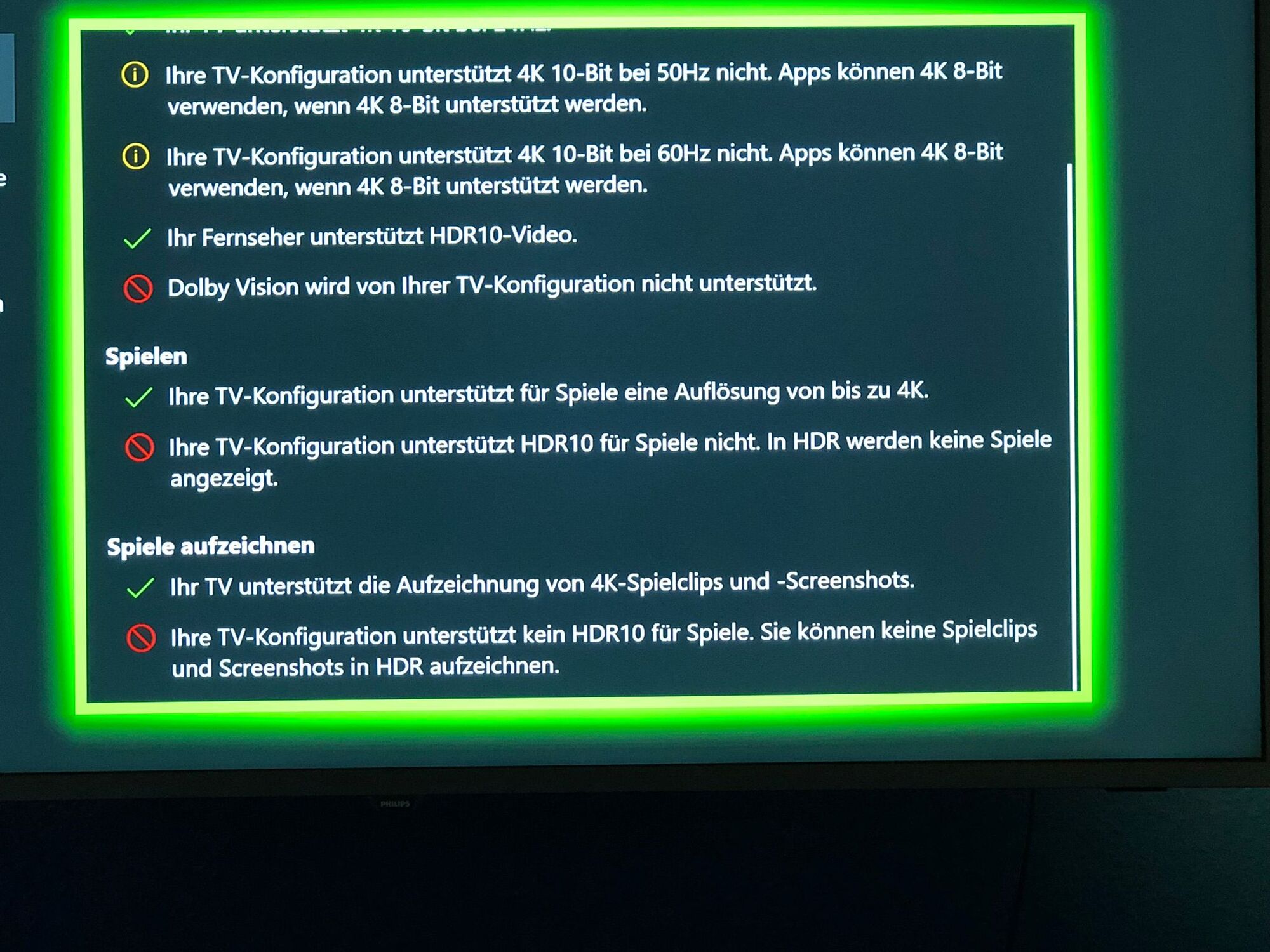

Der Fehler äußert sich so, dass in den Einstellungsdetails der Xbox folgende Warnungen und Fehler angezeigt werden:
- Ihre TV Konfiguration unterstützt 4k 10-Bit bei 50hz nicht.
- Ihre TV Konfiguration unterstützt 4k 10-Bit bei 60hz nicht.
- Ihre TV Konfiguration unterstützt HDR10 für Spiele nicht.
Wie gesagt, lass ich die Soundbar weg, dann funktioniert es und ich habe überall grüne Hacken (außer Dolby Vision, was mein TV ja auch nicht kann).

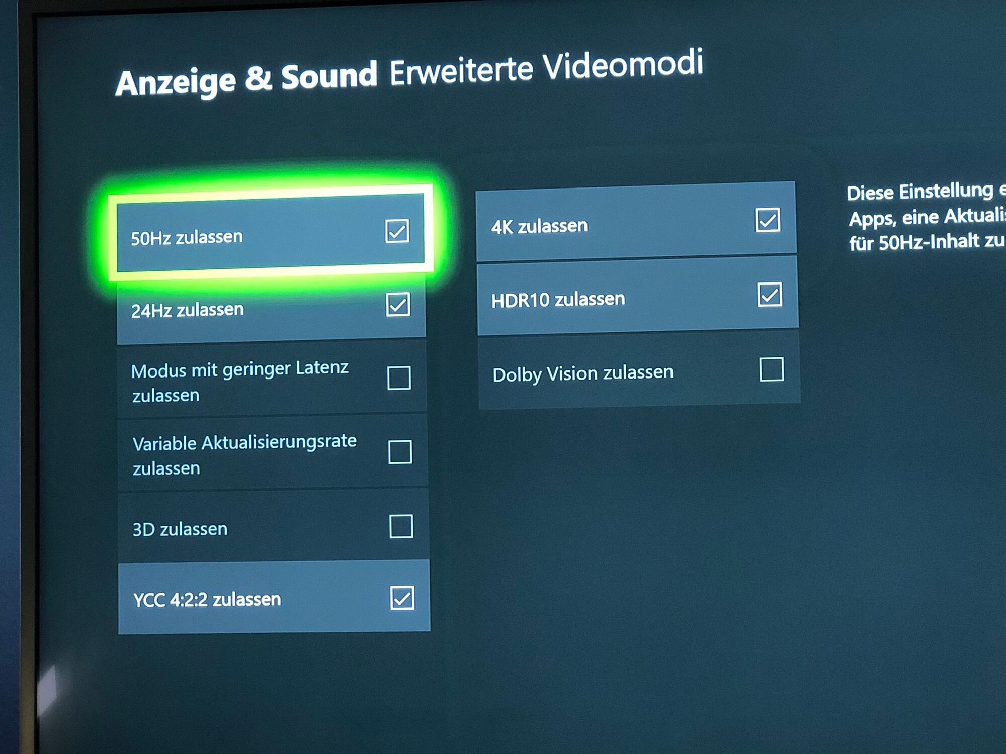

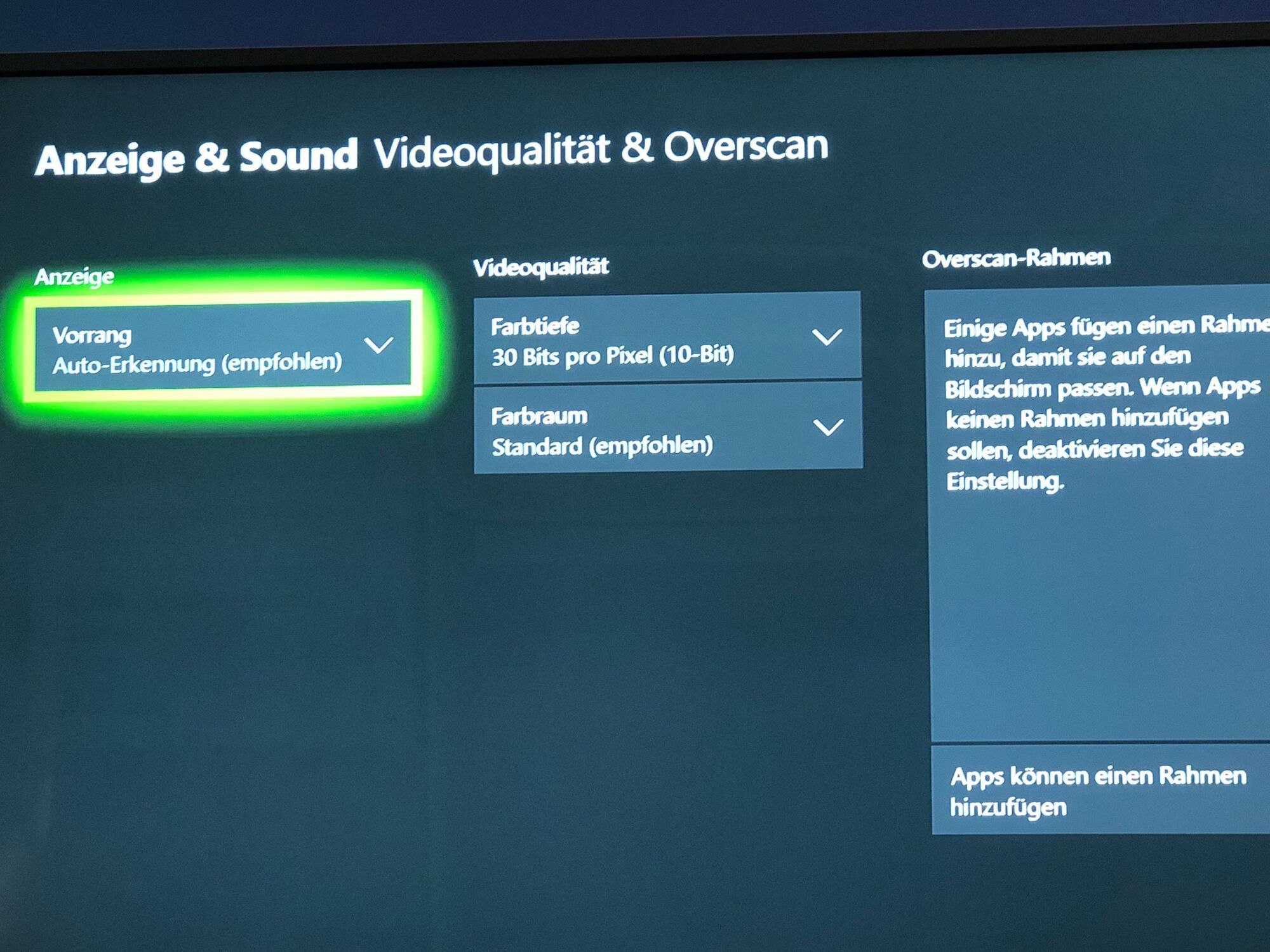

Anbei noch ein paar Bilder von den Einstellungen auf der Xbox.
Einstellungen Videoqualität
Übersicht 2/2
Übersicht 1/2
Einstellungen Anzeige
