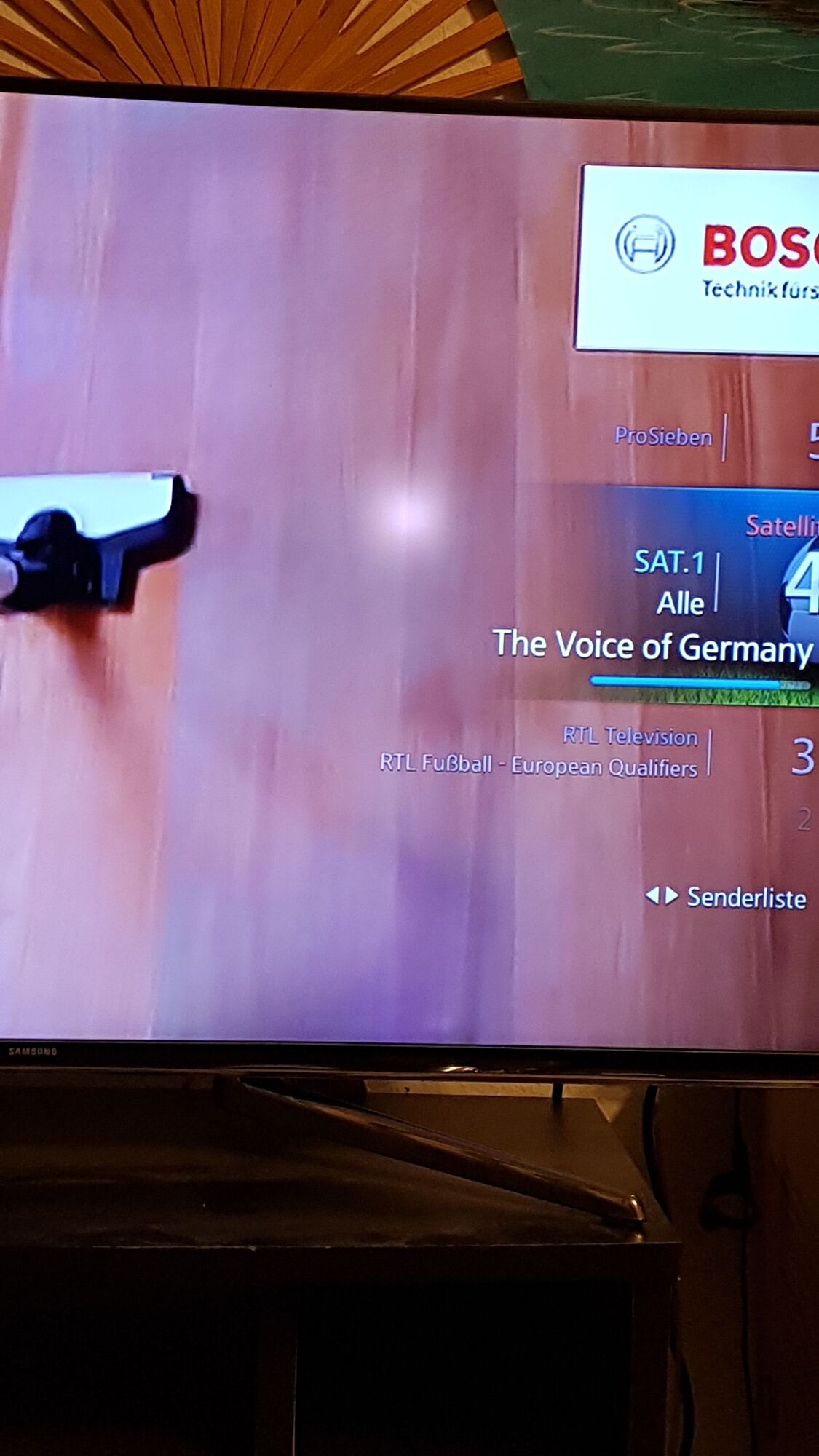

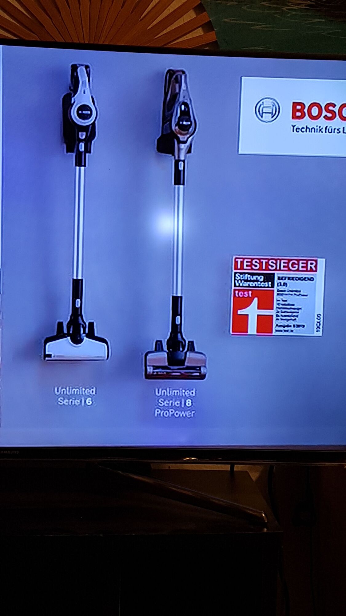

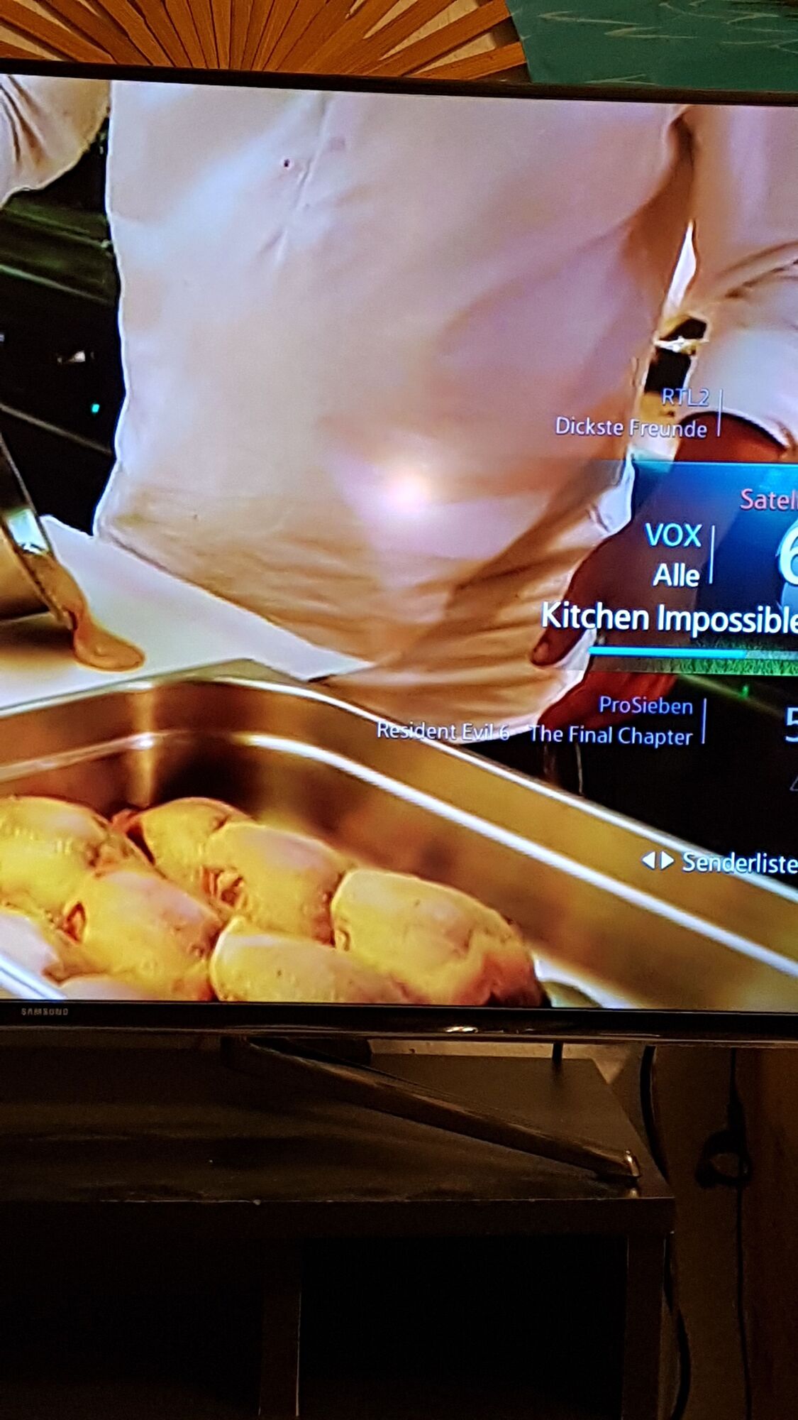

Heller Fleck und Streifen an Samsung UE65KS8090
@mikel911 schrieb:Hallo @damac78Ich hatte das gleiche Problem mit dem "Einleuchten". Ich hatte mich mit einer Email inkl. Photo und Fehlerbescheibung an den Support gewandt, nach ein oder zwei Tagen kam die Antwort, das für den Fehler ein Reparaturservice erforderlich sei und ich mich mit denen telefonisch in Verbinbdung setzen sollte......das Panel des TV wurde dann ausgetauscht.Von der Email bis zum Austauch des Panel verging eine Woche...
Ja, denke auch das Display muss getauscht werden.
Vielen Dank für eure Antworten.
Ich wohne aber in der Schweiz (das überteuerte Land mit den schlechten Dienstleistungen südlich von Deutschland) - das heisst wohl ich muss den TV selber an die Servicestelle fahren... :rolleyes:
Wurde das Panel bei euch vor Ort getauscht?
In der Regel kommt ein Techniker bei dir vorbei und tauscht das Panel vor Ort.
Einfach bei Samsung anrufen, ansonsten könntest den TV auch beim Händler fals vor ort gekauft abgeben und die senden ihn an Samsung wobei ersteres die bessere Lösung ist.
Nach Paneltausch würde ich im beisein vom Techniker das Panel genau begutachten im ausgeschalteten zustand ob keine Kratzer auf dem Panel sind oder unter der Folie und keine einschlüsse vorhanden sind.
Danach ein schwarzes Testbild vorher mal auf den Stick machen mit einem kleinen weißen 4Eck in der Mitte das die Beleuchtung nicht abschaltet beim Tv und man tote Pixel sieht im abgedunkelten raum und auch ein einfarbiges graues Bild und ein blaues um starkes Banding auszuschließen, sonst wird es schwerer das neue Panel sollte etwas sein wieder zu reklamieren. Ist schon öfter vorgekommen das die neuen Panel nicht einwanfrei waren daher gleich genau testen.

Mein TV wurde vor Ort repariert.
Ich könnte mir vorstellen, dass Samsung in der Schweiz auch einen Reparaturservice bzw. Service Center hat...
@Fox2010 schrieb:In der Regel kommt ein Techniker bei dir vorbei und tauscht das Panel vor Ort.Einfach bei Samsung anrufen, ansonsten könntest den TV auch beim Händler fals vor ort gekauft abgeben und die senden ihn an Samsung wobei ersteres die bessere Lösung ist. Nach Paneltausch würde ich im beisein vom Techniker das Panel genau begutachten im ausgeschalteten zustand ob keine Kratzer auf dem Panel sind oder unter der Folie und keine einschlüsse vorhanden sind.Danach ein schwarzes Testbild vorher mal auf den Stick machen mit einem kleinen weißen 4Eck in der Mitte das die Beleuchtung nicht abschaltet beim Tv und man tote Pixel sieht im abgedunkelten raum und auch ein einfarbiges graues Bild und ein blaues um starkes Banding auszuschließen, sonst wird es schwerer das neue Panel sollte etwas sein wieder zu reklamieren. Ist schon öfter vorgekommen das die neuen Panel nicht einwanfrei waren daher gleich genau testen.
Danke für die Hinweise. Würde ich am liebsten auch alles machen, aber in der Schweiz wird das Panel nicht vor Ort getauscht. Habe nun herausgefunden das zumindest die Abholung auch hier vom Servicepartner übernommen wird. Letztes Jahr war dies noch ganz anders - da hiess es „bring-in“ Garantie egal wo gekauft..
ich werde das Gerät demnächst also abholen lassen und beten dass ein fehlerfreies Panel eingebaut wird...
@mikel911 schrieb:mad:damac78Mein TV wurde vor Ort repariert.Ich könnte mir vorstellen, dass Samsung in der Schweiz auch einen Reparaturservice bzw. Service Center hat...
Ja, es wird abgeholt und nach Reparatur wieder geliefert. Aber vor Ort werden Panels nicht getauscht. Jedenfalls laut Auskunft des Servicepartners.
