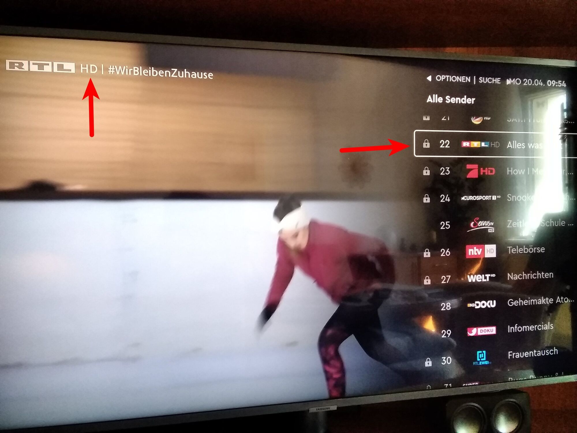

Na, laufen denn die Hd+Sender Rtl hd, vox hd usw.?
So wie das bei Dir aussieht, wird Hd+ garnicht geladen?
Das geht nur über Sat.
Wenn HD+ richtig installiert ist, geht beim Starten des TV das HD + Menü auf mitverschiedenen Funktionen. Wenn Du auf die schwarze Kachel gehst, Kommt dann da TV Bild.

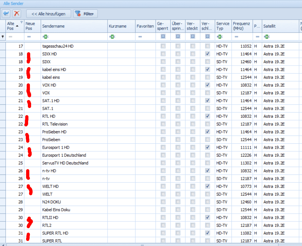

Nach o.g. Neueinrichtung hat mir die HD+App alle HD+Sender auf die Senderplatznummer wie die SD-Sender gesetzt und ich sehe auf dem TV-Gerät diese SD-Sender nicht, aber der Export Zeigt mir mit ChanSort Beide (den SD und HD+) auf der selben Nummer?

Siehe mein (6 zurück) Beitrag vor ca. 4 Wochen, da hatte mir mit aktivierung HD+ der SamTV die HD+ Sender den SD Sendern auf der selben (!) Senderplatznummer (z.B. Nr 22 war RTL-sd und RTL HD) zugeordnet.
Aber, es hatte 4 Wochen so funktioiert.*:thinking-face:
Und gestern abend, ohne erkennbaren Grund, konnte ich auf keinen HD+ Sender umschalten!*:thinking-face:
Im EPG waren die Sender doppelt aufgelistet, z.B. Senderplatznummer 22 RTL sd und RTL HD.*:thinking-face:
Habe nun heute neu sortiet, d.h. je Senderplatznummer nur ein Sender (wie es ja eigentlich auch ist!) und es funktioniert wieder. Hoffentlich etwas länger.

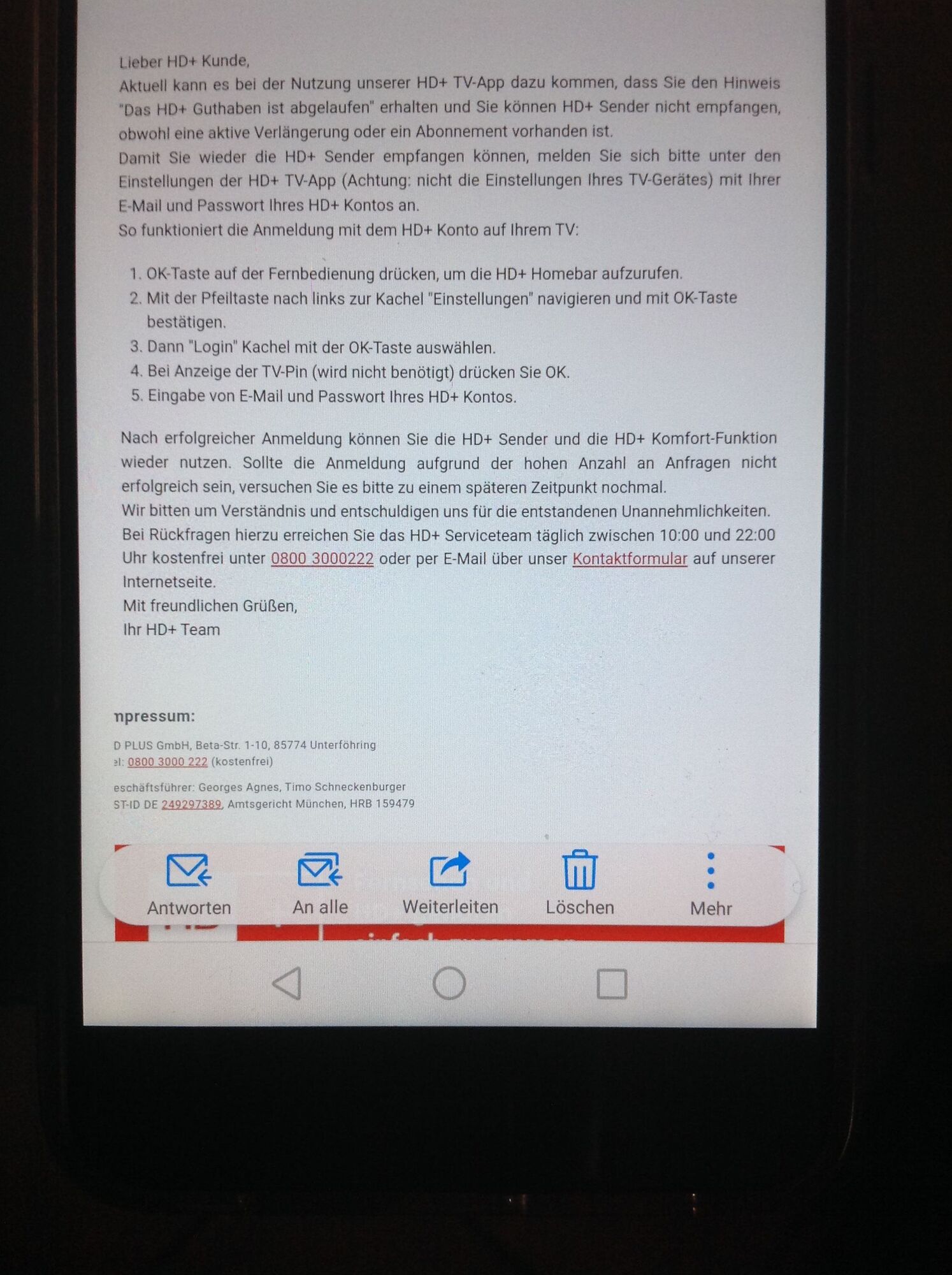

..die Mail habe ich diese Woche bekommen, vielleicht hilft sie dir.
@Zarro schrieb: ...vielleicht hilft das..
Bedingt. Das funktioniert nur bei einem bestehenden Kundenkonto bei HD+. Im Falle des Test-Abos, bei dem lediglich die Seriennummer des TV´s hinterlegt wird und kein Kundenkonto angelegt wird, führt das nicht zum Erfolg. Alternativ am besten die Hotline von HD+ anrufen. Die können das beheben.
