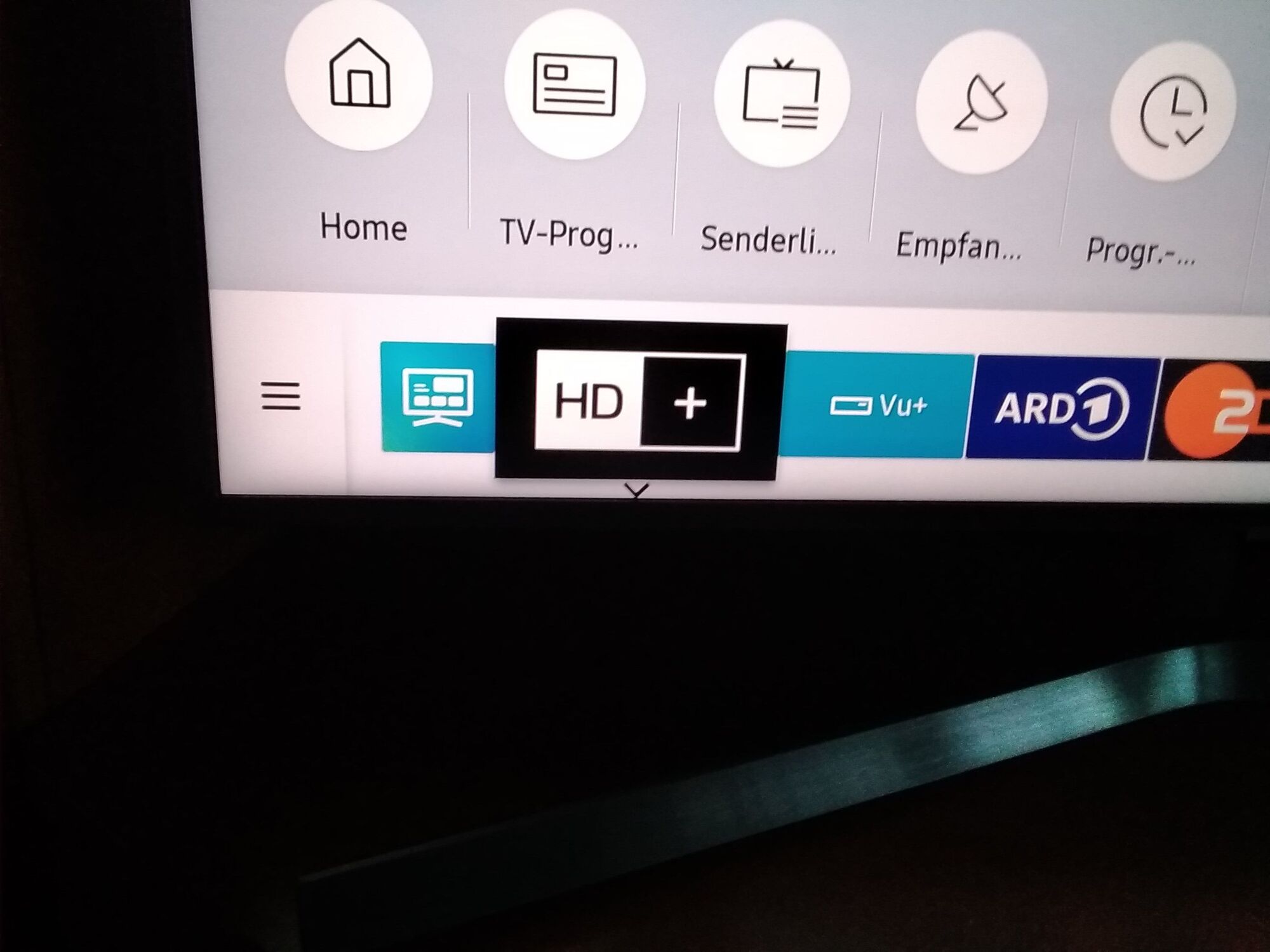

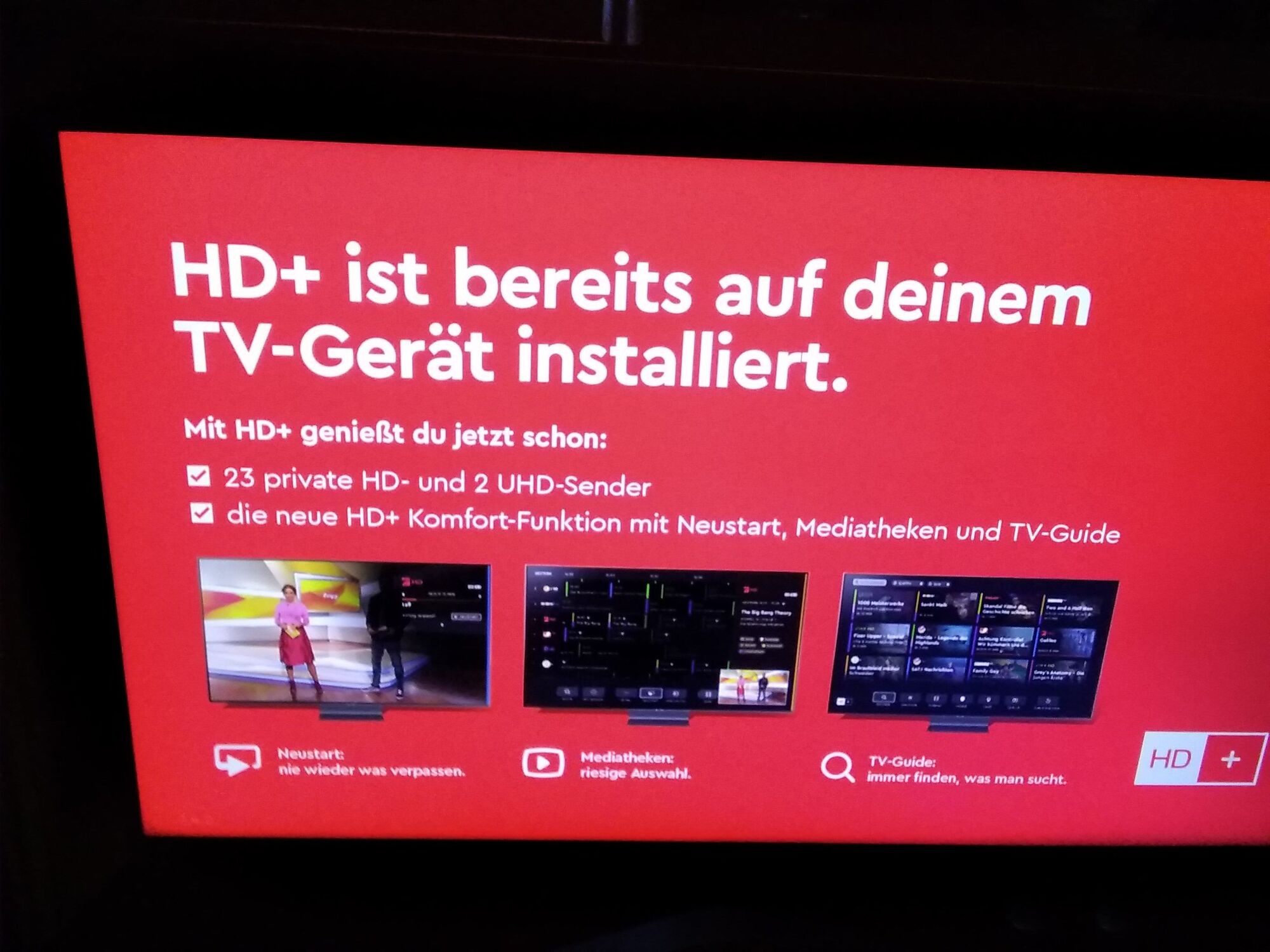

Hallo, als NEUE mal eine Frage, wie und wo kann ich die Laufzeit (seit 2 Tagen das kostenlose 6 monatige) lesen?
Die Bedienung (ohne ein ordentliches Handbuch, was den Namen Handbuch verdient) ist alles sehr schwer.
Gruss Hanne
Na im HD+ Menü.
Steuerkreuz mittl. Taste, wenn die App geladen ist.
Da geht's im Menü nach rechts und links, nach oben und nach unten?
Da findest Du auch die Laufzeit.
Ich bekomme nur die Info
