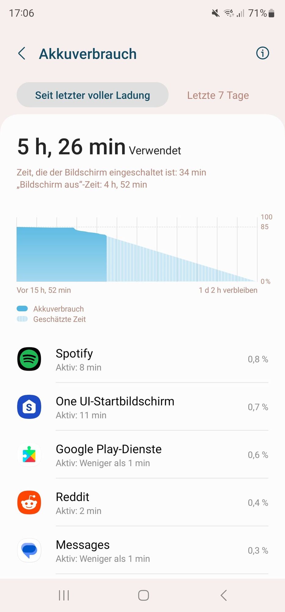

Ich habe das Gefühl, dass sich das letzte Update negativ auf die Akkulaufzeit ausgewirkt hat. Wo ich zuvor mit 7-8 Stunden SoT bei einer "vollen" Akkuladung von 85% perfekt durch den Tag gekommen bin, verheizt das Gerät aktuell 15% der Akkuladung bei einer SoT von ca. 30 Minuten.

Probiere mal einen wipe Cache Partition aus, Anleitung siehe Screenshot
Also irgendwie stimmt was mit dein Screenshot nicht. Es sind fast 16 Stunden, sprich ca 15:30 Stunden Standby. Irgendwas benutzt Akku in Hintergrund. Ich habe so eine Ahnung :).

Beziehen sich die 15,5 Stunden auf den Zeitpunkt, an dem das Telefon mit 85% voll geladen wurde? Das könnte passen, da ich es nachts an die Dose gepackt habe und heute Vormittag abgesteckt habe.
Welche Vermutung hast Du denn? Erleuchte mich - ich schieb hier schon ein wenig panik, weil sich mir das Problem noch nicht erschließt. :D
OK aber wenn ich mir das ganz genau anschaue, ist nicht wirklich was verkehrt.
Du hast 34 Minuten DoT, und 15:30 Standby. Hast 14% Akku verloren.

Die Standby Zeit bezieht sich aber glaube ich auch auf die Zeit in der es noch angeschlossen war, oder? Ich laufe heute nicht bereits seit 16 Stunden mit dem Handy in der Tasche rum.
Verstehe ich aber diese Statistik passt nicht zu dein App Verbrauch.

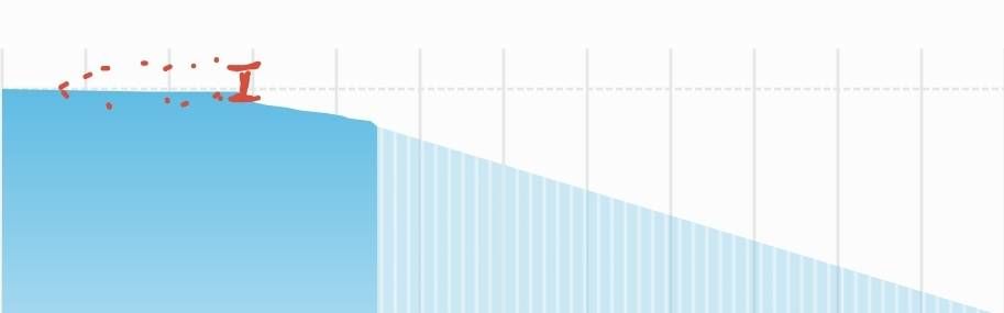

Wenn du genau hinguckst , von voll ganzr rechts, bis es offensichtlich Strom verbraucht, hast du auch Strom verbrauch, was normal wäre für Standby aber nicht normal wenn du sagst es war eingesteckt.
Dann wird von den Zeitpunkt kontinuierlich Strom verbraucht, laut der Kurve.

Nebenbei - verstehe ich da was falsch? 16 Stunden seitdem es voll geladen ist
Zum Zeitpunkt des Screenshots 5 Stunden seitdem es von der Steckdose genommen wurde (Display Off Time)
Und zusätzlich 0,5 Stunden Display On Time.
Daraus würden sich ja dann aktuell 5,5 Stunden Nutzung ergeben oder?
Ja. Korrekt.
Aber laut der Akku Kurve, wurde ab den Zeitpunkt wo du es benutzt, kontinuierlich Strom verbraucht. Über die ganze zeit.
Jetzt sehe ichs
Was mir auffällt ist, dass das Gerät direkt nach dem abstecken auf 84% springt. Ich glaube sogar, dass es gelegentlich zwischen 84% und 85% switcht, wenn es noch eingesteckt ist. Ich hatte das bislang auf die Akkuschutzfunktion geschoben.
Wir reden hiervon oder? Das war ja der Bereich in dem es noch angesteckt war.
Ja genau. Das sieht nach Standby verbrauch aus.
Und dann wenn die Kurve plötzlich nach unten geht, ist das öffentlich deine meiste DoT.
Allerdings müsste jetzt das Handy in Standby sein, ist es aber nicht, die Kurve geht kontinuierlich nach unten.
Sieht nach irgendwas in Hintergrund aus.
