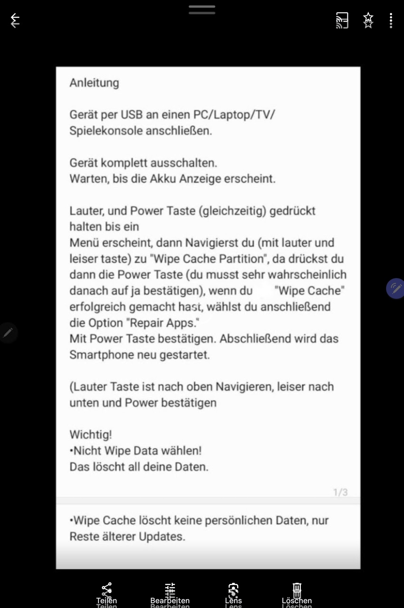

Und zusätzlich zum wipe Cache auch die neuere Funktion repair Apps probieren .
und vor allem mal die Apps ausmisten die man nicht mehr zwingend benötigt oder schon länger keine Updates mehr bekommen haben . Diese können ebenfalls solches Verhalten auslösen
