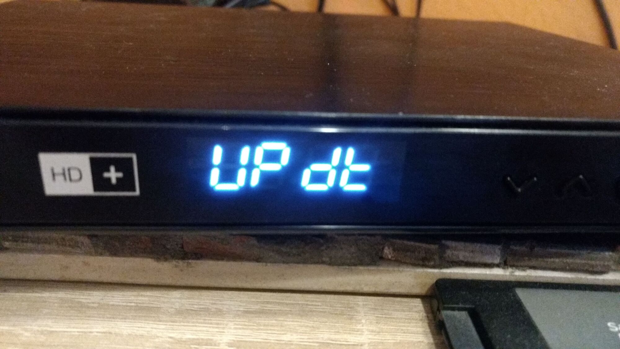

der Reciever hängt? im Update fest. Stecker über längere Zeit hilft nicht. Er geht beim Start, direkt ins Update...
Hat jemand eine Idee, um aus dem Update raus zu kommen?

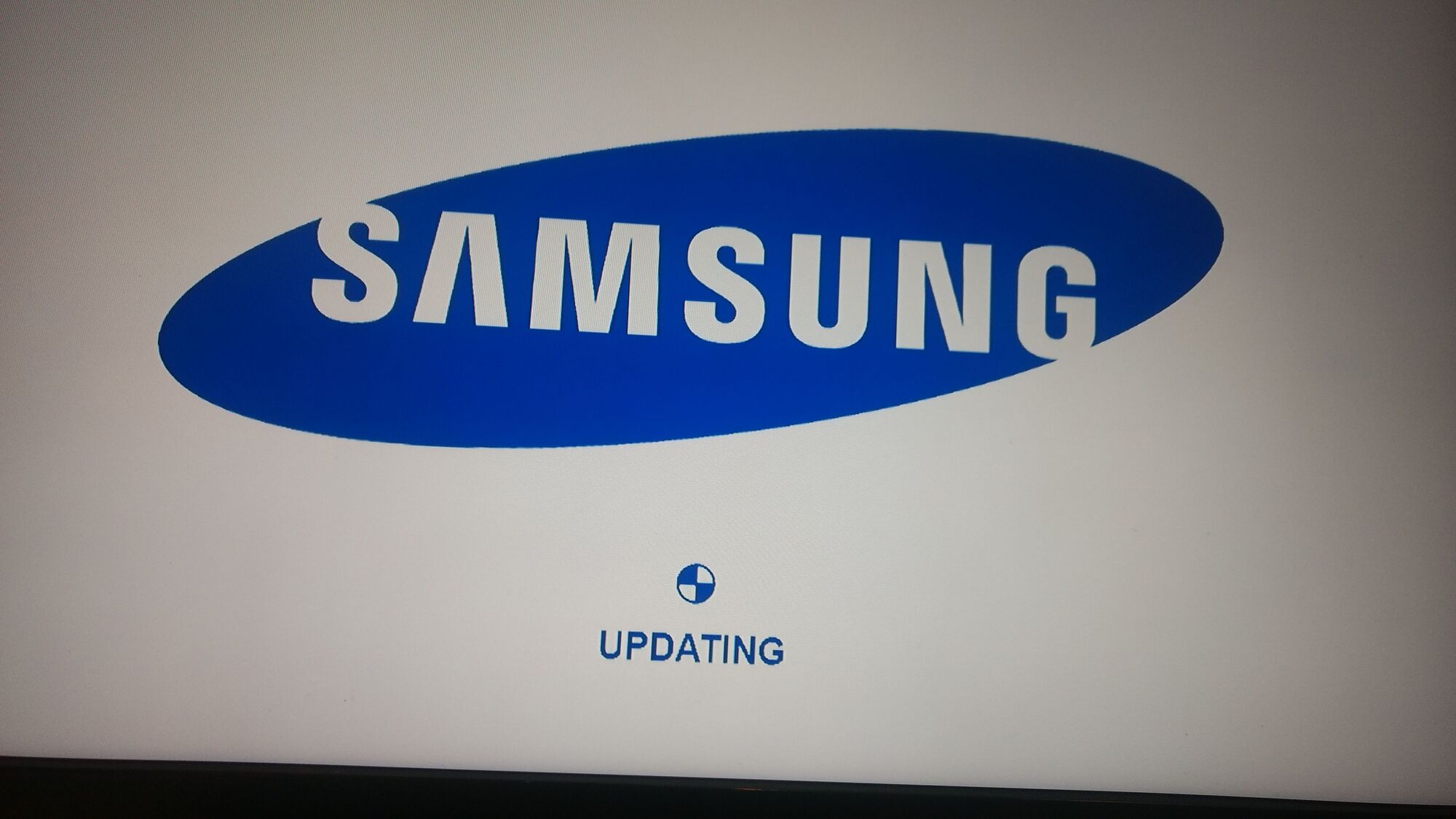

Mit der gedrückten Kanal Taste, hat er angefangen das Update zu laden. Bei fast der hälfte geht der Fortschrittsbalken weg und es kommt der Kreis, und da hängt er dann wieder fest

geht nach dem Einschalten direkt auf das weiße Bild updating und da bleibt es.
egal ob ich taste drücke oder nicht

ich habe auch das Problem. Urplötzlich beim Einschalten ging das Gerät auf "Update" und nichts geht mehr!
Habe Update von Seite 50 versucht mit USB-Stick. Gerät vom Netz getrennt, 10Sek. gewartet, Stecker rein, USB stckte schon mit den 2 Dateien und am Gerät Taste "Ein" und "v" gleichzeitig gedrückt gehalten, bis Gerät hochlief und direkt auf den USB-Stick zugegriffen hat. Funktioniert nur wenn ich die Tasten wie beschrieben gedrückt halte. Ohne die Tasten kommt direkt der weiße Bildschirm mit den Rädchen.
Also erst dann kam auch der Ladebalken, der allerdings ca. 30% vor Ende abbrach und direkt wieder den weißen Bildschirm (Logo+Rädchen) angezeigt hat.
Habe jetzt verschiedene Kombinationen probiert, auch über Nacht vom Netz genommen.
Also nichts geht mehr.
