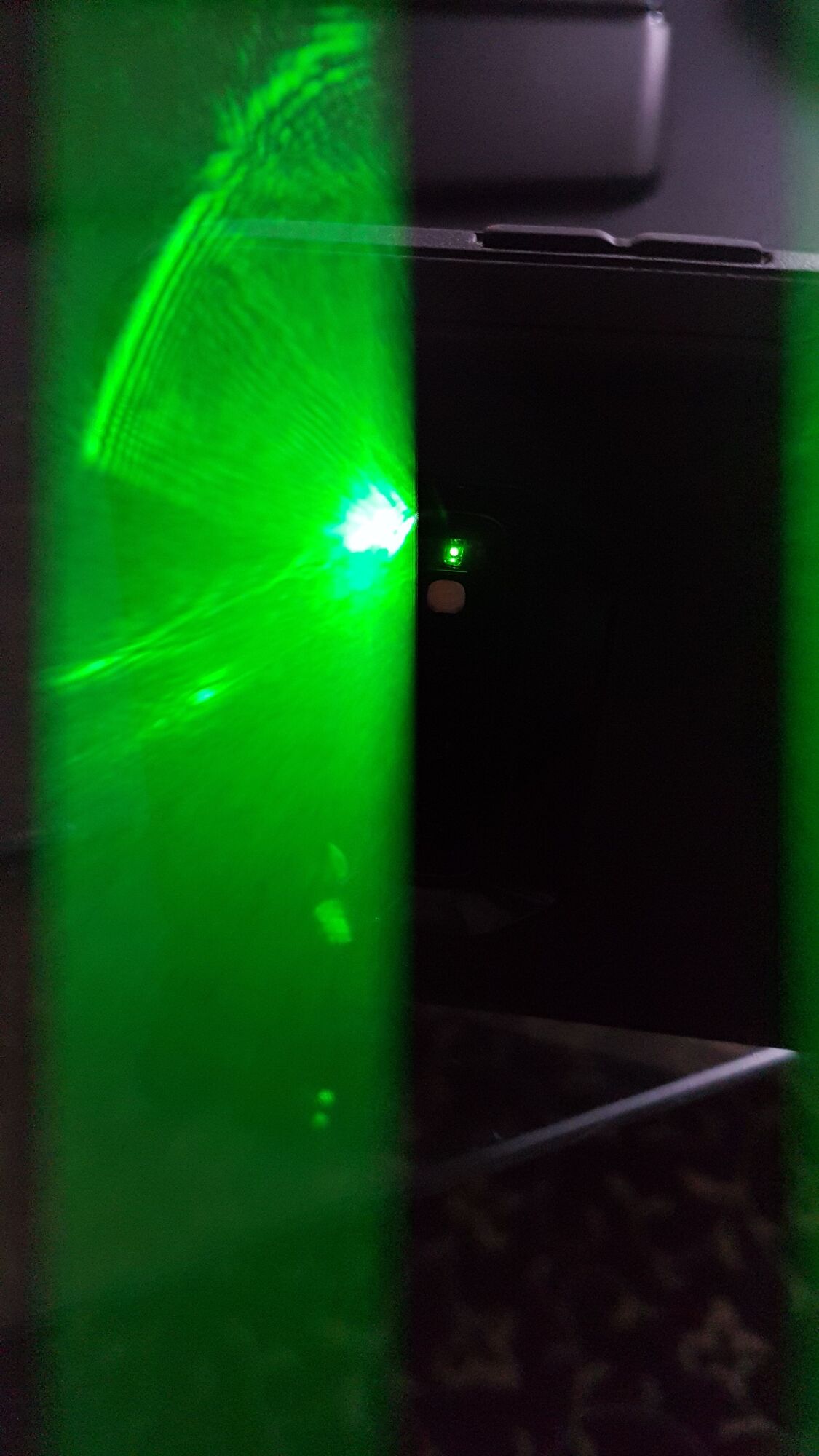

seit Heute leuchtet, sobald ich die Kamera App starte, die grüne Lampe bei den Kameras auf der Rückseite dauerhaft.
Ich habe schon alle möglichen Einstellungen der Kamera durchgeguckt und sie auch alle einmal auf die Standardeinstellunge zurück gesetzt. Leider alles ohne Erfolg. Sobald ich die Kamera App starte leuchte die Lampe und versaut mir alle Fotos.
Sie leuchtet auch, wenn ich die Kamerafunktion aus einer anderen App heraus starte.
Software- oder Hardwarefehler ? Garantie ist noch auf dem Gerät.

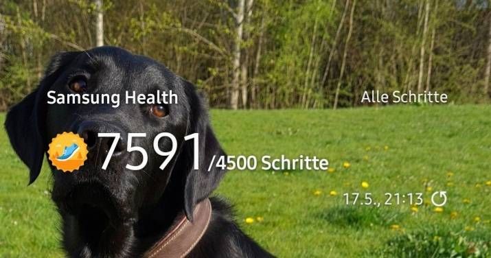

Das müsste die LED für die Pulsmessung sein. Die hat mit der Kamera doch eigentlich gar nichts zu tun.
Gehe mal in die Einstellungen - Allgemeine Verwaltung - Zurücksetzen - und da den 1. und 3. Punkt zurücksetzen
hat leider nicht geholfen.
Ich werde morgen mal eine Datensicherung machen und anschließend einen Hard Reset, vielleicht hilft das.
Heute schaffe ich das zeitlich leider nicht mehr.
Bei dem widget müsstest du auf der rechten Seite ein Feld haben um den puls zu messen. Versuche das mal. (Es kann sein das du noch ein paar Berechtigungen geben musst.) Es sollte aber funktionieren
Da hilft nur ein Hard Reset. Ansonsten ist da etwas defekt.
Hast Du zufällig eine Ahnung wofür die grüne LED gut ist?
ich habe gerade das Telefon auf Werkseinstellungen zurück gesetzt.
Hat leider auch nicht geholfen. Kamera gestartet und die Lampe/LED leuchtet wieder.
Ich gehe jetzt von einem Hardware defekt aus.
Scheint doch ein Software Problem gewesen zu sein. Nach den letzten Systemupdates funktioniert die Kamera wieder einwandfrei ohne die grüne LED.
