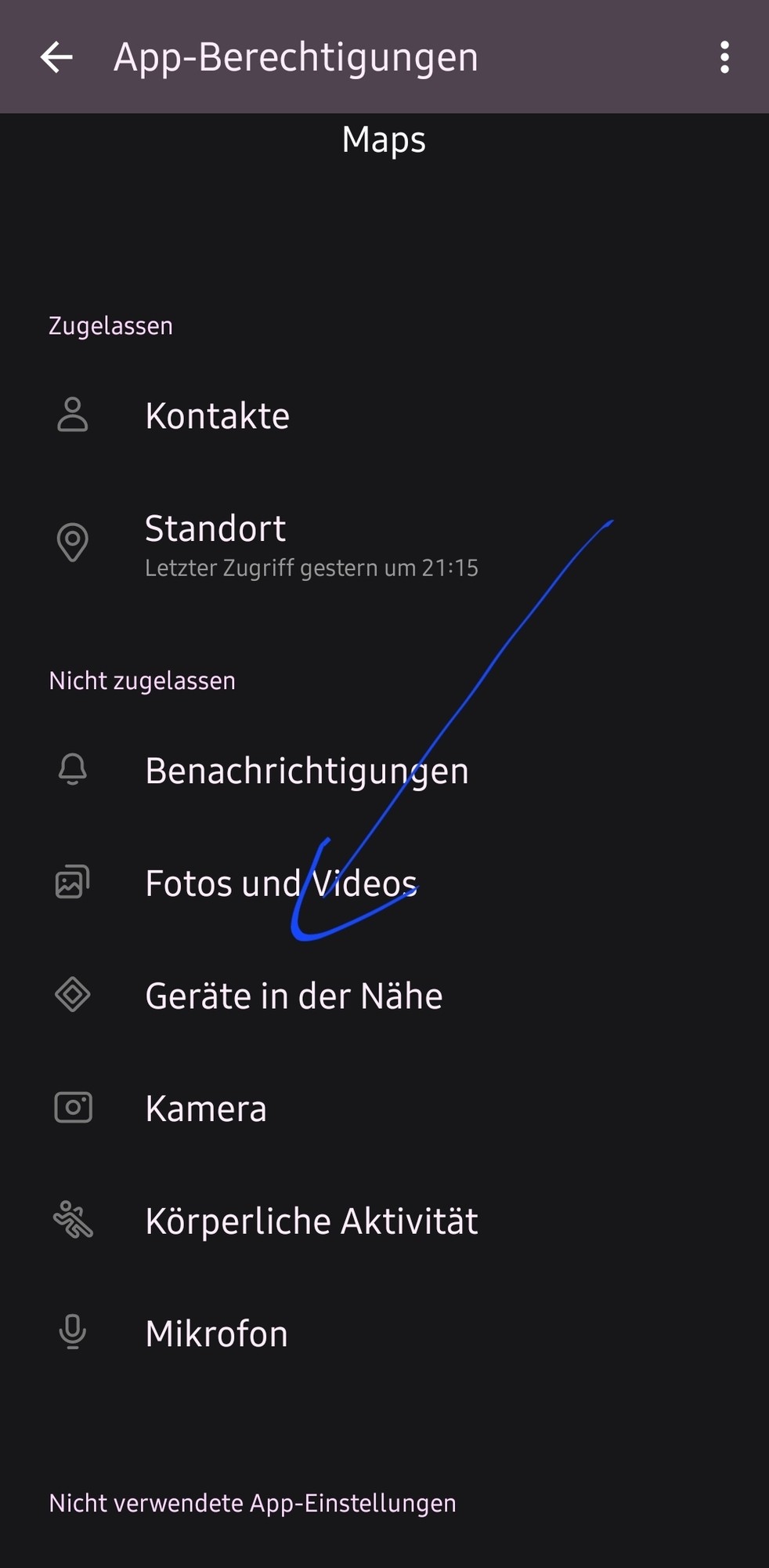

Hallo und herzlich willkommen hier in der Community.
Kannst du in den Einstellungen mal bei Apps auf maps gehen und schauen ob du die Berechtigung erteilt hast für Geräte in der Nähe... Siehe Bild
