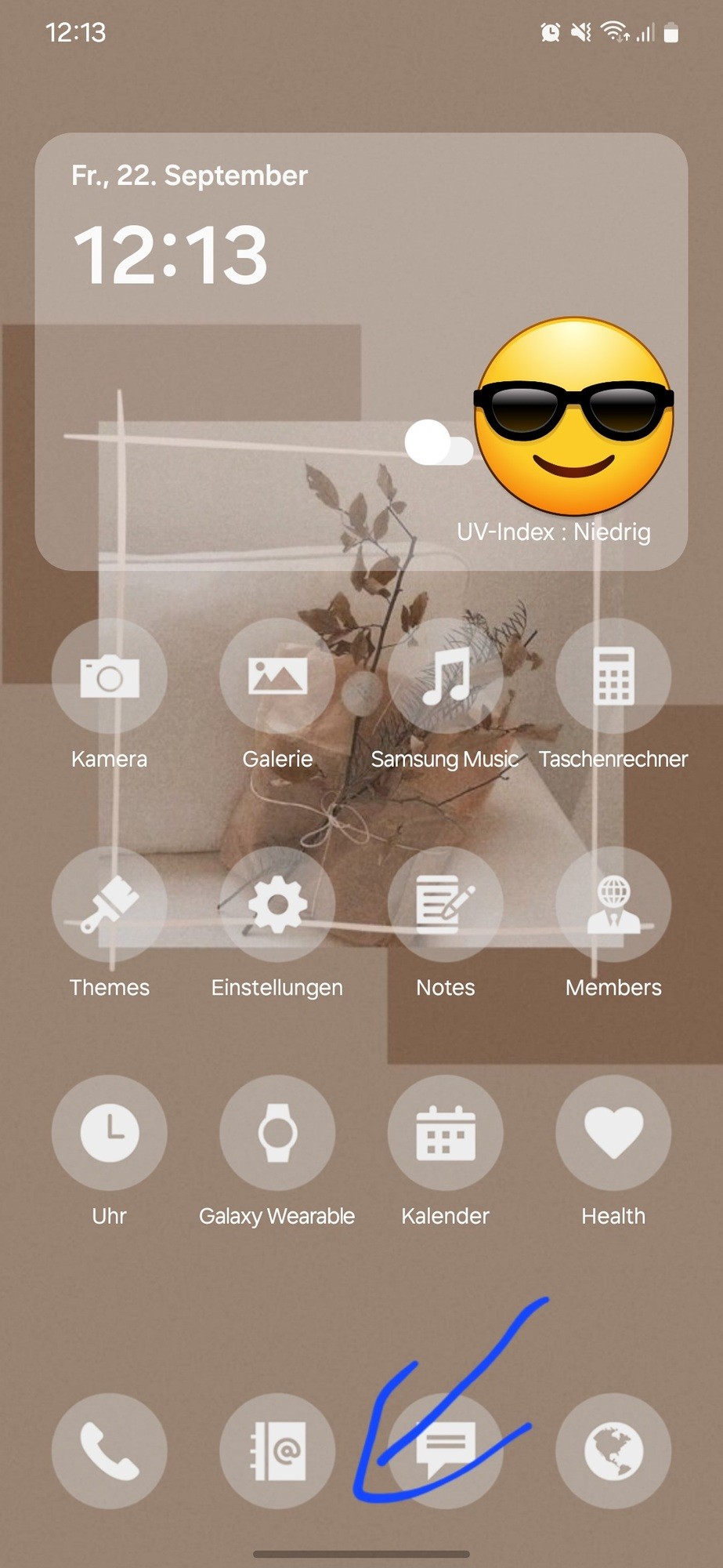

Kann man den Gestenhinweis verändern, was Transparenz/Farbe angeht? Es passt nicht zu meinem Startbildschirm und schon gar nicht zu meinem Monk. (Oh nein, was ein Weltuntergang)*m:1f923.png**m:1f602.png* Benutze diese erst seit heute (habe mich immer davor Enthalten und Samsung Gestenhinweise benutzt ohne Gestenhinweise).
    Genauer anpassen kann man das leider nicht. Nur ein- oder ausblenden. L: Lösung in ursprünglichem Beitrag anzeigen

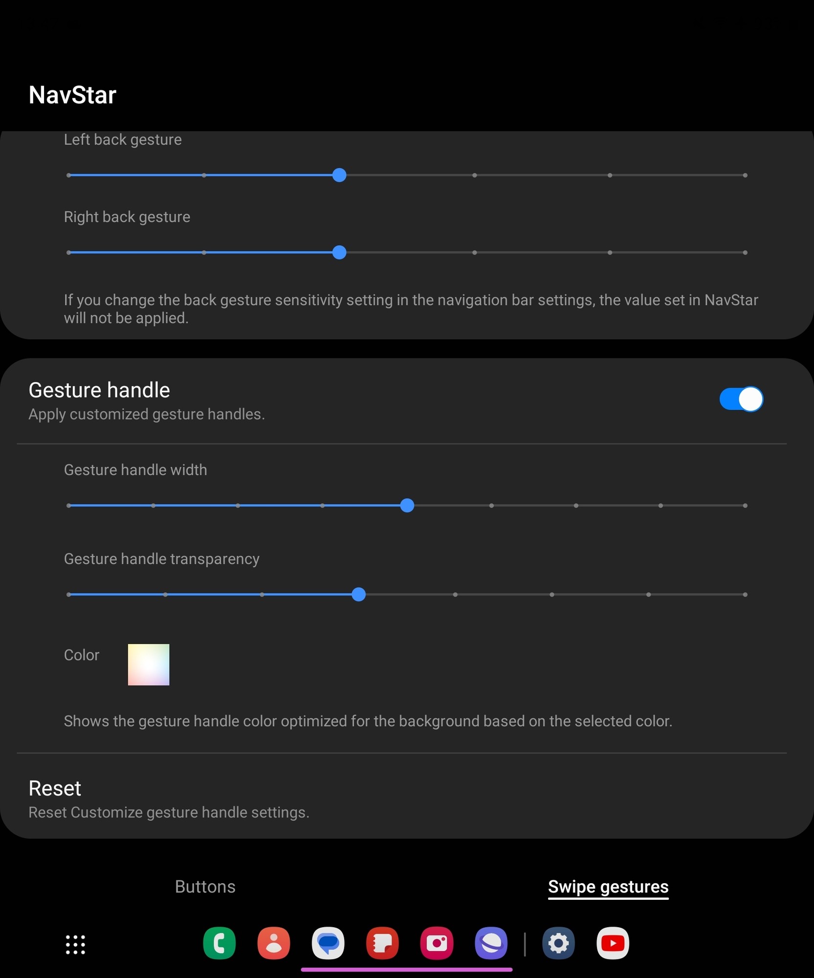

    Kannst du anpassen, Good Lock ist hier das Zauberwort. Good Lock aus dem Galaxy Store herunter laden > innerhalb von Good Lock dann NavStar. Dort gibt es den Bereich "Gesture handle", da lässt sich unter Color die Farbe anpassen.
    Hier mal Pink damits auffällt:
    *edit* Für One UI 6 ist NavStar noch nicht angepasst. Falls du die Beta drauf hast musst du noch auf ein Update für die App warten. Wird dir aktuell in Good Lock nicht angezeigt.
