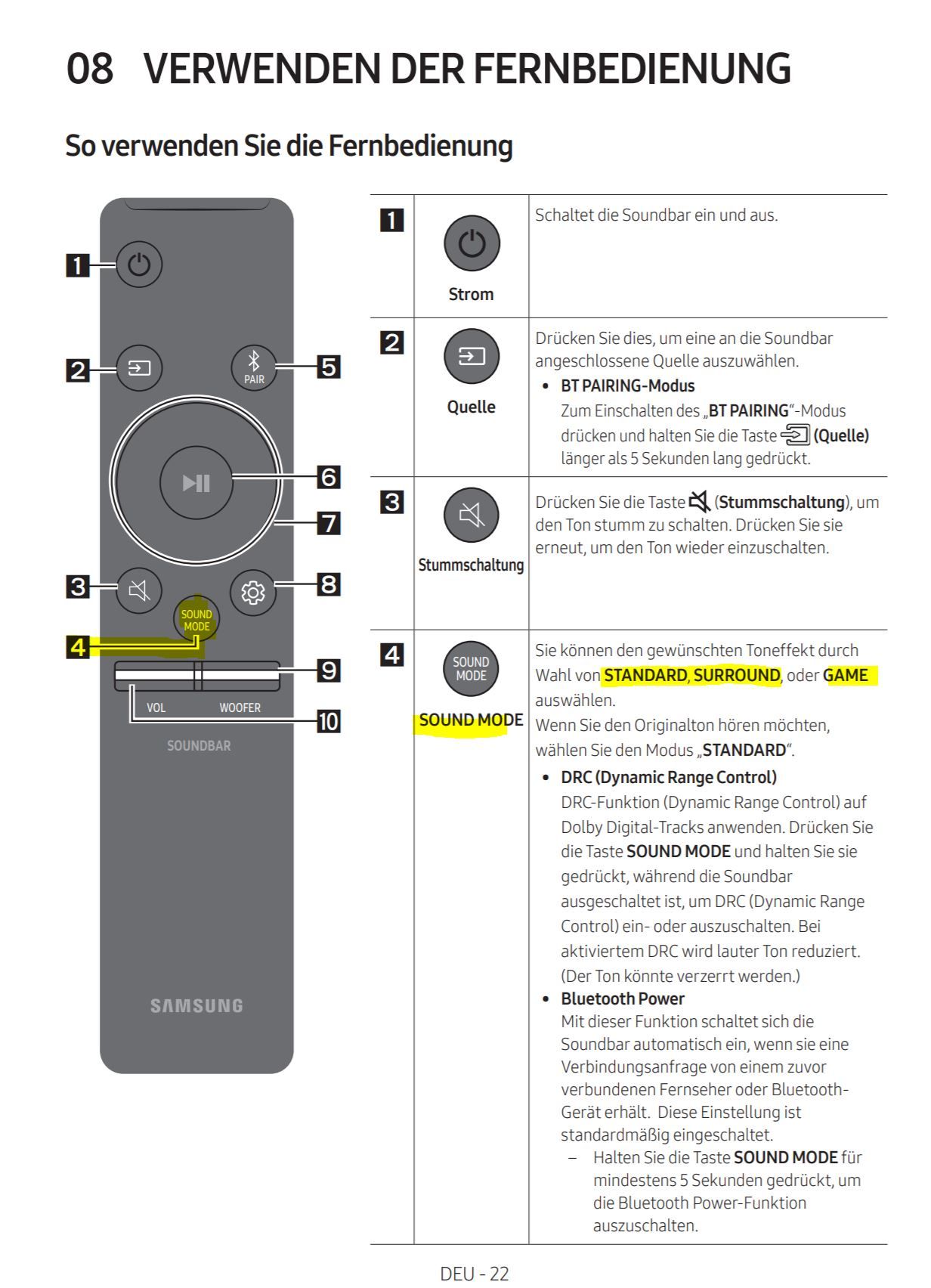

Hallo .
Den Sound-Mode " Adapt Modus " ist laut Bedienungsaanleitung nicht vorhanden.

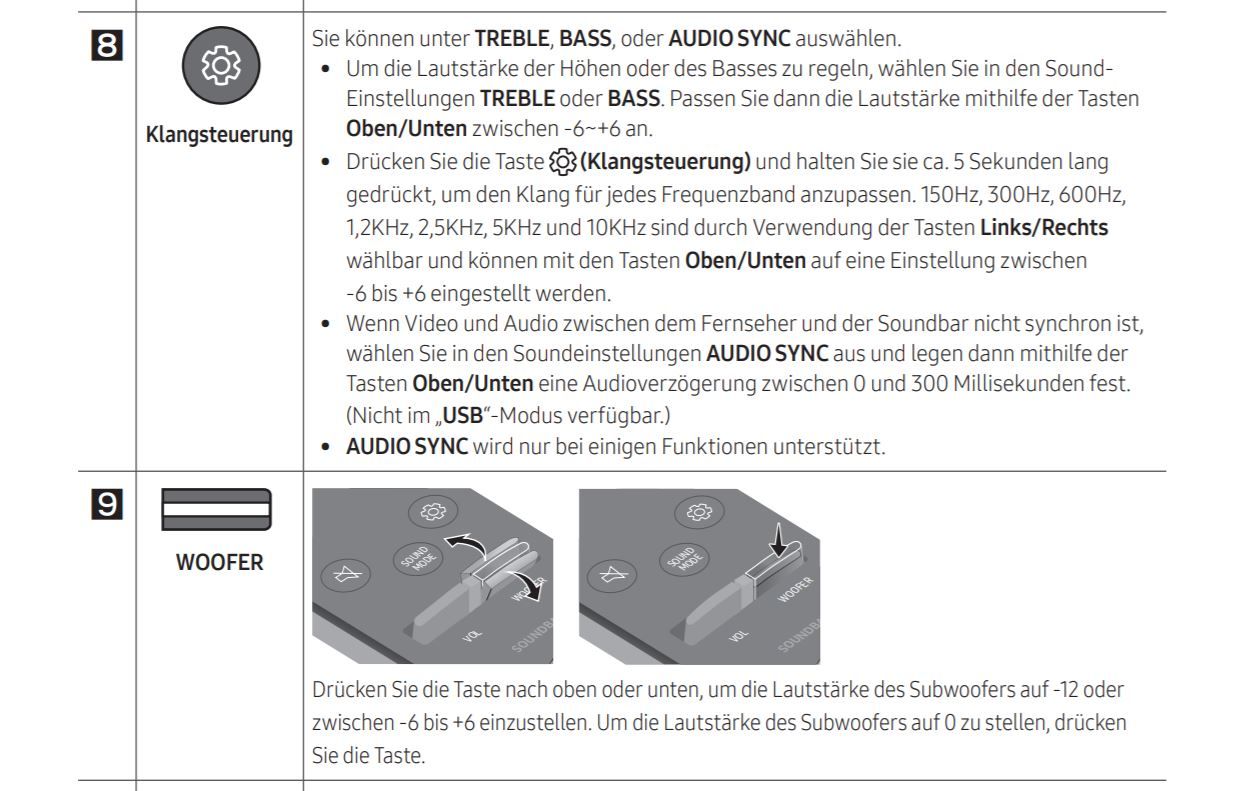

Mit der Fernbedienung kann man auch einige Einstellungen vornehmen für den Ton (das habt ihr aber wahrscheinlich eh schon versucht )
Die Smart Things App kann da auch nützlich sein , Equalizer usw..
