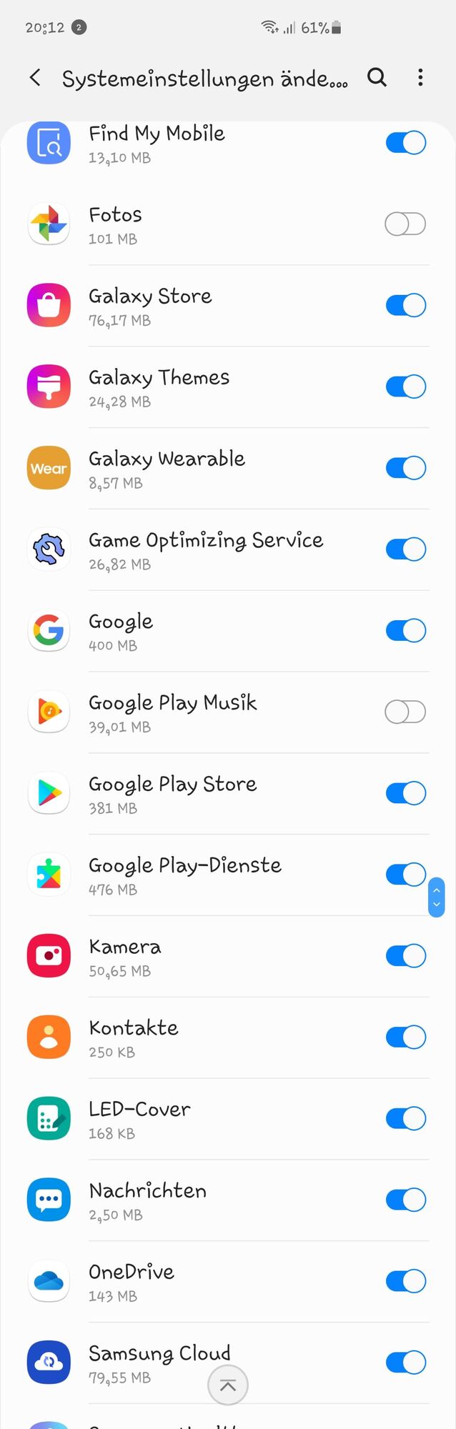

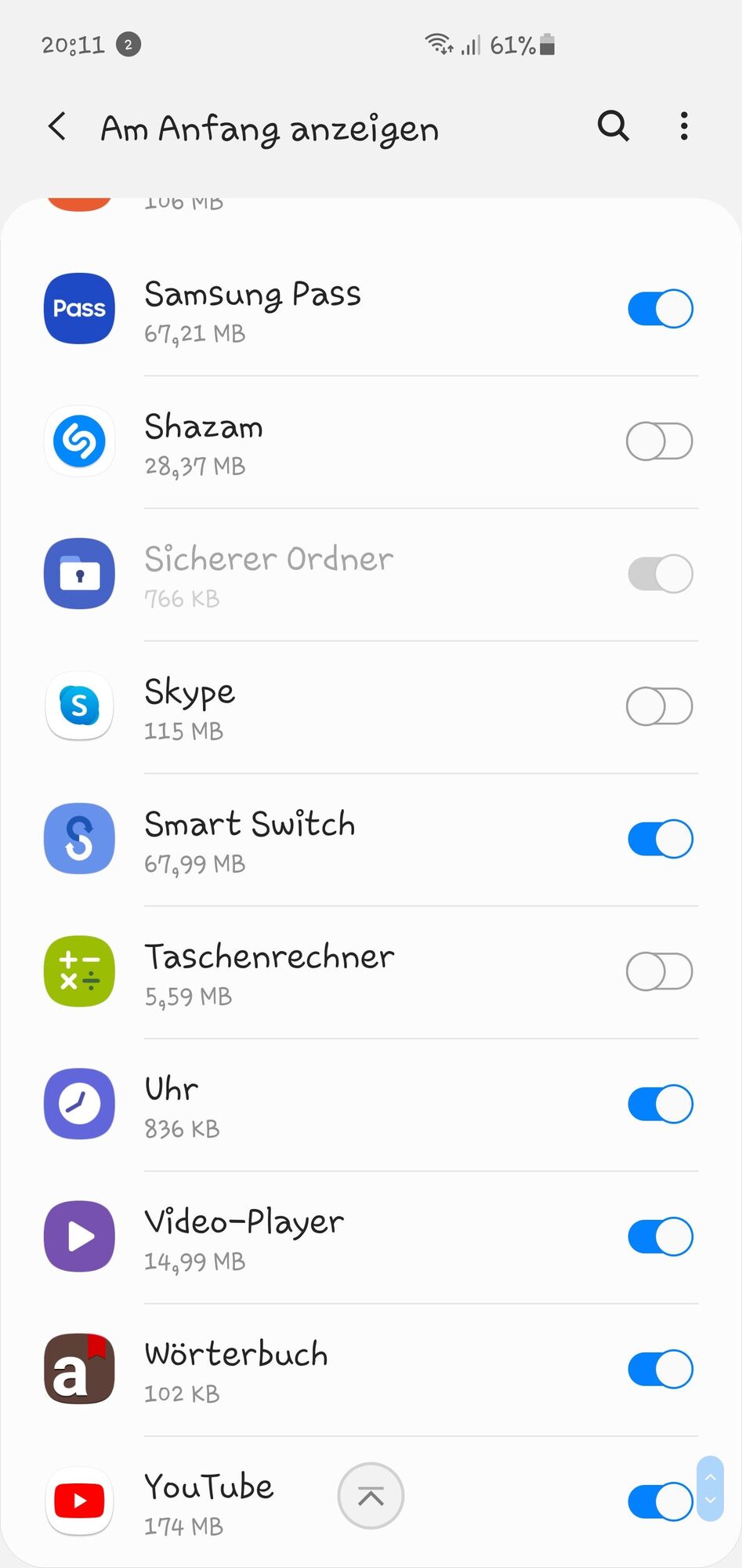

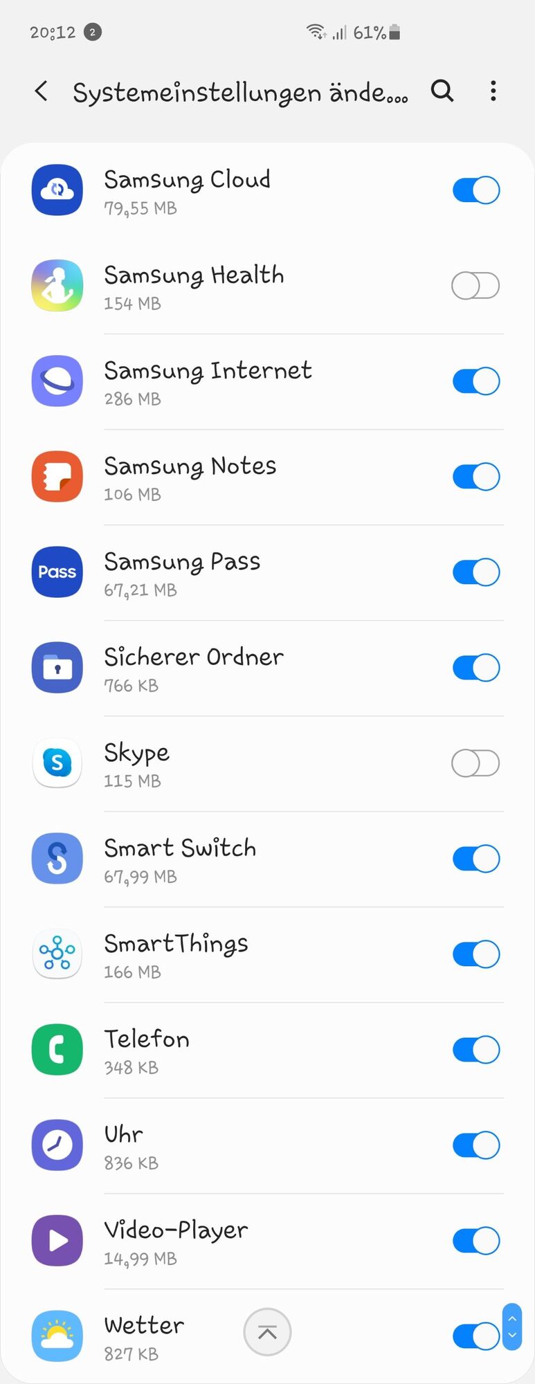

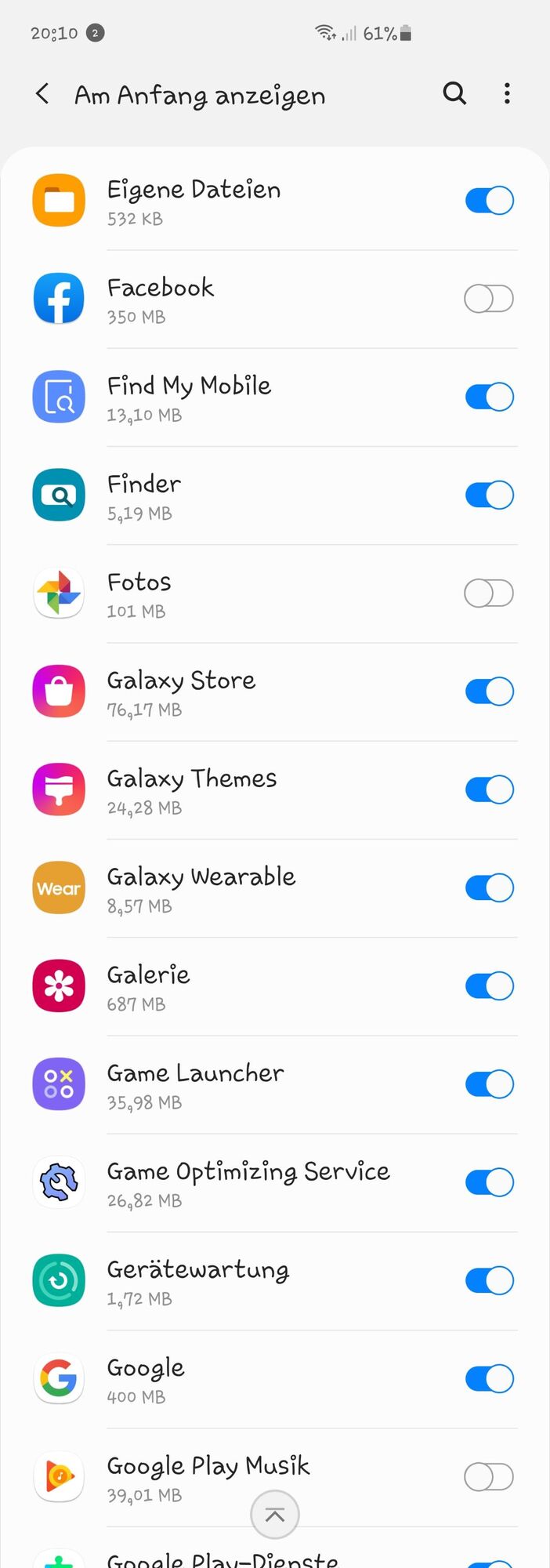

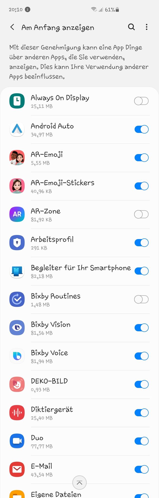

So...PROBLEM GELÖST!! Jeden Tag hatte ich mindestens 15 neustarts willkürliche Fehlermeldungen und stetig Frustration. Und ich weiß nicht warum aber die umänderung der App Einstellungen hat das Problem gelöst! Wie damals beim guten alten Ankreuztest man wusste nicht was richtig hat was angekreuzt aber am Ende war es dann zum Glück richtig. Um ehrlich zu sein hab ich Null Plan aber anscheinend war irgend eine App schuld. Nach über 4 Wochen endlich Ruhe damit.. seit 2 Tagen jetzt.. einfach nur Traumhaft!!!
Ich habe in den App Einstellungen von verschiedenen Apps die Systemrechte geändert und bei diesem anderen Ding was da noch war, wenn ihr wollt kann ich euch gerne Screenshots rein schicken wie bei mir jetzt die Einstellungen dort sind, dann könnt ihr Sie ja so übernehmen und dann sollte (ich hab ein S10+ ich weiß nicht wie es beim 20er aussieht aber die Probleme waren ja die gleichen wie bei mir) es weg sein

System Apps und vorinstallierte Apps.

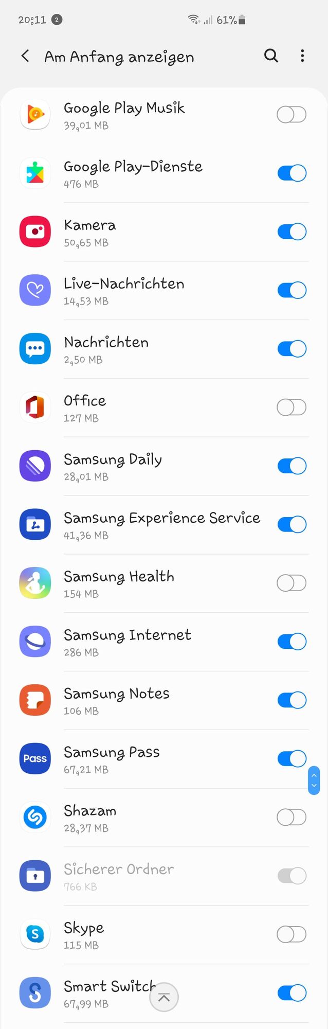

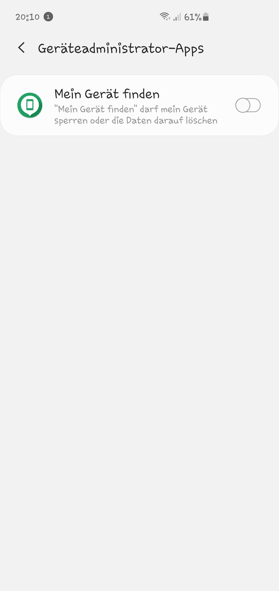

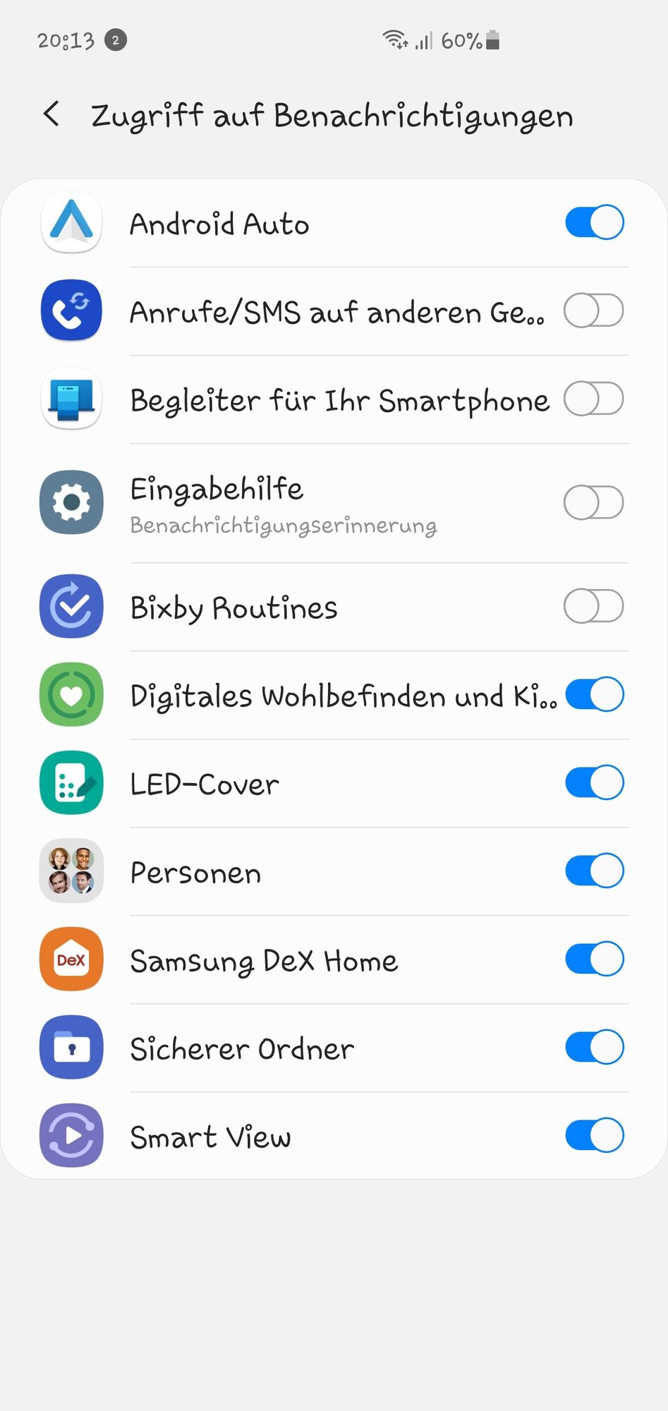

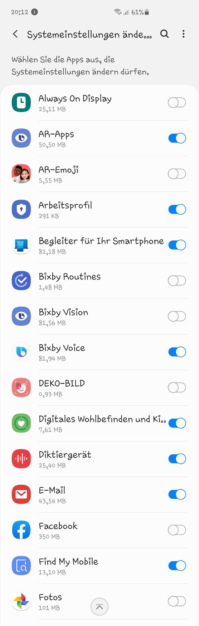

Ich erkläre jetzt den Weg und danach folgen die Screenshots (Hoffe kann mehrere einfügen)
Übernehmt bitte meine Einstellungen und sagt mir bitte ob es bei euch geklappt hat weil bei mir funktioniert wieder alles tip top.
1. GEHT AUF EINSTELLUNGEN
2. GEHT IN DIE KATEGORIE "APPS"
3.KLICKT OBEN RECHTS DIE DREI PUNKTE AN
4. KLICKT AUF SPEZIELLER ZUGRIFF
5. MEINE APP EINSTELLUNGEN ÜBERNEHMEN WELCHE ICH ALS SCREENSHOTS SCHICKE
Screenshots folgen sofort mache die eben.
Ich hoffe es ist geordnet, bitte so übernehmen, falls nicht geordnet schreibt mir bitte privat dann ist es für mich nicht so umständlich
Haltet mich bitte auf dem laufenden ob es bei euch auch geklappt hat
LG Ju
