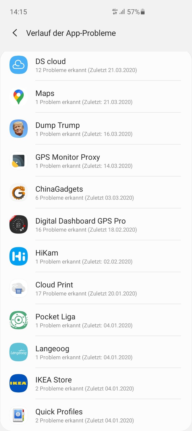

ich habe ebenfalls das Problem das sich nach einem ungewolltem Neustart manche Apps nicht starten lassen. Die stürzen dann der Reihe nach ab. Erst ein Neustart behebt meistens das Problem. Die App-Abstürze treten auch nicht immer bei den gleichen Apss auf. Letztens hat sich sogar der Playstore immer wieder aufgehängt, danach war es Maps.
Wenn ich nachsehe wieviele Apps in der letzten Zeit auf dem Handy abgeschmiert sind, ist das schon erschreckend. Oder ist das normal?
Habe mal einen Screenshot angehängt.
