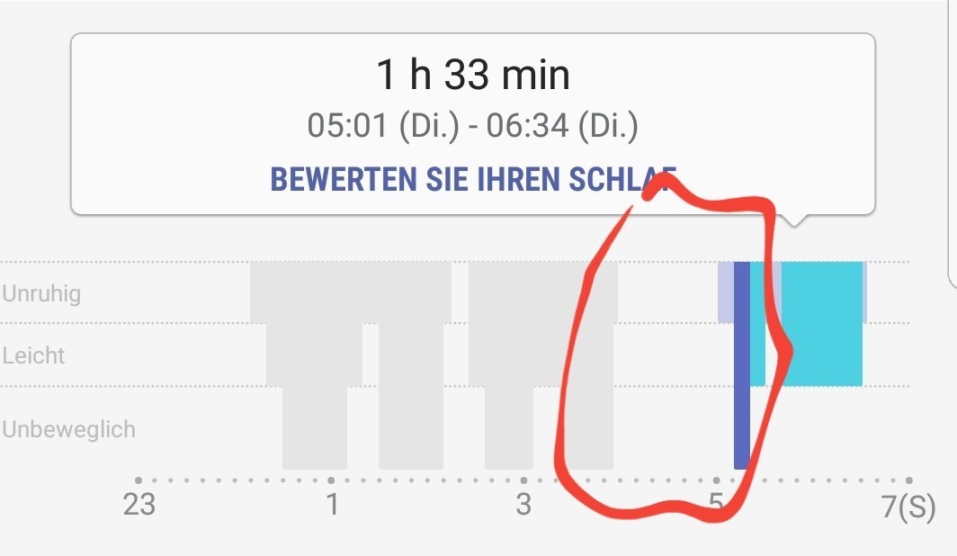

Seit dem Update auf Tizen 3.0 passiert es immer häufiger, dass bei der Schlafaufzeichnung meiner Gear S3 in der Nacht so ca. 1.Stunde nichts aufgezeichnet wird. Ich kann aber keine Regelmäßigkeit entdecken (Uhrzeit, Dauer, nicht jeden Tag). Deshalb stimmen meine Schlafdaten nicht mehr. Ich hoffe ich habe aber noch Puls in der Zeit! *1f642.png*

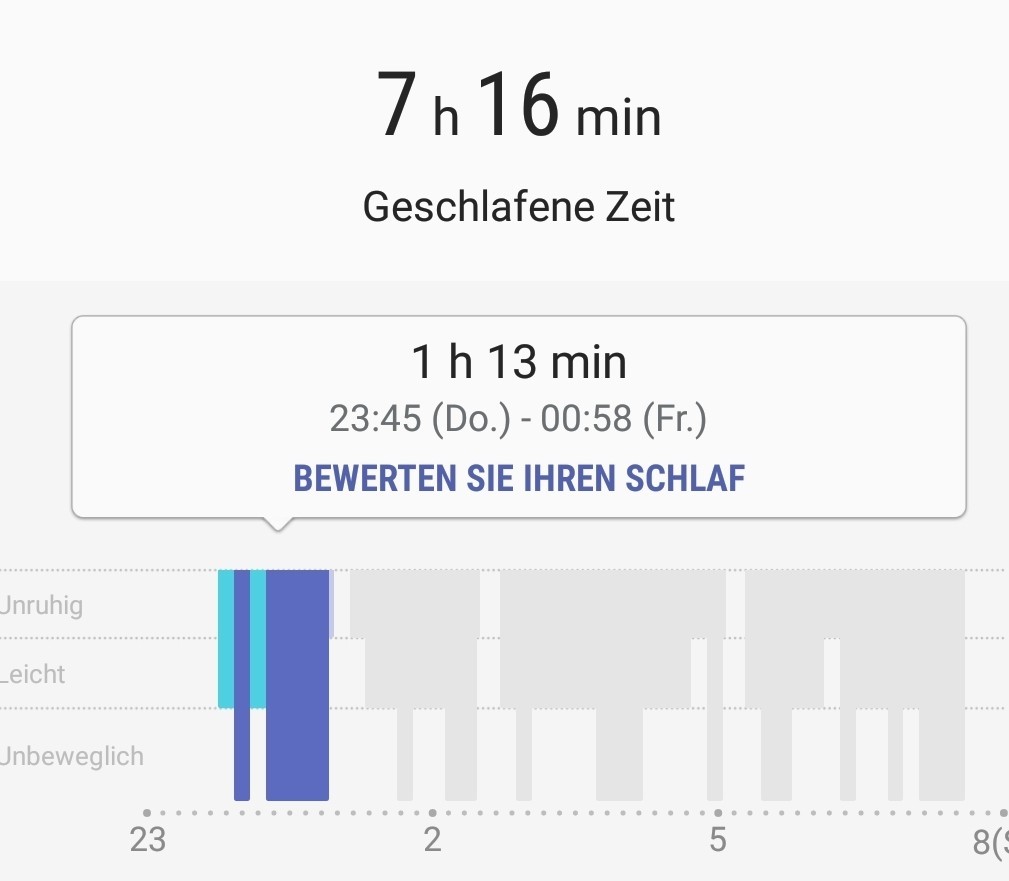

Hallo zusammen!
Ich habe das gleiche Problem, auch einen Aussetzer bei der Schlafaufzeichung. Fast zur gleichen Zeit. Angeblich soll ich gelaufen haben bevor der Aussetzer war.
Die 2 Screen Shots die ich gemacht habe kann ich irgendwie nicht einfügen.
Hier die Zeiten:
21:49-01:55 geschlafen: 4h6m
01:55-02:09 aktiv Aktive Zeit: Unter 1 min
02:32-06:48 geschlafen 4h16m
Warum wird als aktive Zeit nicht 14min angegeben, sondern "Unter 1min" ?

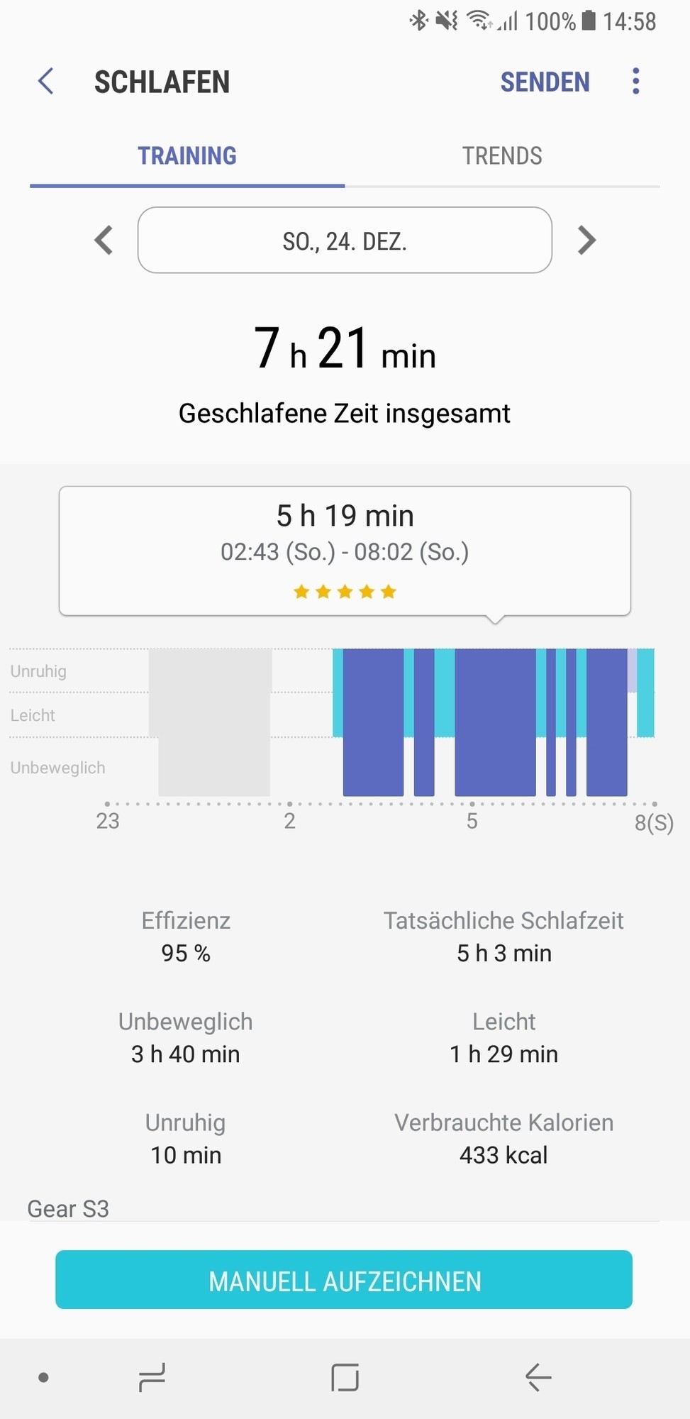

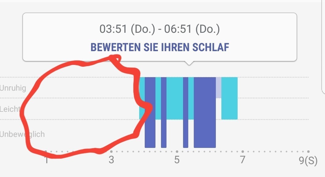

Bei mir tritt der Fehler dieser Aufzeichnungslücken mit der Gear S3 seit einiger Zeit auch auf. In der Tat dürfte es zeitlich mit der Installation von Tizen hinkommen.
Die Lücken treten sehr oft, aber ohne erkennbare Regelmäßigkeit auf. Am Auffälligsten sind fehlende Aufzeichnungen zu Beginn der Schlafphase. In den Screenshots ist eine Lücke zu Beginn des Schlafes und eine Lücke mitten in der Nacht zu sehen.
Ich nehme derzeit starke Schlafmittel und lege mich stets vor Mitternacht hin. Daher kann eine Einschlafzeit von 3:51 Uhr nicht stimmen. Wachzeiten in der Nacht auf zwar völlig normal, aber eine Dauer von ca. 60 Minuten für einen Toilettengang ist ein bisschen sehr arg.

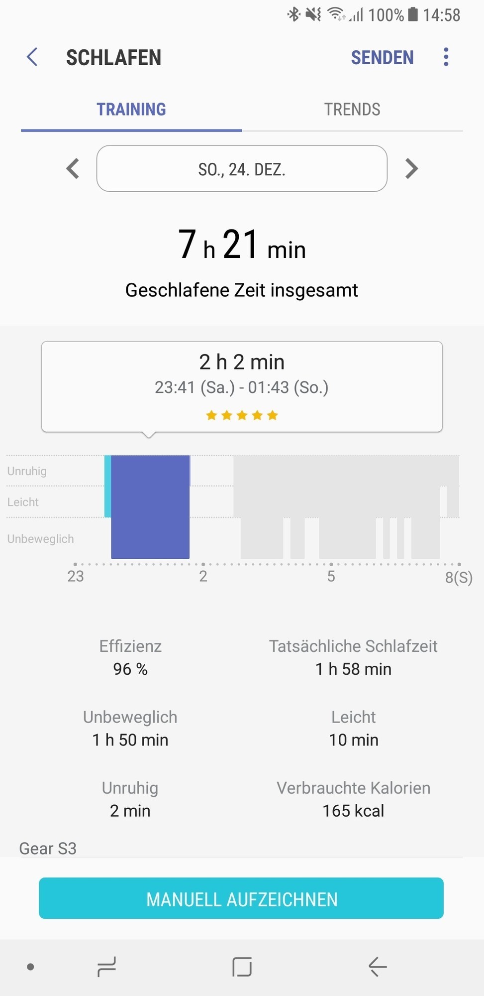

Ich vermute, die Uhr registriert das Aufwachen zwar sehr genau, hat aber bei der Einschlaferkennung Probleme. Zum Vergleich liegt noch ein Screenshot aus dem Dezember vor dem Update bei. Sowohl Einschlafzeit, als auch nächtliche Wachphasen sehen hierbei unauffällig aus.

Leider funktioniert es doch nicht!Jetzt, eine Woche nach dem Hardreset, habe ich wieder eine fehlende Stunde im Schlafprotokoll. Also "ausser Spesen - nichts gewesen".Ich habe keine Idee mehr, warum es jeden 2-3ten Tag zu genau 59min. fehlender Aufzeichnung kommt!Was jetzt?
