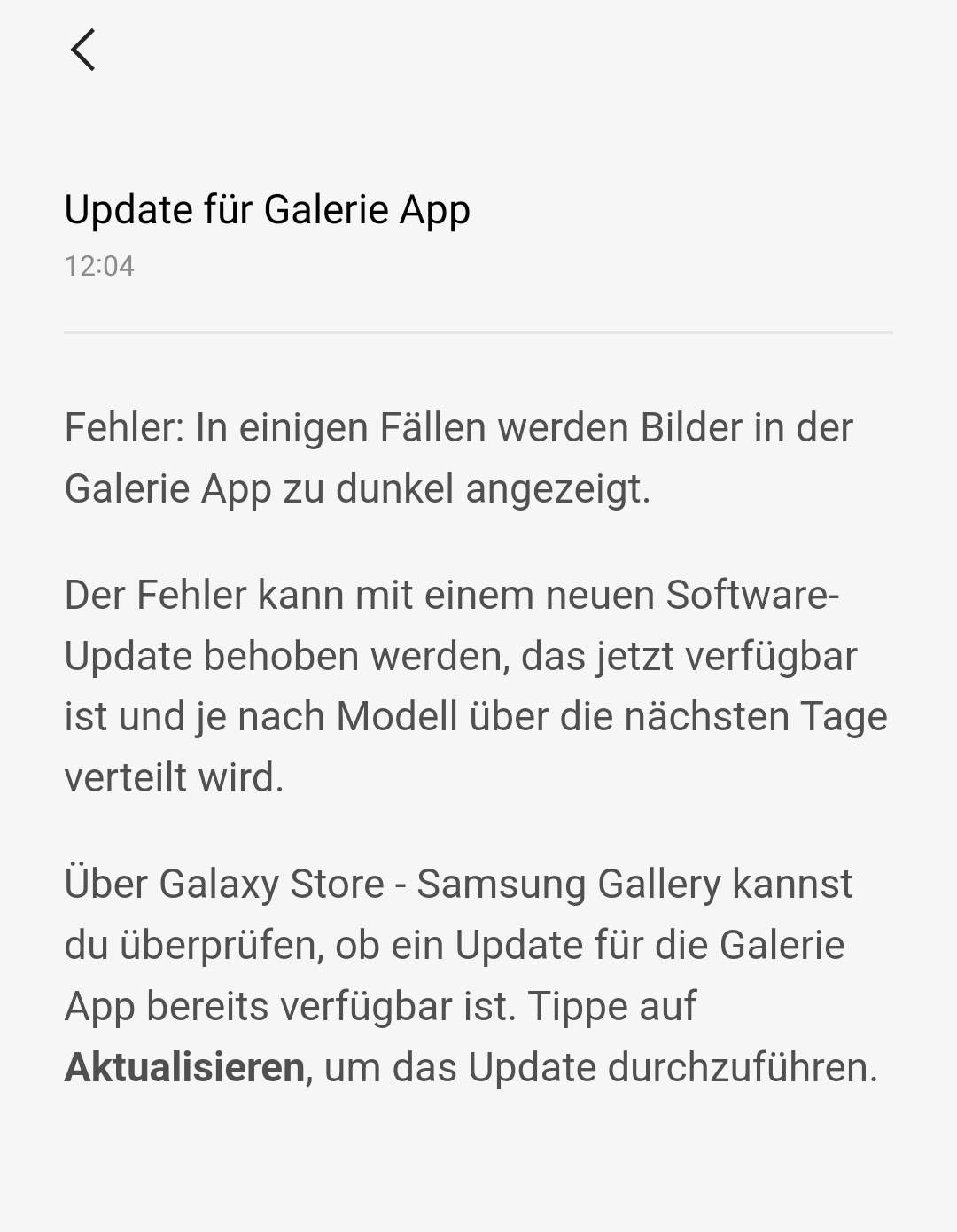

Diese Info kam heute im Infobereich der App an. Eventuell könnte dies auch bei Dir die Ursache sein. Nur reine Idee.
