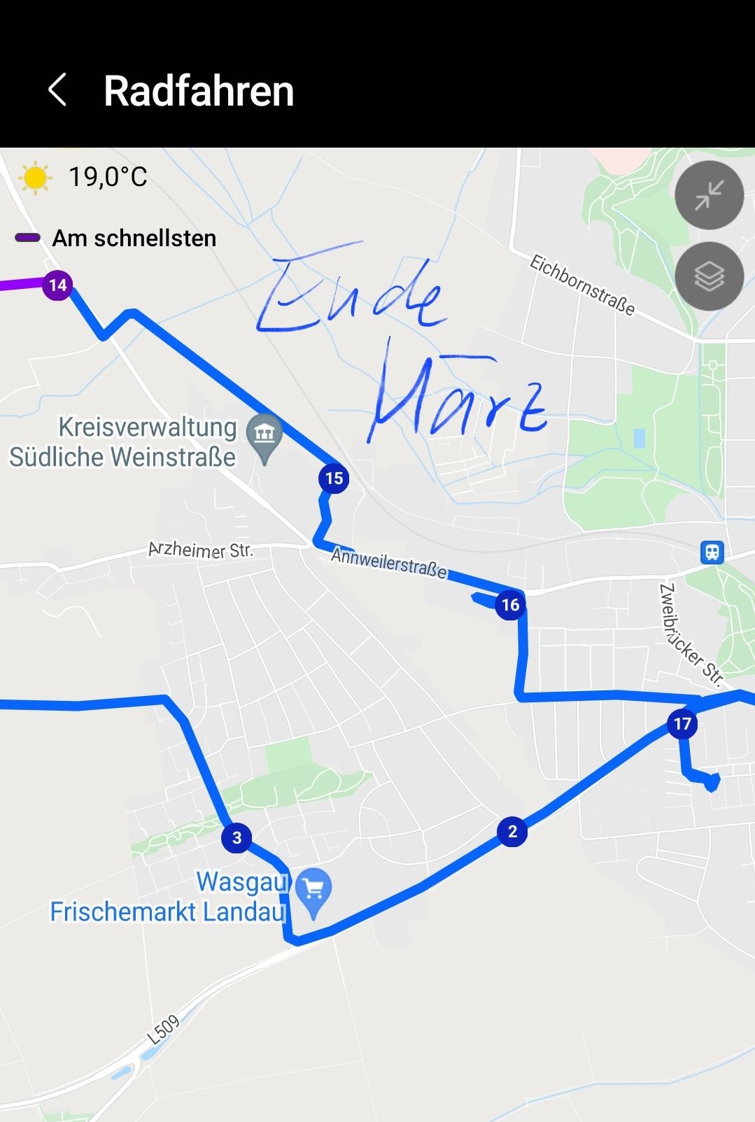

Genauigkeit bis ca Ende März, man sieht dass der Track recht genau auf den Straßen liegt:

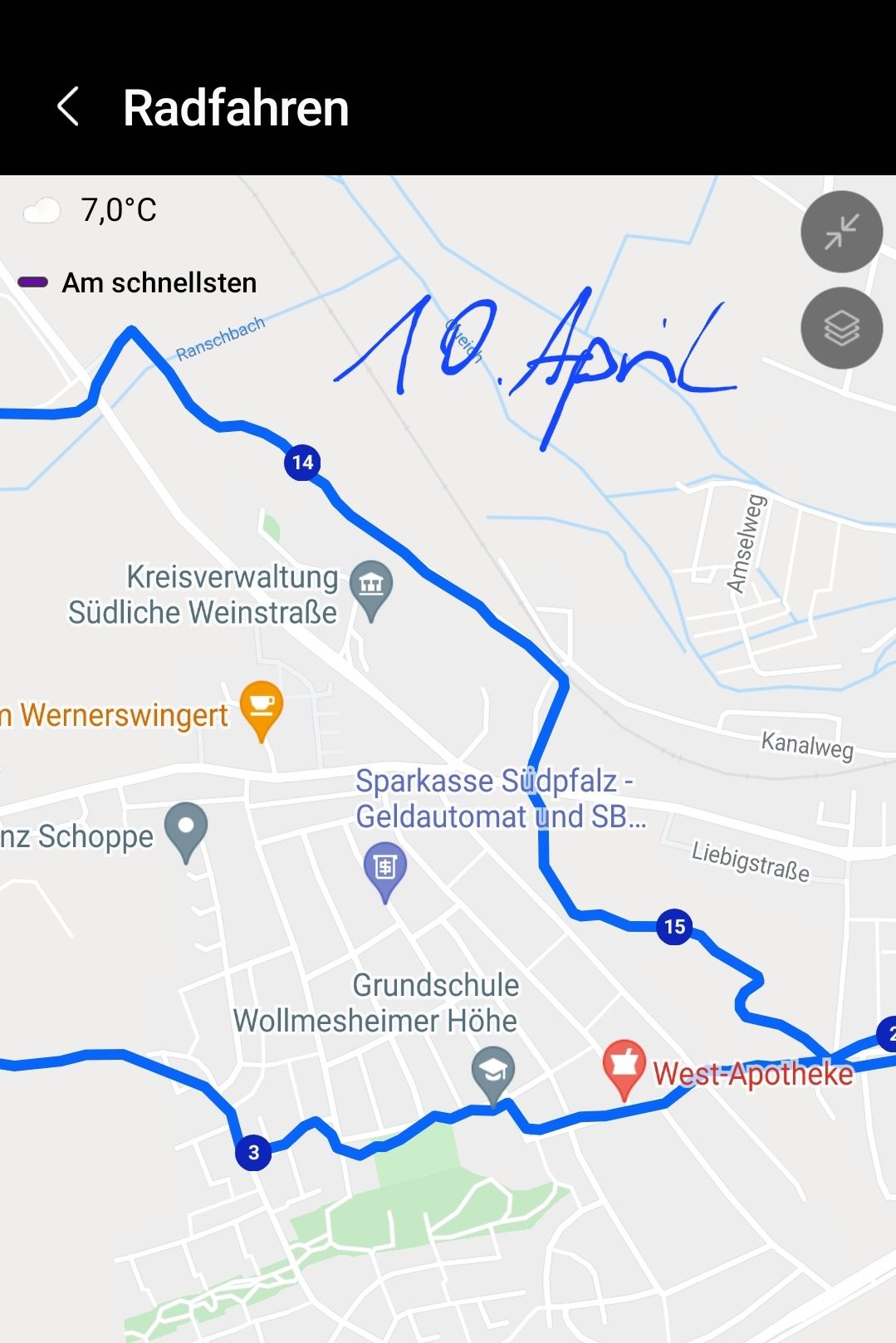

Nun ein ähnlicher Abschnitt von Anfang April mit den Abweichungen:

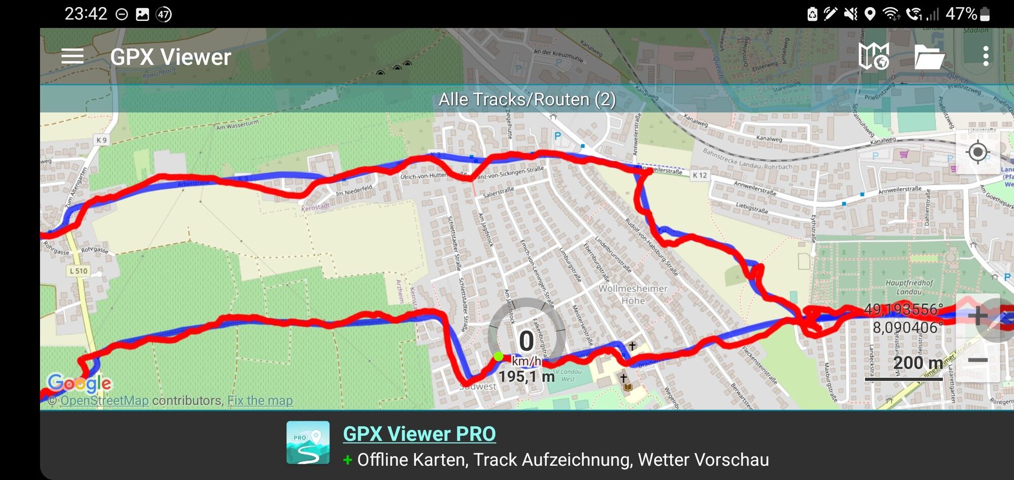

Heute hab ich zum Testen mal gleichzeitig mit der Galaxy Watch und einem Garmin Edge Bike Navi aufgezeichnet und die Tracks übereinander gelegt. Auch hier kommt es zu den massiven Abweichungen bei der Galaxy Watch (rot) im Gegensatz zur sehr genauen Aufzeichnung durch das Garmin (blau):
An einer verminderten allgemeinen GPS Verfügbarkeit sollte es also schon mal nicht liegen dürfen...

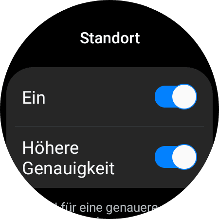

Schau mal, welche GPS Genauikeit und welche Stromspar Modi für die Tracking App da eingestellt sind
Hallo wjha,
Sowas in die Richtung dachte ich mir auch schon, aber in der Uhr ist beim Standort bereits erhöhte Genauigkeit aktiviert:

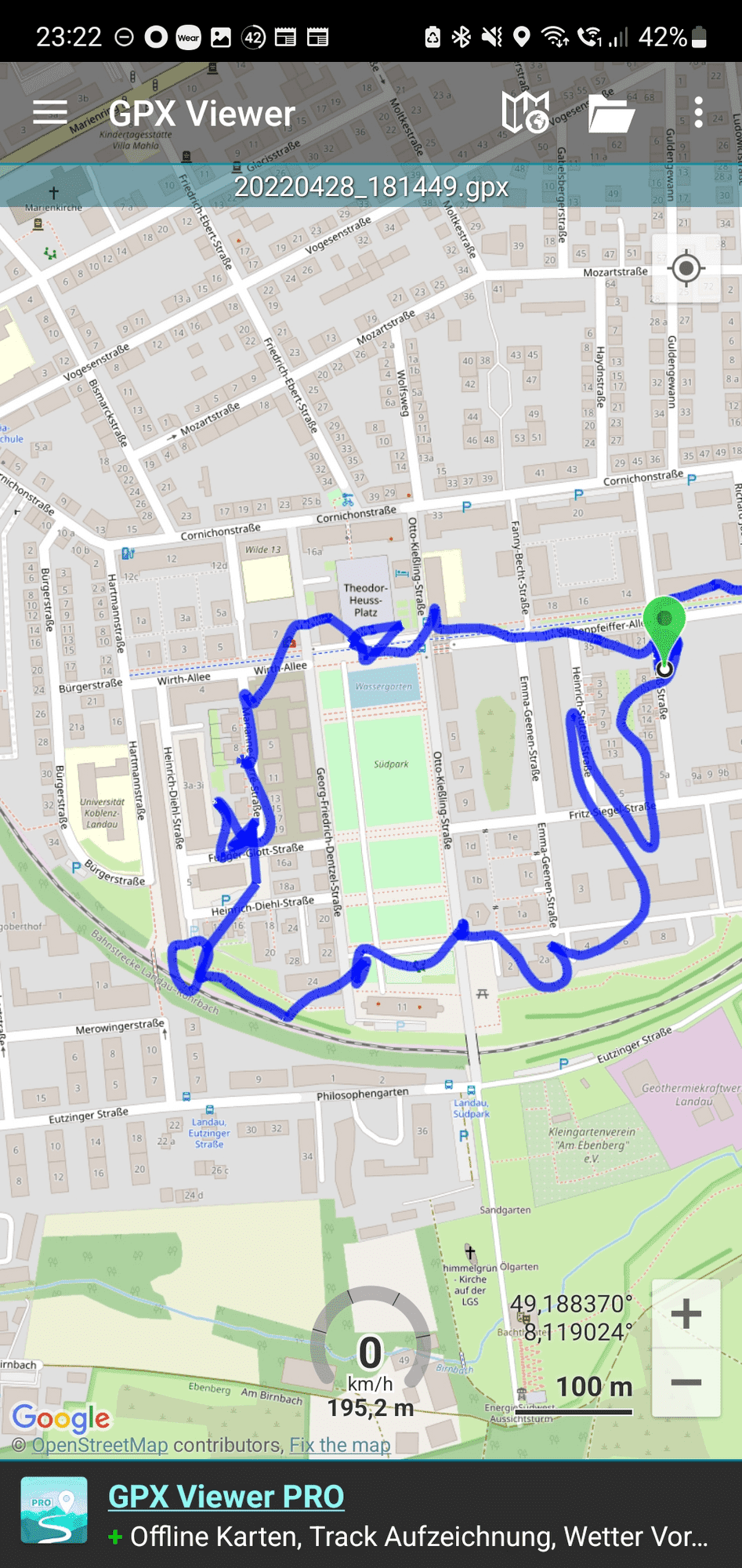

Hab heute einen kurzen Spaziergang aufgezeichnet, die Genauigkeit der GPS-Aufzeichnung ist so einfach nicht brauchbar:
Ich glaube ich werde versuchen die Uhr auf Garantie zurückzugeben, das ist für mich einfach nicht akzeptabel...
