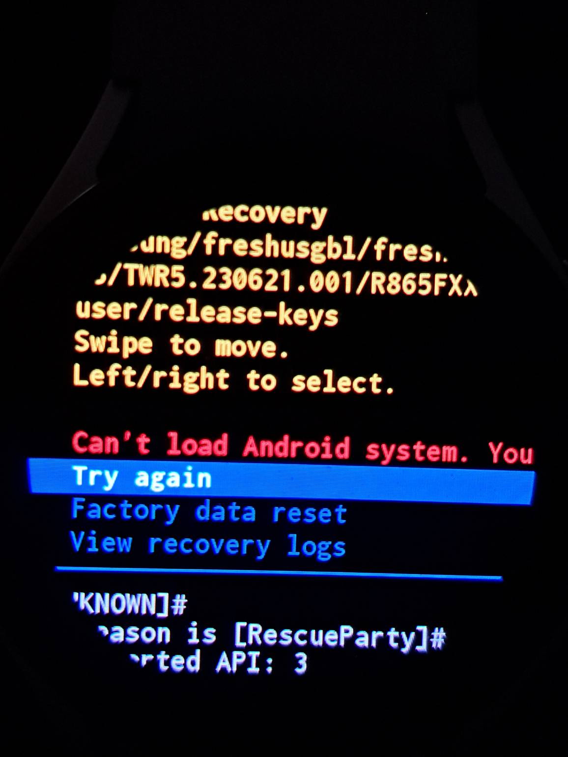

Hallo zusammen, meine Galaxy Watch 4 LTE gibt mir seit kurzem die Meldung, dass das Android System nicht geladen werden kann. Kann mir hier jemand von euch weiterhelfen? Kann es daran liegen, dass sie über das Wochenende auf dem Ladepad lag? Habe auch schon rebootet, aber hilft auch nicht.

Könntest du die Anzeige mal Fotografieren und hier anfügen?

Hier noch die Meldung
Oh ha... Ja da bist du eindeutig im "Recovery-Menü" der Uhr gelandet.
Das ist wie bei einem PC das BIOS.
- Die Warnung bezieht sich da eindeutig auf das Betriebssystem "WEAR OS".
Die Watch kann es nicht (mehr) starten.
- Der Grund wäre :
A) Software-Fehler möglich oder
B) ein Speicherfehler im Programmbaustein.
So kommst du nicht weiter. Da bleibt nur die angezeigte Option "Factory-Data-Reset".
Leider.
- Du müsstest also DEN Punkt anwählen und laufen lassen.
Hintergrund : Das Betriebssystem liegt als Setup auf der Uhr in einem versteckten Ordner.
Durch das Prozedere wird somit die WEAR OS neu aufgespielt.

Guten Morgen L: @ausflippen...
Ja das hätte ich dir gerne gesagt... aber dank deines Fotos konnte man direkt erkennen, daß da doch etwas "mehr" dran ist.
- aber die Watch müsste, wie dein Smartphone im Grunde gesichert worden sein.
- Nach der Neuaufspielung sollte im Grunde der Hinweis dazu kommen, die "Uhr "aus der Sicherung" wieder herzustellen.
