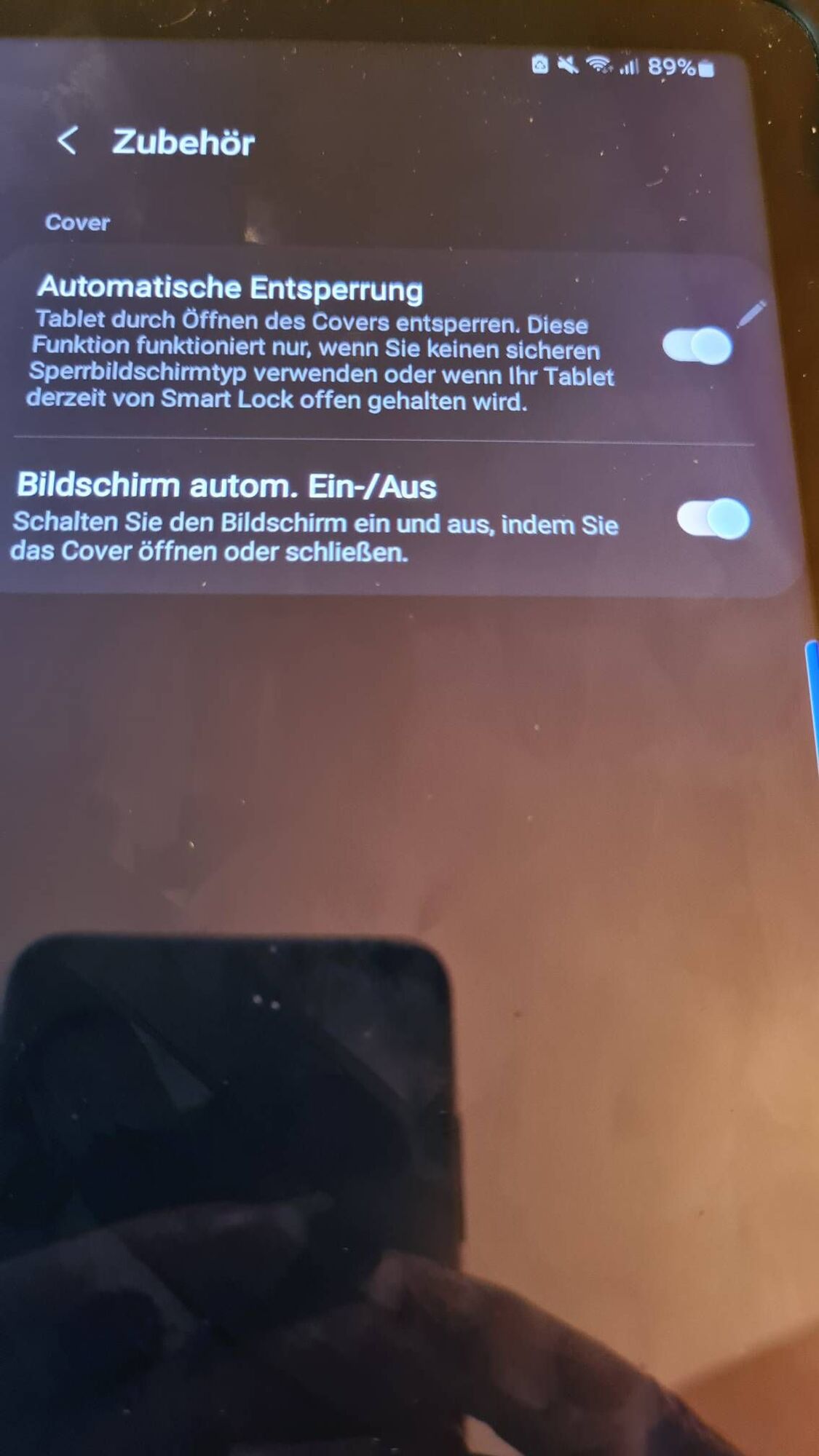

Zubehör und BEIDE Einstellungen auf EIN ... wenn das nicht geht Ticket bei Samsung eröffnen hier bei Support.... ggf liegt ein Hardware Problem des Gerätes vor....z.b. der sensor oder Erkennung des Magnets :great: ich drücke Daumen da mir nix weiter einfällt.... Foto grade vom S7 Bild Schirm abfotografiert
Hallo, danke für deine Anwort. Beide Einstellungen sind auf EIN.
Trotzdem keine Verbesserung.
Eine Support-Anfrage werde ich stellen.
