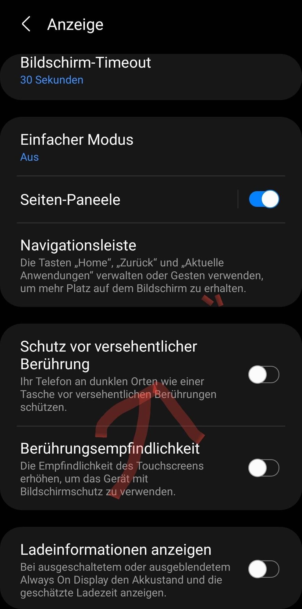

Schalte mal die Option ein " Schutz vor versehentliches berühren
Hallo MK58, habe es gerade nochmal ausprobiert. Ich schalte das Display mit der kleinen Tastean der Seite aus. Dann nehme ich es mit dem Daumen vorne und den restlichen Fingern der Hand auf der Rückseite des Handy und stecke es in die Hemdtasche. Schon beim reinschieben leuchtet das Display wieder auf. Mein Enkelkind sagt bei einigen Handys kann man es abschalten. Bei meinem hat er keine Taste Einstellung gefunden.
PS. Danke für Antwort
Hi, die Meldung ist gerade erst auf dem PC eingetroffen. Danke, habe ich sofort kontrolliert. Ist aber eingeschaltet. Danke auch für das hilfreiche Foto dazu.
