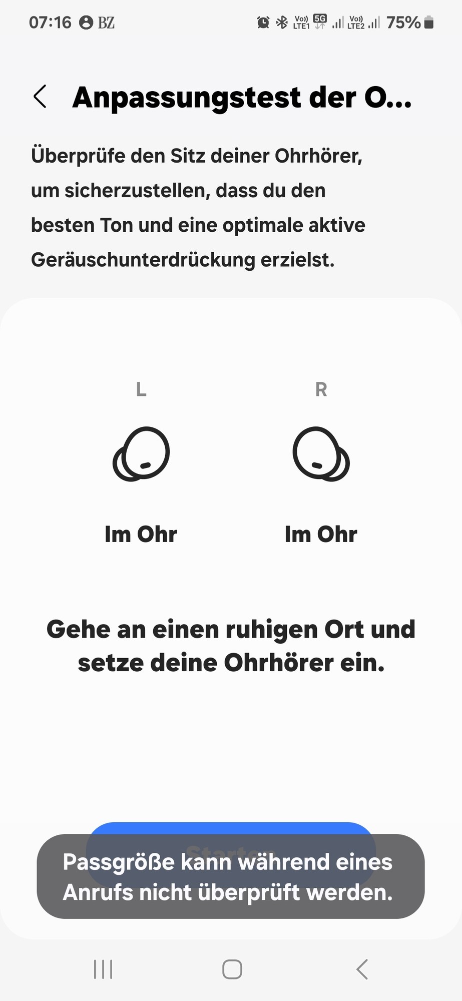

Bei meinen Buds kann ich die Lautstärke nicht mehr einstellen und sind sehr leise. Ich wollte das ganze neue verbinden. Es kommt die Fehlermeldung, während eines Anrufs können keine Einstellungen vorgenommen werden. Ich bin aber nicht am Telefon.
Kennt jemand das Problem oder ähnliches?
Okay, dann entkopple die Buds einmal, lösche sie aus der App, dann Telefon einmal komplett ausschalten (kein Neustart) paar Minuten warten und erneut einrichten. L: Lösung in ursprünglichem Beitrag anzeigen
Hast Du die Buds schon einmal auf Werkseinstellungen zurückgesetzt? Würde ich mal versuchen. Kannst Du über die Wearable App machen.
Also ich hab die buds 2 und hast du die wearable app? Die verbindet sich bei mir da automatisch. Vllt kannst du es über wearable app einstellen
bin definitiv nicht am telefon
Versuche mal dein case nochmal aufzuladen mit den Hörern. Hatte auch nen hänger gehabt hab einfach nochmal mit der Box geladen dann ging es
vielen Dank. Hat Funktioniert.
Ich danke auch denn anderen fürs helfen.
