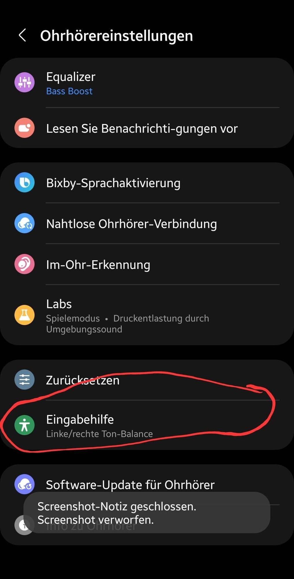

Vielleicht klingt es doof, aber hast Du vielleicht die Balance verstellt, möglicherweise auch unbeabsichtigt ?
Hier

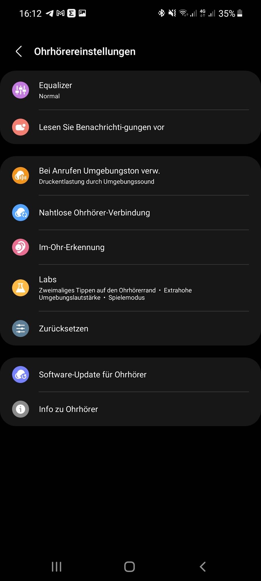

Seltsam, hast Du mal ein Softwareupdate gemacht, sowohl für die App, als auch für die Buds?
