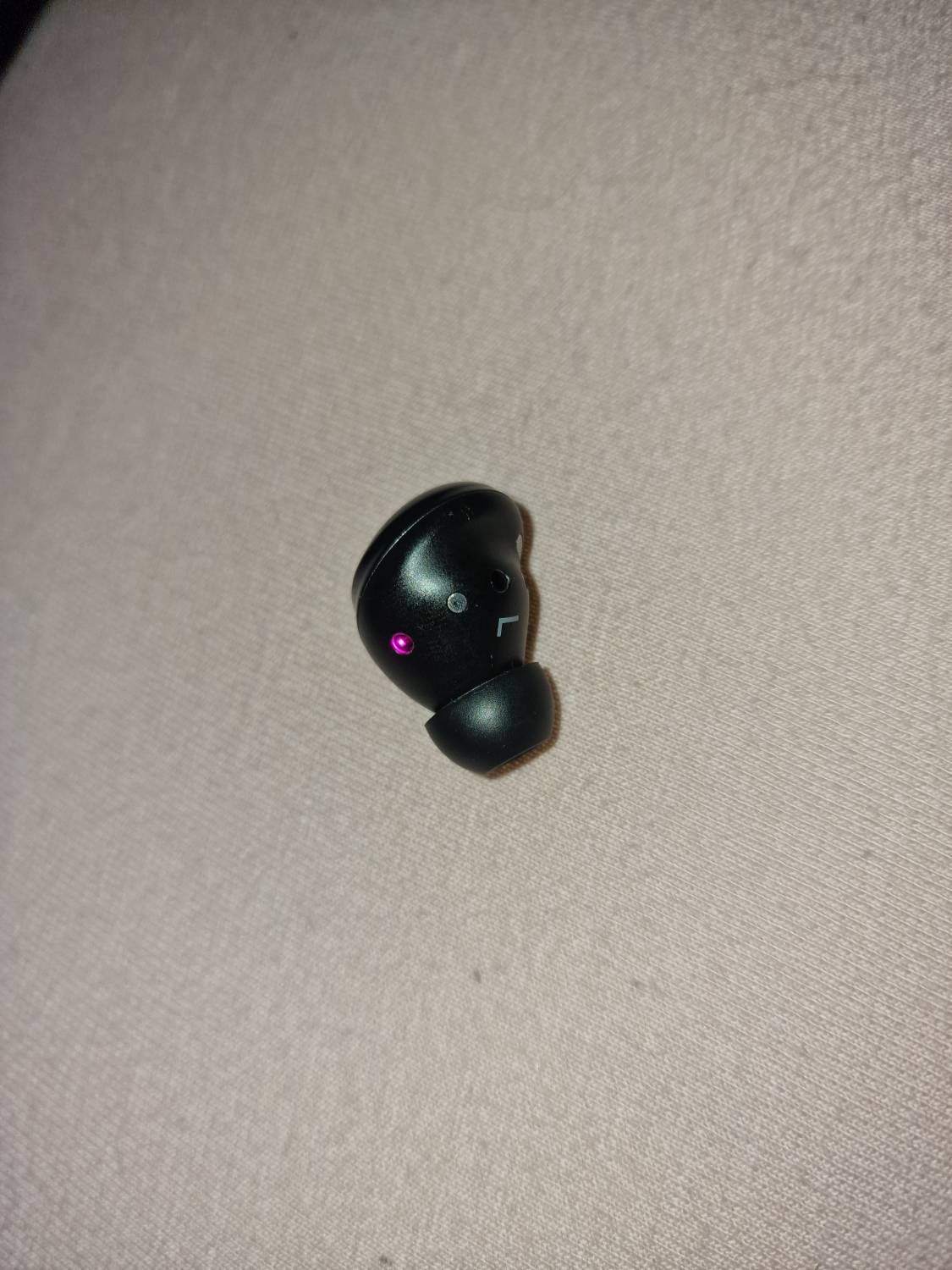

Hier ist zwar keine Hilfe und Support aber meine Buds Pro Spinnen. Der Linke Ohrhörer leuchtet durchgehebd am Unteren Sensor Lila wird aber erkannt. Touch funktioniert dadurch nicht und funktionen wie ANC können nicht gestartet werden

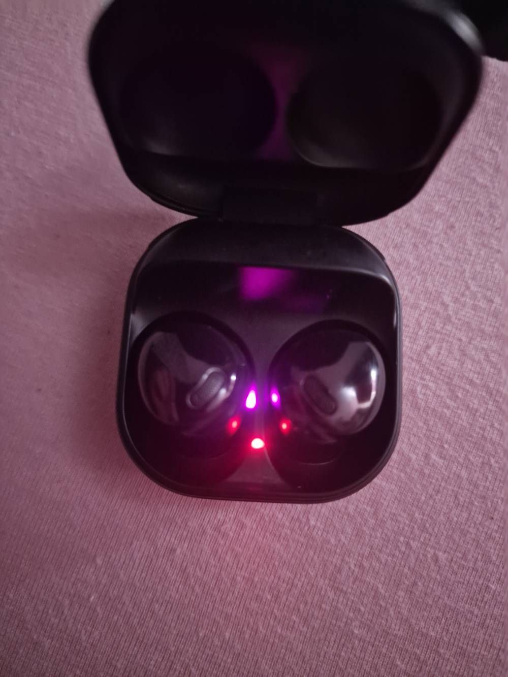

Hab ich schon leider ohne erfolg:( Apropo so sieht das Aktuell in der Ladeschale aus. Der Linke Ohrhörer leuchtet immernoch Lila am unteren Sensor
Ich würde darauf tippen das n Sensor hinüber ist :think: Aber Spekulation -- Wie gesagt , wenn du noch Garantie hast , einschicken bzw. zum Händler wo du sie gekauft hast ‍*2642.png*

Man findet weder Im Benutzerhandbuch, noch sonst irgendwo im Netz etwas über das Lila LED. Sicher, dass sich nicht zwei Farben mischen, wie zum Beispiel Blau und Rot? Genau diese zwei Farben werden ja erwähnt. Aber evtl. Kann ja ein Moderator, wie L: @JunoK oder L: @FabianD dir genaueres dazu schreiben.
Moin :) *1f44b_1f3fe.png*. Mir fällt beim besten Willen nicht ein was das sein könnte. Habe auch schon über berürungssteuerung ausgeschaltet nachgedacht, aber das wäre ja bei beiden so *2640.png*
Würde das Licht auch nicht ausgehen ‍*2642.png* wie oben gesagt würde ich auf n Sensordefekt tippen ‍*2642.png*

Hallo L: @C1ph3r,
die Kollegen haben sich zurückgemeldet. Sie fragen, ob du das lila Leuchten nur siehst, wenn du das Licht fotografierst. So wie ich dich verstanden habe siehst du es ja auch im Vorfeld, sonst würdest du es ja nicht fotografieren wollen, oder?
Probier bitte auch einmal einmal, deine Galaxy Buds Pro in das dazugehörige Case zu legen, es zu schließen und die Buds Pro danach wieder zu nutzen. Hilft das bei den Herausforderungen?
Liebe Grüße
Hallo L: @AlwinS, das Lila leuchten kann ich immer Fotografieren. Selbst nach einsetzen in das Case 7sek warten und Herausnehmen kommt es wieder. Der Touch ist auch Blockiert und der Ton das der Bud im Ohr ist kommt dann auch nicht.
L: @C1ph3r Dann melde dich bitte mal beim telefonischen Support und lass das Gerät überprüfen. Du erreichst die Kollegen unter der Telefonnummer 06196 77 555 77.
