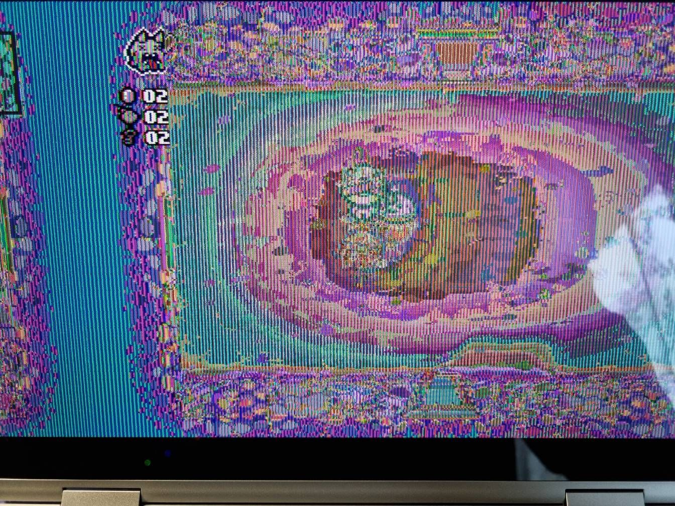

Hallo! Ich habe seit etwa 3 Wochen, für mein Studium, ein Galaxy Book Pro 360. Soweit bin ich damit zufrieden, nun ist mir aber aufgefallen, da ich für ein Modul ein kleines Videospiel programmiere, dass wenn ich es auf Vollbild stelle, es nach kurzer Zeit zu extremen Grafikfehlern kommt. Weil ich mir nicht sicher war, ob es an meiner Programmierung liegt oder am Gerät, habe ich das am Spiel Binding of Isaac (und weiteren) getestet und kurz nach dem ich es auf Vollbild gestellt habe, kommen dieselben Grafikfehler.
Ich habe schon vieles ausprobiert (Windows 11):-Grafiktreiber aktuell-Intel Grafikeinstellungen-HDR ein und aus-Strom angeschlossen-Spielemodus
Hat jemand das selbe Problem oder weiß eine Lösung? Danke!

Ich glaube ich habe das Problem gelöst: Ich habe den neusten Intel Treiber für den Iris Xe über den neusten Samsung Treiber installiert. Nun scheint es zu funktionieren.
Der Samsung Treiber wird im Intel Kontrollraum als aktuell angezeigt. Obwohl dieser wohl schon alt ist -> Trotzdem wird von Intel empfohlen nicht über Herstellertreiber zu installieren. Kommen von Samsung selber überhaupt Grafiktreiber Updates?
Ich hoffe das das Problem auch behoben bleibt und bedanke mich bei allen die versucht haben zu helfen! *:smiling-face:
Ich denke das Gerät hat keine Grafikkarte mit dediziertem Speicher? Sieht für mich nach zu wenig Grafikspeicher aus
Nein, es nutzt auch den Arbeitsspeicher. Standard sind etwa 3 1/2 von 8 GB genutzt, ich denke nicht das so kleine Spiel über 4 GB nutzen sollten.
Habe auch das Galaxy Book Pro 360 15,6 i7 und hatte bislang keine Probleme mit Grafikanzeige. Bin kein Gamer aber da scheint es wohl einen Konflikt mit dem Intel Iris XE Treiber zu geben.
Wenn dieses Problem außer bei Spielen nicht auftritt, wäre dies meine Vermutung.

Das sah früher in der Übergangszeit so aus wenn eine ISA Grafikkarte, also nach der XT-Bus-Architektur gebauten Gräten, überlastet waren. Aber das war halt graue Vorzeit, heute kann das sicherlich eher an einem Treiberkonflikt liegen.
In welchem Modus läuft Deine CPU?
Optimiert oder voller Leistungmodus mit Lüfter auf Dauerbetrieb.
Ich nutze fast nur den Modus "Optimiert", habe aber auch schon die anderen Modis ausprobiert. Leider immer noch das selbe Problem.
Die Fehler treten sicherlich erst nach einiger Zeit auf, so vermute ich das der Speicher voll läuft und nicht geleert wird. Versuche mal mit Alt TAB im Vollbildmodus einmal kurz auf den Desktop und wieder zurück ins Programm zu kommen das sollte den Grafikspeichwr leeren und man kann den ggf als Fehlerquelle ausschließen
Ooops, jetzt warst Du schneller. Genau das hatte ich gerade geschrieben. :great: :embrass:
Noch eine ergänzende Info. Hatte das mit der Aktualisierung über die Intel App auch angetestet. Danach wollte die Samsung Update App nicht mehr so richtig laufen. Habe deshalb einen zuvor erstellten Systemsicherungspunkt wiederhergestellt. :cool:
Hallo, hab den selben Fehler. Allerdings nicht beim Spielen sondern schon auf dem normalen Desktop, und zwar immer wenn ich den Laptop vom Netz nehme und er "nur" über Akku läuft.
Wie du weiter unten schreibst ist der Fehler auch bei mir nach der Installation des Samsung eigenen Treibers erst aufgetreten.
Mit dem Treiber aus dem link von USflatliner konnte ich den Fehler beheben.
Danke euch
