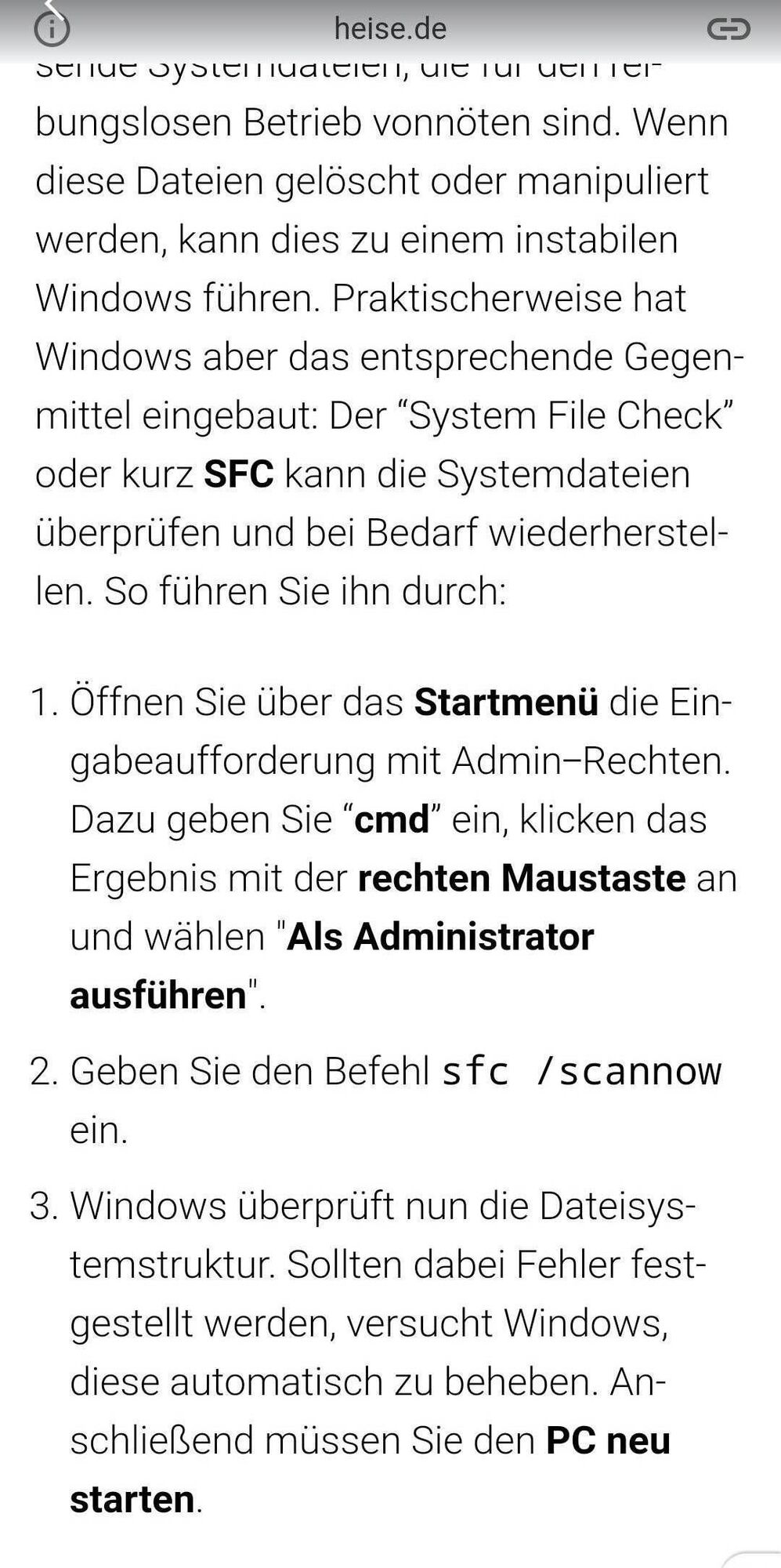

Es könnten auch an beschädigen oder fehlerhaften Systemdateien liegen. Um dies zu testen und eine Reparatur von Windows durchführen zu lassen, versuche doch mal die Heise Anleitung zum SystemFileCheck oder SFC genannt. Siehe Screenshot unten....
