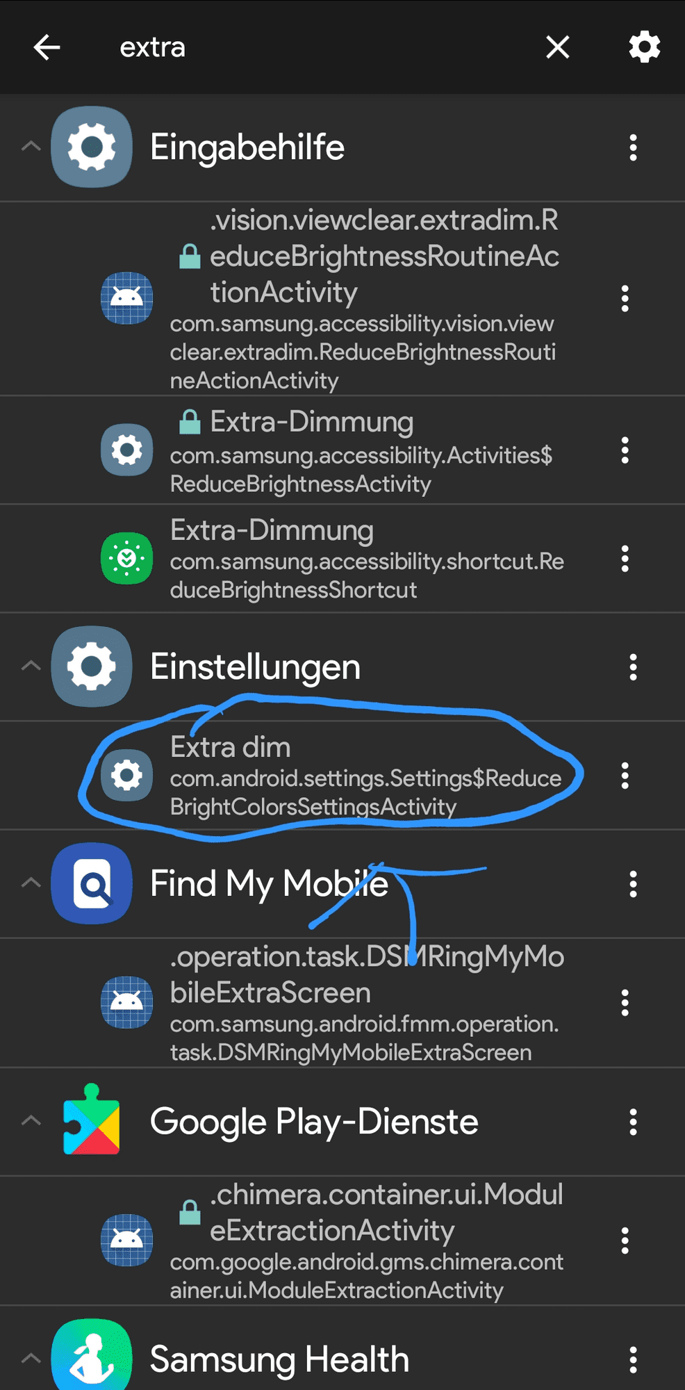

Abhilfe gibt es über den Activity Launcher:
(Google Play: https://play.google.com/store/apps/details?id=de.szalkowski.activitylauncher )

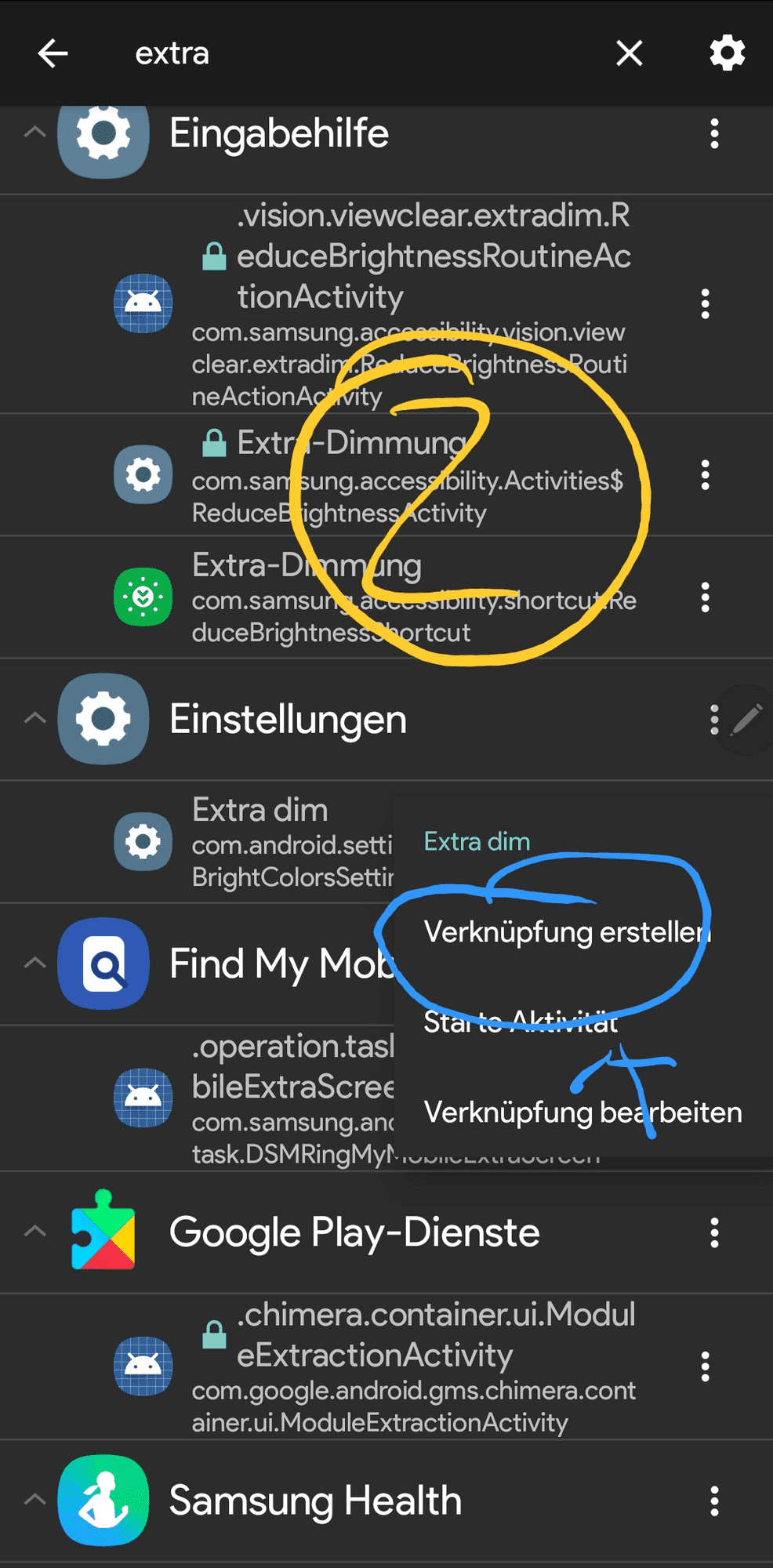

Den Activity Launcher starten, oben die Lupe anklicken und nach Extra Dim suchen. Bei Extra Dim das 3-Punkt-Menü auswählen und Verknüpfung erstellen auswählen.
Dann das Hinzufügen des Shortcuts erlauben und fertig

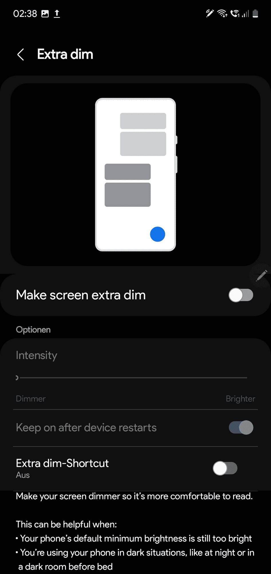

Funktioniert auf dem Note10 problemlos

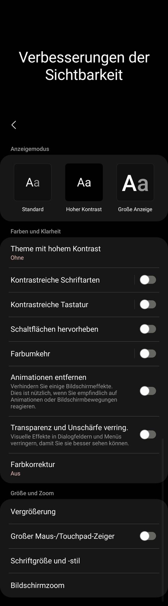

Erscheint die Funktion denn bei dir in den Einstellungen unter "Verbesserungen der Sichtbarkeit" in der Eingabehilfe?

Danke. Hat zwar geklappt, aber würde es gerne orginal auf dem Panel haben. Aber vielen Dank! Ich werde es als lösung akzeptieren :)
