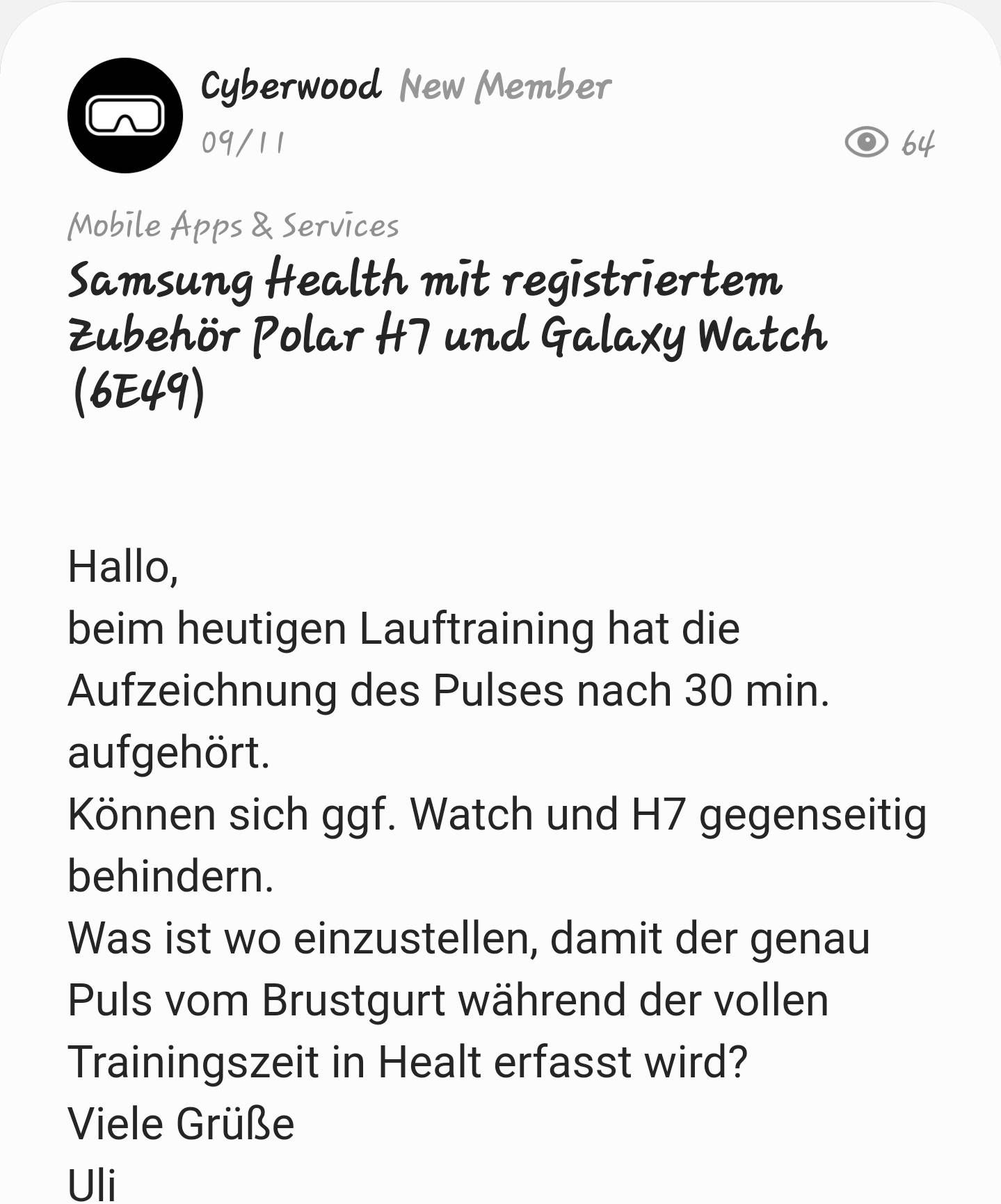

Du könntest dich mal mit L: @Cyberwood in Verbindung setzen. Der hat das Problem, dass bei ihm nach ca 30 min das messen aufhört. sein Beitrag ist von gestern. ich hab diesbezüglich nichts gefunden, vielleicht könnt ihr irgendwelche Gemeinsamkeiten herausfinden, um so das Problem zu finden‍*2642.png*
Ja genau so ist es bei mir auch. als Sportwatch so nicht zu gebrauchen wenn das öfters auftritt.
