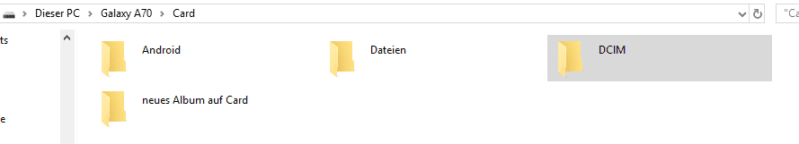

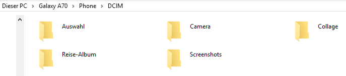

um Bilder von einem Smartphone zu übertragen bieten sich an:
* mit Smart Switch -> https://www.samsung.com/de/support/mobile-devices/wie-ubertrage-ich-daten-zwischen-android-geraten-m...
oder
* mit Zwischenspeicherung auf einem PC, indem zuerst das alte und dann das neue Smartphone per geeignetem Kabel mit dem PC verbunden wird und der PC-Explorer aufgerufen wird und die Bilder kopiert/verschoben werden
Bilder auf Internem Speicher
Bilder auf SD-Karte (SD-Karte umstecken oder per PC-Explorer)
