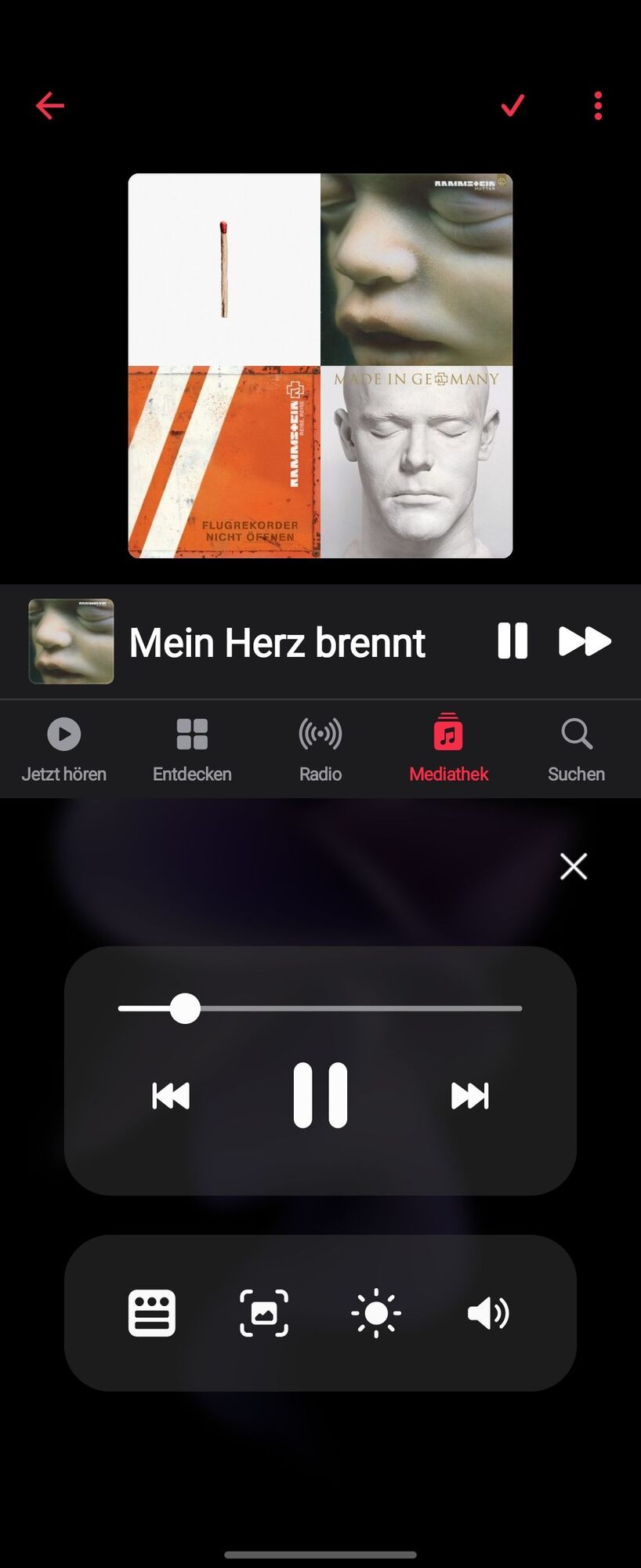

Flex Modus Paneel anhalten, Chache löschen Stopp erzwigen Neustart
Wunder da ist er Wieder

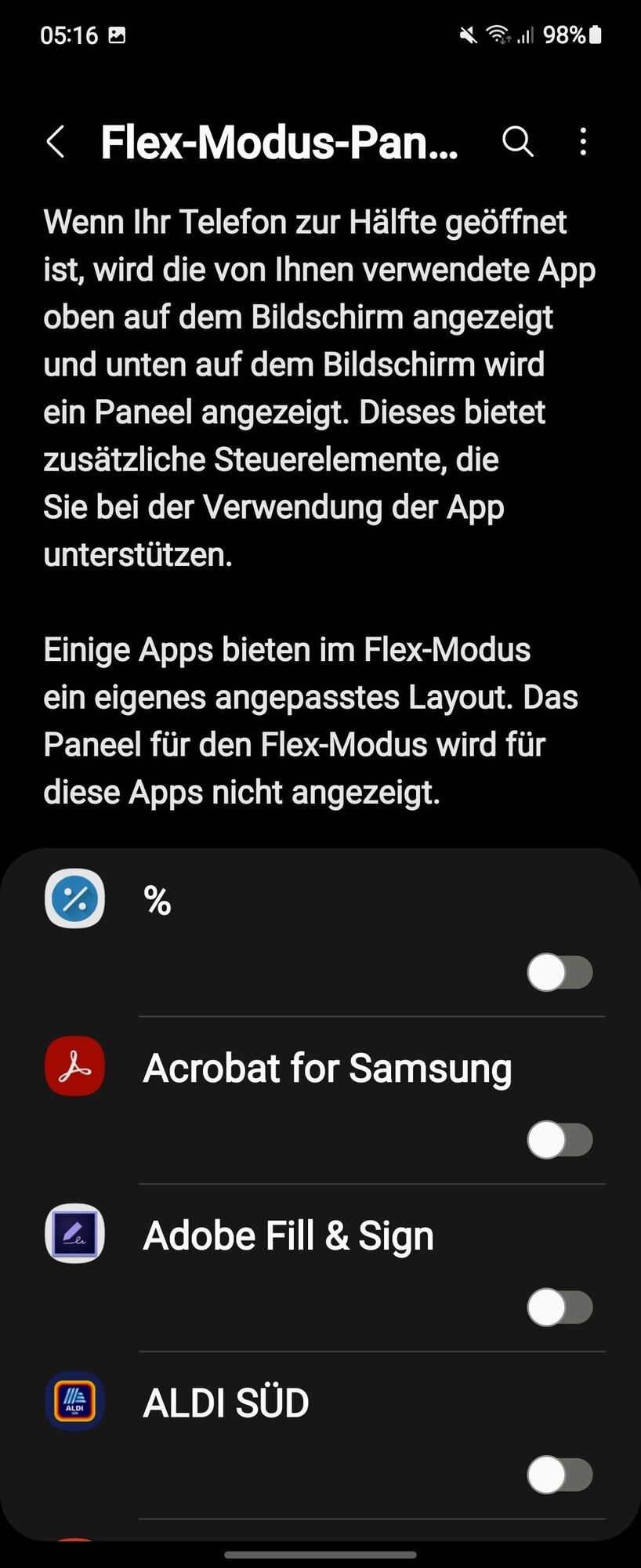

Ich habe es soeben ausprobiert und es funktioniert unter EINSTELLUNG suchen Flex Modus, Flex Panel dann die benötigten Apps einschalten und später knicken dann wechselt er.

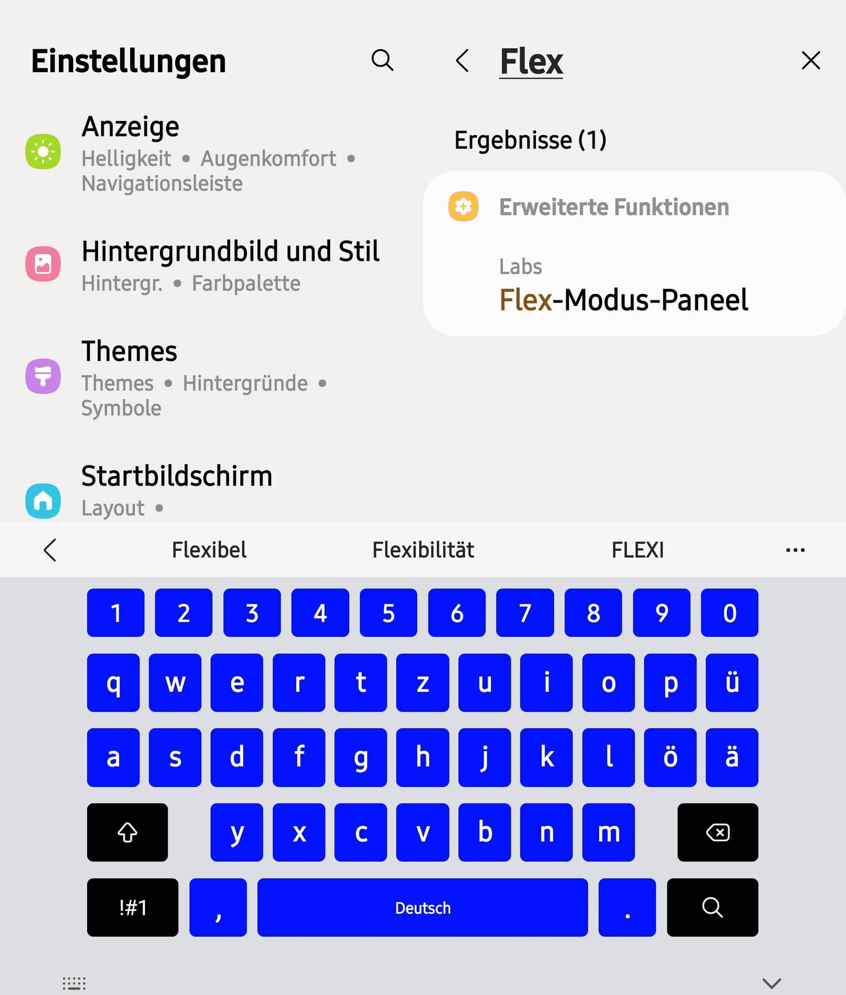

Zeige mal Deine Einstellung.
Gehe mal Einstellungen.
Lupe suche Flex
Was sagt es jetzt bei Dir?
Dein Suchergebnis zeige mal bitte.

Gehe mal
Einstellungen.
Suche das Wort Flex..
Tippe auf das Ergebnis.

Flex Modus Paneel
Tippe oben rechts auf drei waagrechte Punkte.
" Info zu Flex Modus Paneel "
Tippe oben auf das i im Kreis.
Neue Seite, App Info, Flex Modus Paneel.
Tippe wieder 3 Punkte, Aktualisierungen deinstallieren.
Da mache mal.
