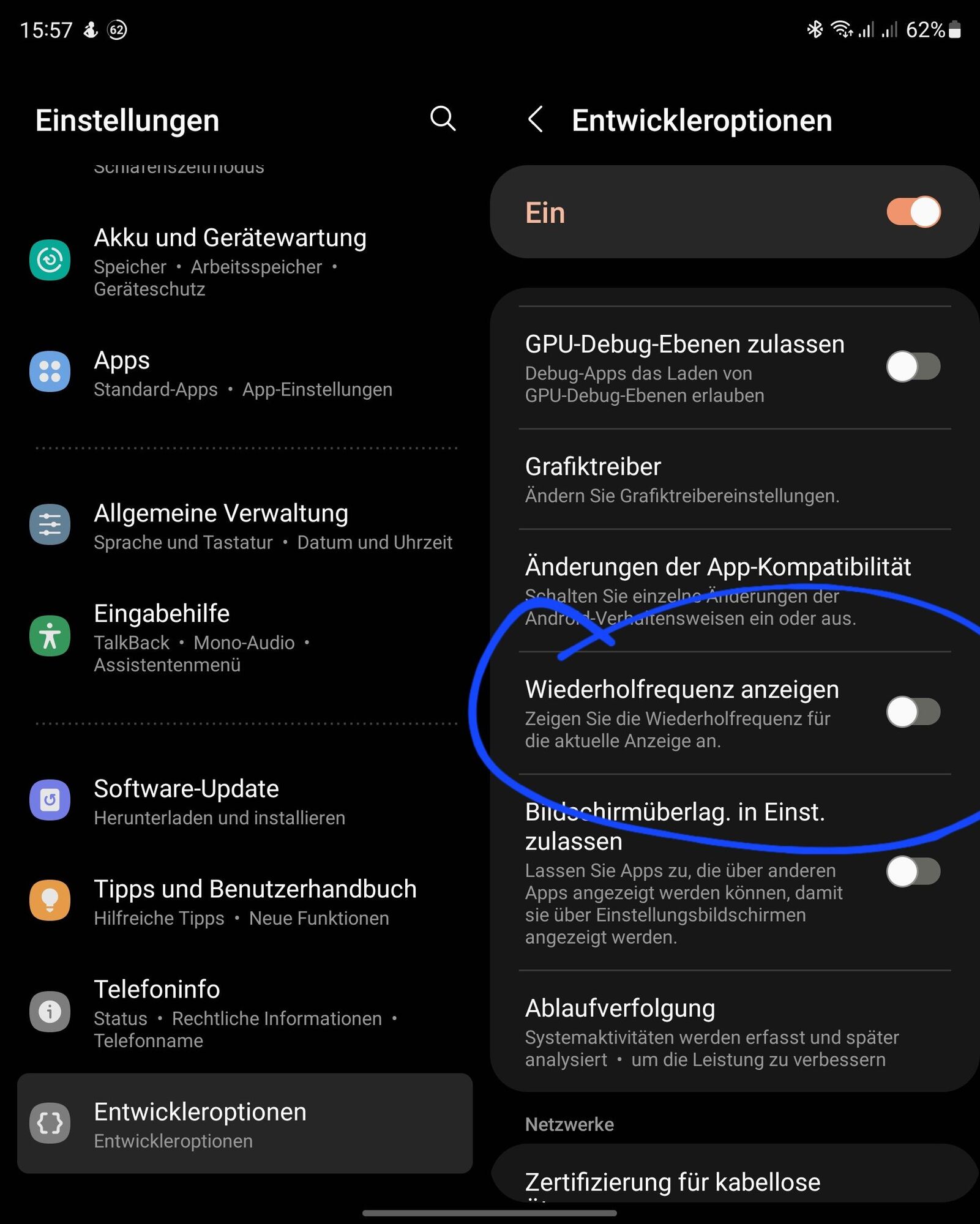

Was bringt die Anzeige in den Entwickleroptionen für eine Info?
Ich wäre vorsichtig in den Entwickleroptionen. Einmal was verstellen und schon geht nix mehr.
Danke für den Tipp, kannte ich gar nicht aber steht 60 wenn ich das aktiviere, also hat sich mein gefühl bestätigt, scheint wohl ein Bug zu sein

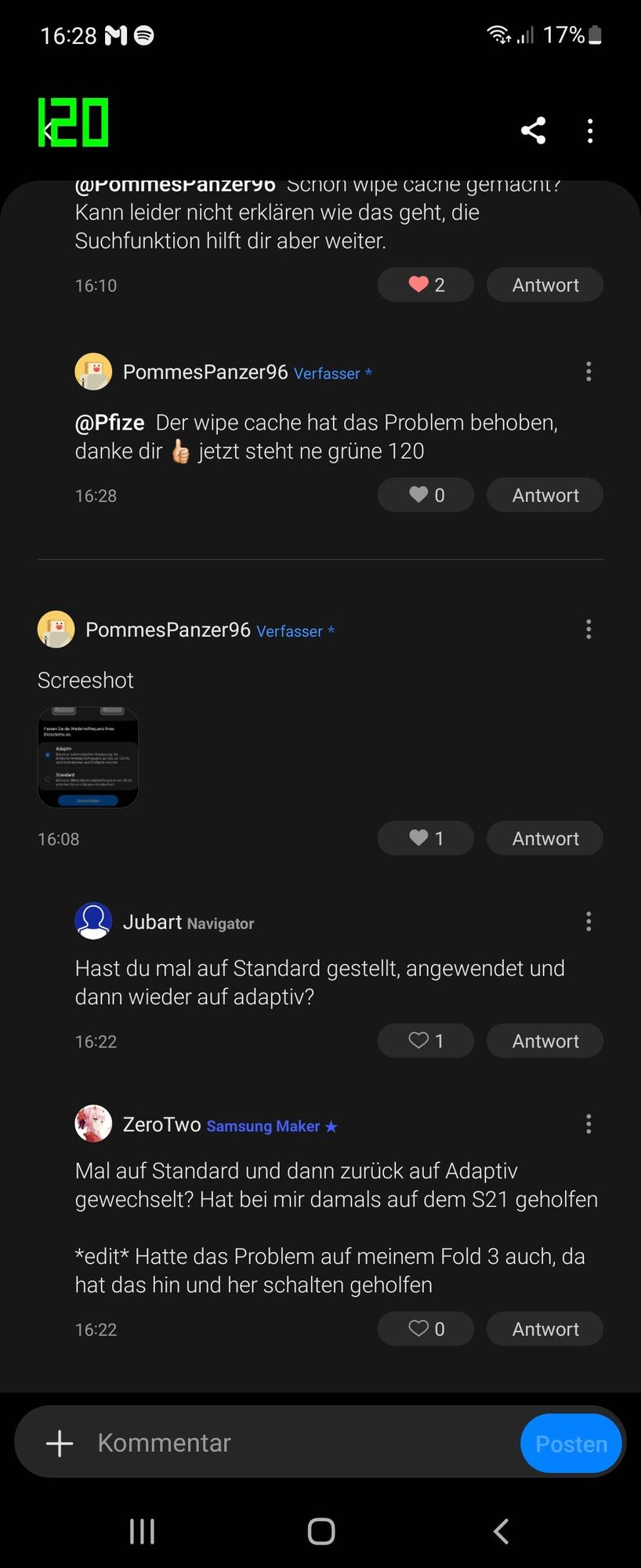

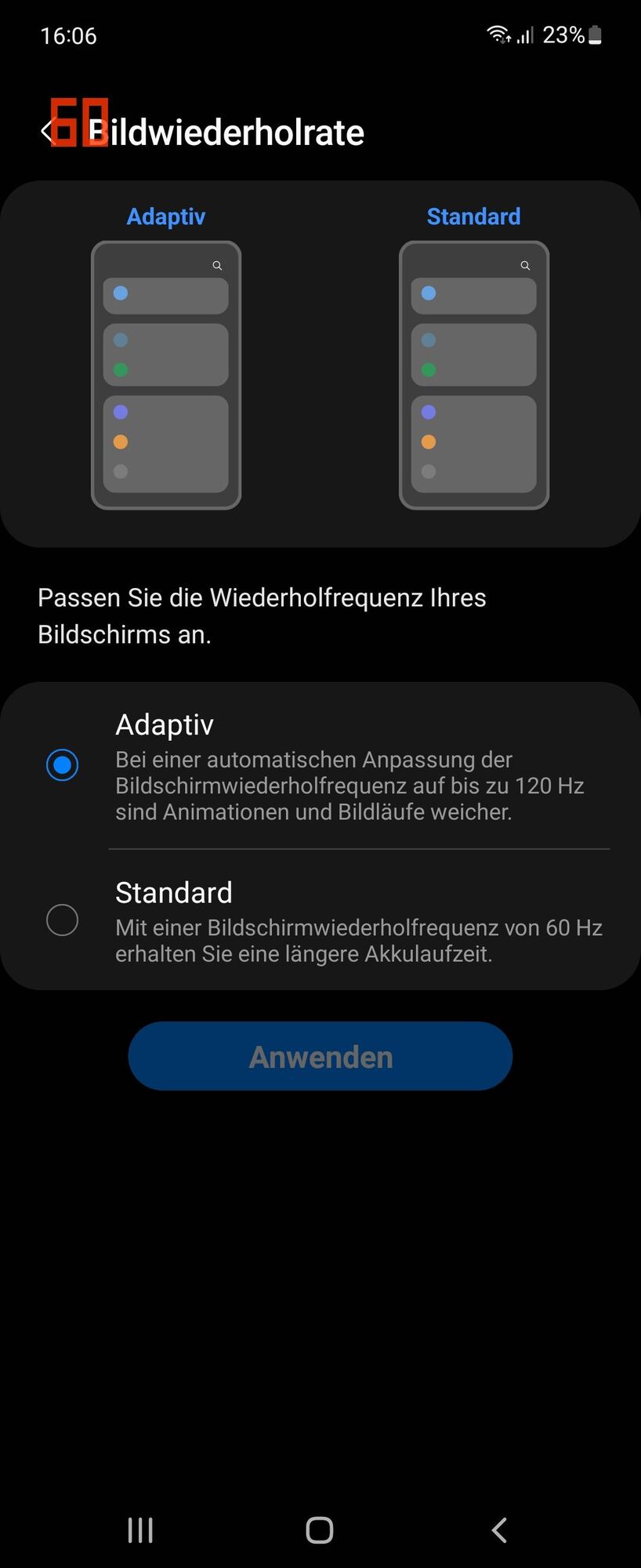

Hast du mal auf Standard gestellt, angewendet und dann wieder auf adaptiv?
Mal auf Standard und dann zurück auf Adaptiv gewechselt? Hat bei mir damals auf dem S21 geholfen
*edit* Hatte das Problem auf meinem Fold 3 auch, da hat das hin und her schalten geholfen
Der wipe cache hat das Problem behoben, danke dir:great:jetzt steht ne grüne 120
