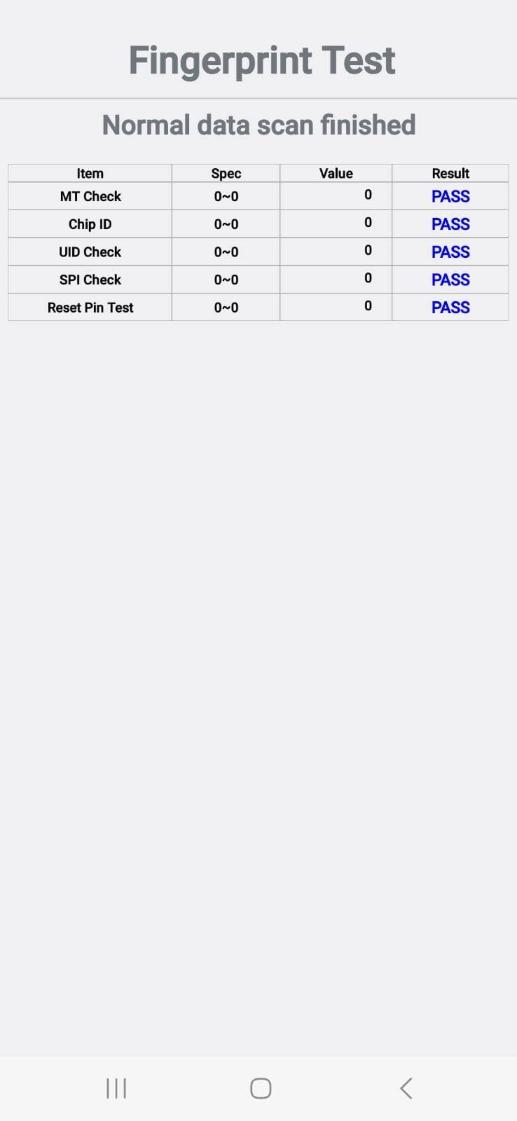

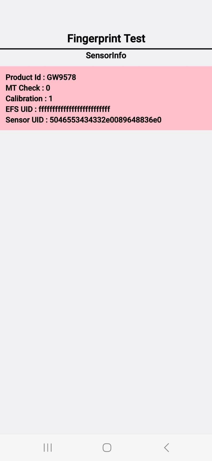

geh mal in die telefon app und gib ein *#0*# -> sensor -> unten fingerprint test

Hier schau. Was sagt uns das?
