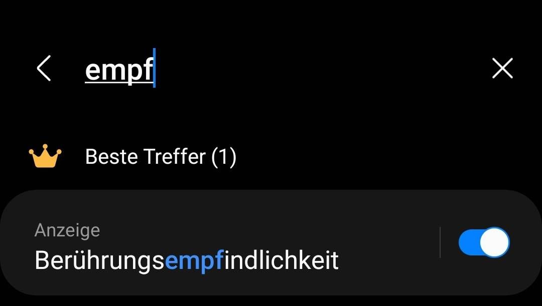

Hallo zusammen,Ich und meine Freundin haben Samsung S22 Ulra gekauft, leider Fingerabdruck für unsere Handys funktionieren so schlecht.Mann muss tausend mall probieren.Hat jemand anders deselbe Problem? Was sollen wir tun? Gelöst! L: Gehe zu Lösung.
    scanne man den Finger zum entsperren mehrmals, sprich du hast ja die Möglichkeit mehrere Finger anzulegen und da bitte den Finger den du zum entsperren nimmst einfach öfters anlegen.
    wenn du eine Schutzfolie drauf hast, delle mal die Berührungsempfindlichkeit hoch ein L: Lösung in ursprünglichem Beitrag anzeigen
    hast du die Empfindlichkeit auf hoch gestellt?

    Ich würde den Fingerabdruck erneut einlesen bzw. kannst du den gleichen Finger auch mehrmals einscannen
    Panzerglas oder dergleichen aufgebracht? Dann wäre das die Ursache.
    Ansonsten kann es auch helfen, denselben Finger ein zweites Mal einzuspeichern.

    Mmh ich kenne das Problem, viele Jahre habe ich damit gekämpft bei allen meinen Galaxy Smartphones. Einen Tag habe ich eine Lösung gefunden. Ich habe die Gewohnheit, meine Hände sehr sehr oft zu waschen, das hinterlässt die Haut meiner Hände sehr trocken, was meine Fingerabdrücke quasi auslöscht. So was ich mache vor der ersten Einrichtung der Fingerabdrücke ist meine Hände großzügig einzucremen, und dann werden meine Fingerabdrücke besser gespeichert. Und tja, ich versuche dass jetzt sehr oft zu tun, das eincremen meine ich, das war für mich die Lösung. Derzeit ist für mich dieses Problem eine Sache der Vergangenheit...
    Ich würde es auch so machen, wie L: @Gaschi78 es bereits geschrieben hat. Funktioniert bei mir auch wunderbar.

    Nach dem Aufbringen einer Displayfolie hat die Erkennung des Fingerabdruck sehr lang gebraucht und war recht ungenau, ständige Erkennungsprobleme. Einfach neu einlesen, ab da ging es anstandslos

    Du hast den falschen Beitrag als Lösung akzeptiert.
    Geh mal oben, hinter "Optionen" auf die 3 Punkte und klicke/tippe auf "Nicht die Lösung" und dann akzeptierst Du bitte den Beitrag als Lösung, in dem L: @Gaschi den Screenshot gepostet hat, der die Lösung ja enthält.
