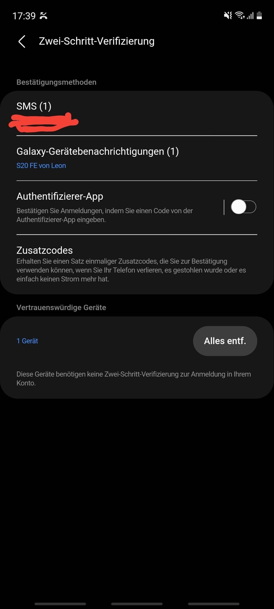

Moin, ja man könnte quasi ein Gerät als sicher einstufen. Dann überspringt man es. Zum Beispiel Handy Frau. Könnte von dort aus machen.
Aber.
Du hast so Einmal Codes. Diese musst Du sicher aufbewahren und kannst mit diesen Code es dann einfach überspringen.
Zum Beispiel komme ich überall an meine Mail. Habe es dort mal hinterlegt oder bei MS Office.
Gehe mal Handy.
Einstellungen .
Tippe rechts auf das Profibild oder Kreis.
Neues Fenster .
Sicherheitseinstellung.
Zwei Schritt Verifizierung.
Zusatzcodes.
Das sind Deine besagten Codes.
Mit denen kommt man einmalig überall drauf .
Jetzt musst Du schauen, wo kommst Du am schnellsten überall drauf.
Oder einfach ablegen,
Brauche ich überhaupt bei MyFindMobil diese Anmeldung?
Weiß ich ehrlich gar nicht so genau.
Man kann hier seine 2faktor ausmachen oder die Zusatzcodes abrufen, die man für die Anmeldung braucht
