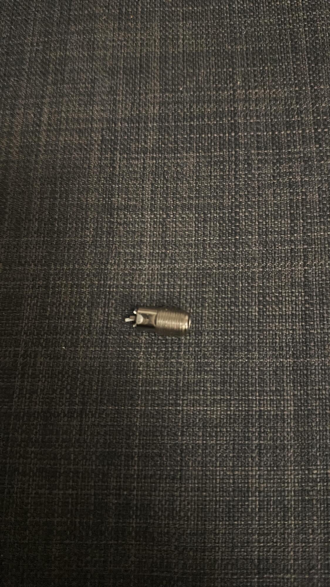

Hey ich habe da ein kleines Problem und zwar ist mir ab Meinem Samsung Tv der sat Anschluss abgebrochen. Und da wollte ich fragen ob es die Möglichkeit gibt das ich mithilfe eines Adapters auch auf den Kabel Anschluss gehen kann oder ob dies nicht möglich ist
Danke für eure Hilfe
MFG Lucas

Hallo, über den Kabel Anschluss kannst du kein SAT Empfangen. Vielleicht hast du eine Werkstatt in deiner Nähe, denn es gibt die Möglichkeit den abgebrochen SAT Anschluss wieder an zu löten, kommt aber drauf an wie er abgerissen wurde und was noch am Mainboard übrig ist. Aber wenn du jemand findest der gut löten kann, sollte er das hinbekommen. L: Lösung in ursprünglichem Beitrag anzeigen
du könntest auch in eine Reparaturwerkstatt gehen und einen neuen Stecker anlöten lassen L: Lösung in ursprünglichem Beitrag anzeigen
Oki Dankeschön dann gehe ich mal in den Laden wo ich ihn gekauft habe
