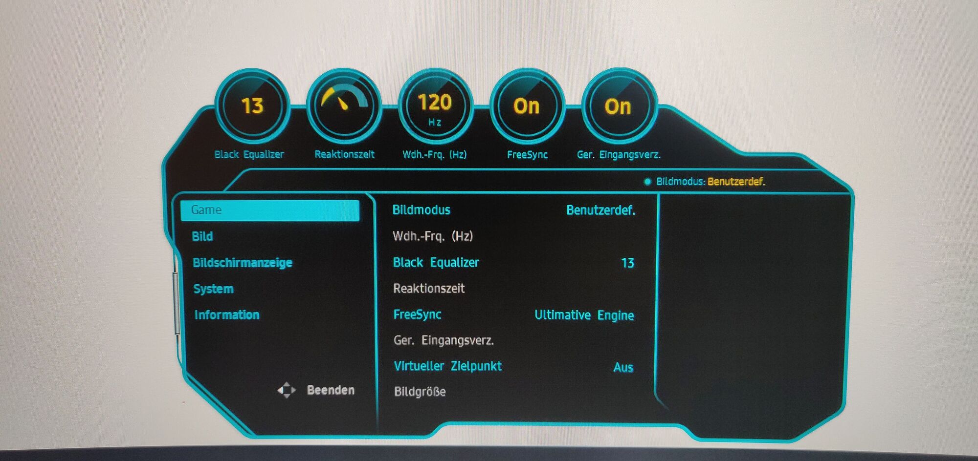

ich habe mir vor Kurzem den Samsung LC49RG94SSUXZG (C49RG94SSU) Gaming Monitor gekauft.
Mir ist aber auf gefallen, dass manche Einstellung im Menü des Monitors wie z. B. Wiederholungsfrequenz oder Reaktionszeit nicht verfügbar/gesperrt sind.
Zurücksetzen der Einstellungen hat leider nicht geholfen.
Der Monitor ist über Displayport angeschlossen.
Ist das bei diesem Model vielleicht normal oder mache ich etwas falsch?
Hallo L: @TheEdgesofBen,
ich kann dich beruhigen: Das ist normal. *:smiling-face: Je nachdem, welche Einstellungen du vorgenommen hast, sind manche Optionen ausgegraut. Wenn du beispielsweise FreeSync Ultimative Engine aktivierst, dann können andere Einstellungen nicht angepasst werden.

Habe gerade realisiert, dass ich jede Einstellung durchprobiert habe außer FreSync, welche dafür sorgt, dass diese nicht angepasst werden können.
Aber vielen Dank für den Denkanstoß
