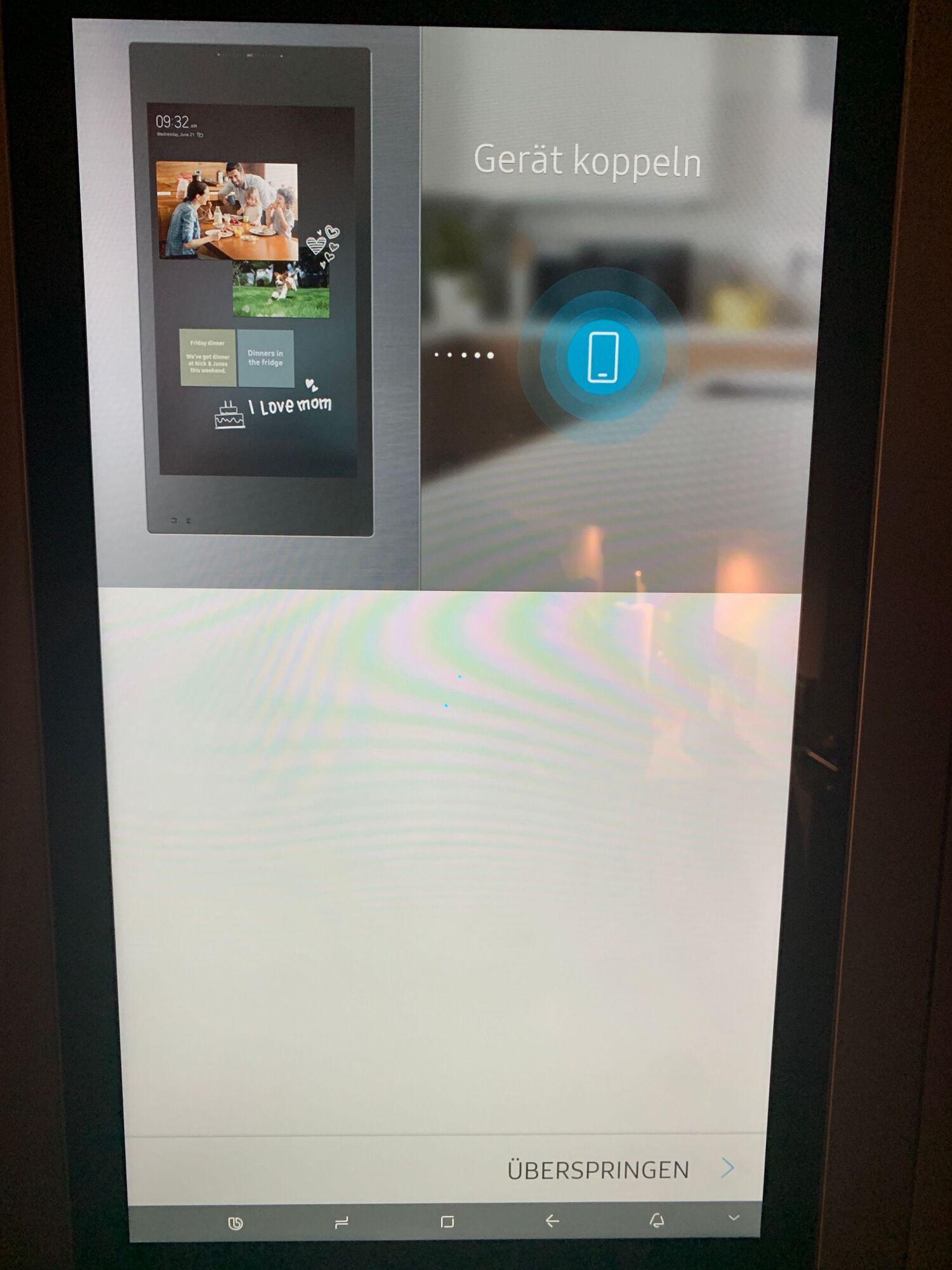

Leider kann ich keine Profile anlegen und damit auch keinen verbundenen Kalender.
Wenn man Profile verwalten möchte, bleibt er bei u.a. Bildschirm stehen. Geräte kann ich nicht koppeln (iOS) und Überspringen kann leider auch nicht ausgewählt werden...
Damit wäre ich auf dem gleichen Stand wir vor dem Zurücksetzen.

Ergebnis ist genau das gleiche -> kein Zugriff auf die Profilverwaltung (siehe Bild oben)
