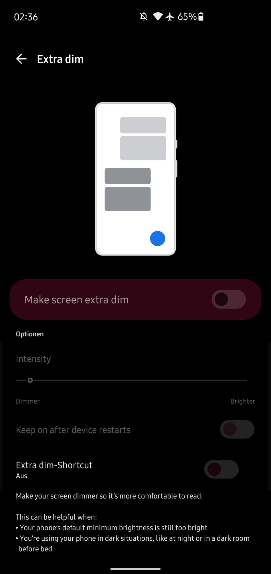

Das Extra dim Feature ist einfach nach dem Systemupdate fertig verschwunden. Was ist passiert? Ich hab's bevor das kam dass, das Systemupdate beendet ist noch getestet und es hat auch Funktioniert aber dann ist es eiskalt verschwunden.

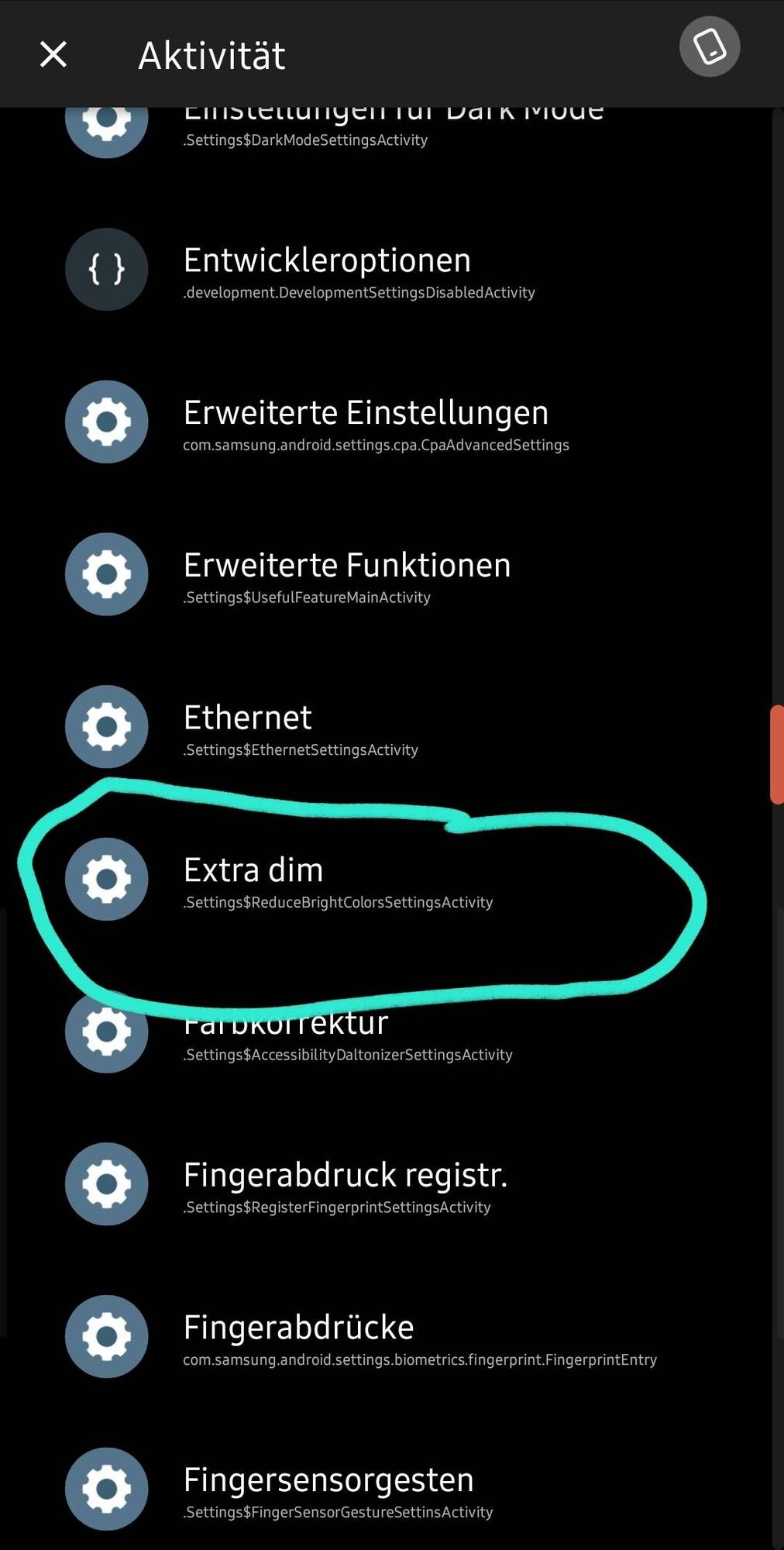

Ich hab es über ein Shortcut (in meinem Fall mit dem Nova Launcher) auf das Startbildschirm hinzugefügt
Fürs S10/Note 10 ist Extra Dimm standardmäßig nicht verfügbar, daher ist es rückwirkend verschwunden.

Es wird kein Launcher benötigt
Es muss ein Shortcut gelegt werden.
Ich hab dazu einfach als Widget von Nova Launcher den Aktivitäten Widget gelegt.
Dann scrollt man runter bis Einstellungen.
Unter Einstellungen findet man dann Extra Dim.
Lade dir Mal nen Shortcut Maker oder den Nova Launcher drauf.
Der Launcher muss nicht aktiviert werden. Du musst das Aktivitäten Widget nur auf deinem Homescreen platzieren.
Dann scrollst du runter bis Einstellungen.
Unter Einstellungen scrollt du bis zu Extra Dim runter und klickst es an.
Du bekommst die Extra Dim Einstellung jedoch nur als Shortcut und nicht als Quicksetting Toggle.

Ja, ich weiß, dass man nur die Display-Einstellungen öffnen muss, aber ich weiß nicht, warum keine Verknüpfung in der Benachrichtigungsleiste vorhanden ist. Es gibt sogar einen extra Dim-Modus. Es macht einfach keinen Sinn für mich, aber hoffentlich wird es mit dem nächsten Update kommen. Es...
