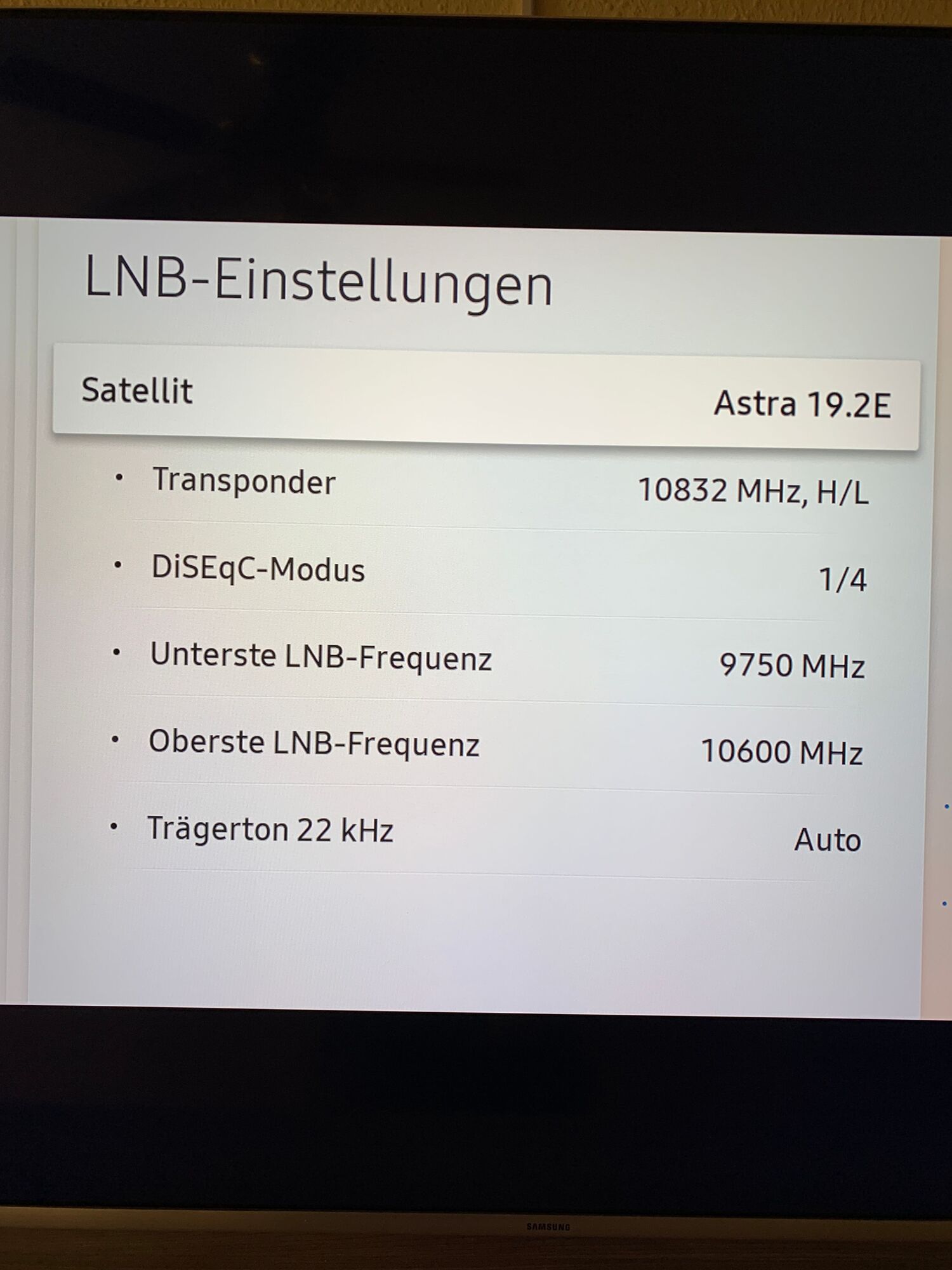

folgendes Problem

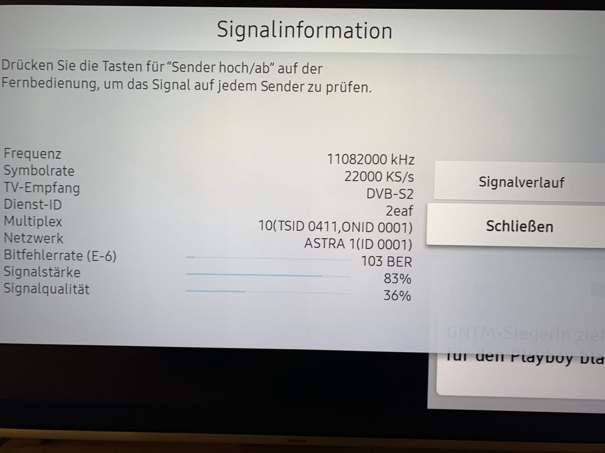

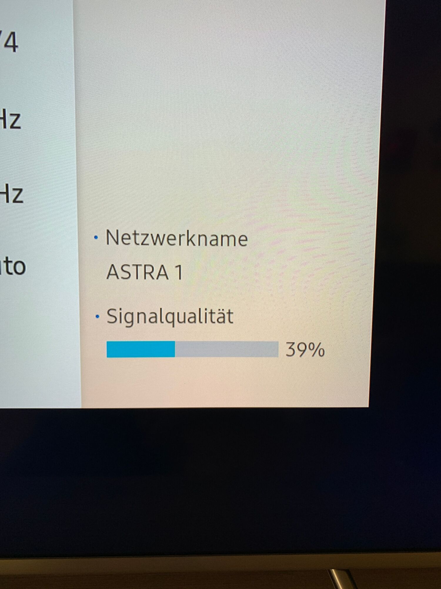

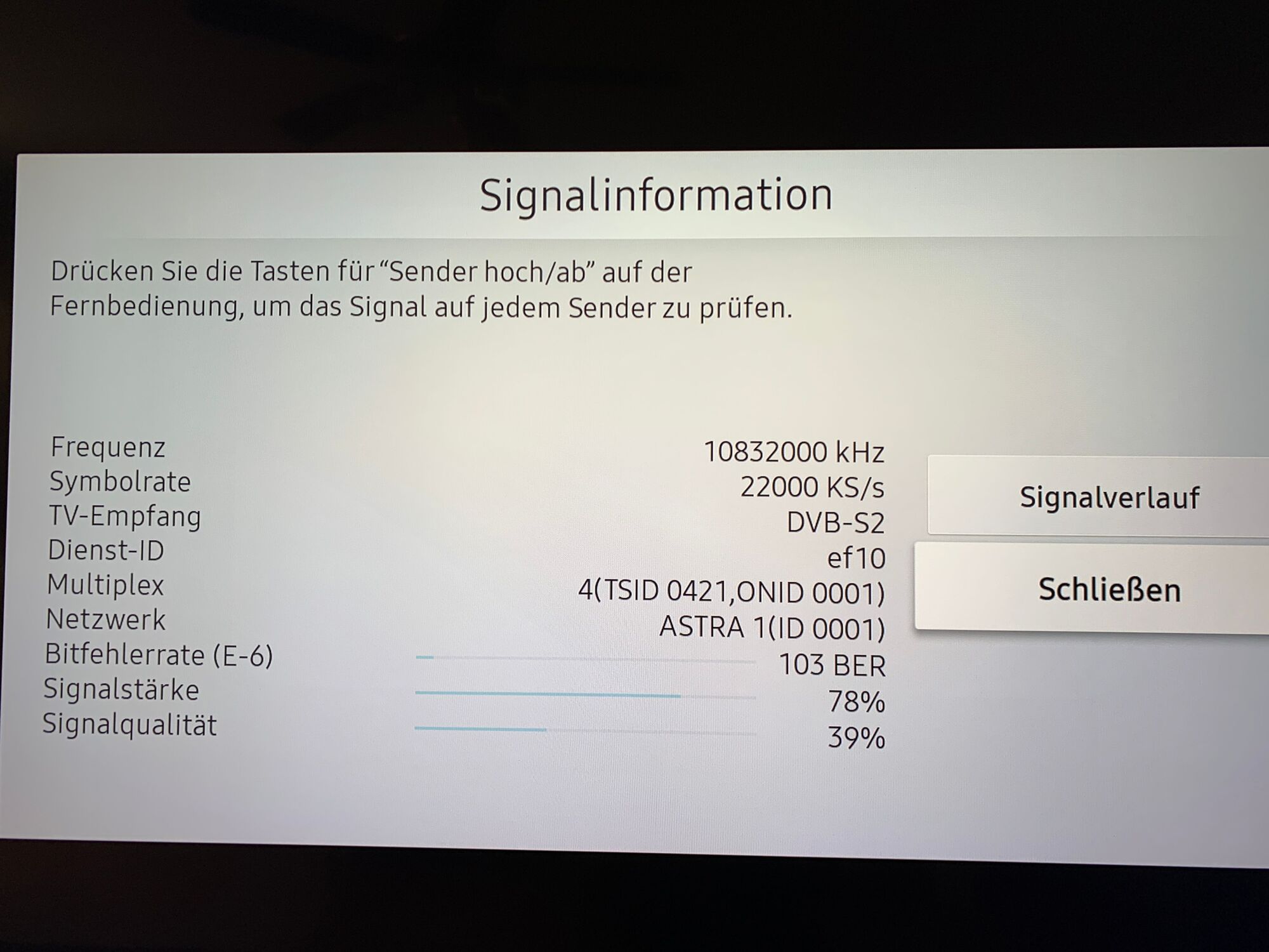

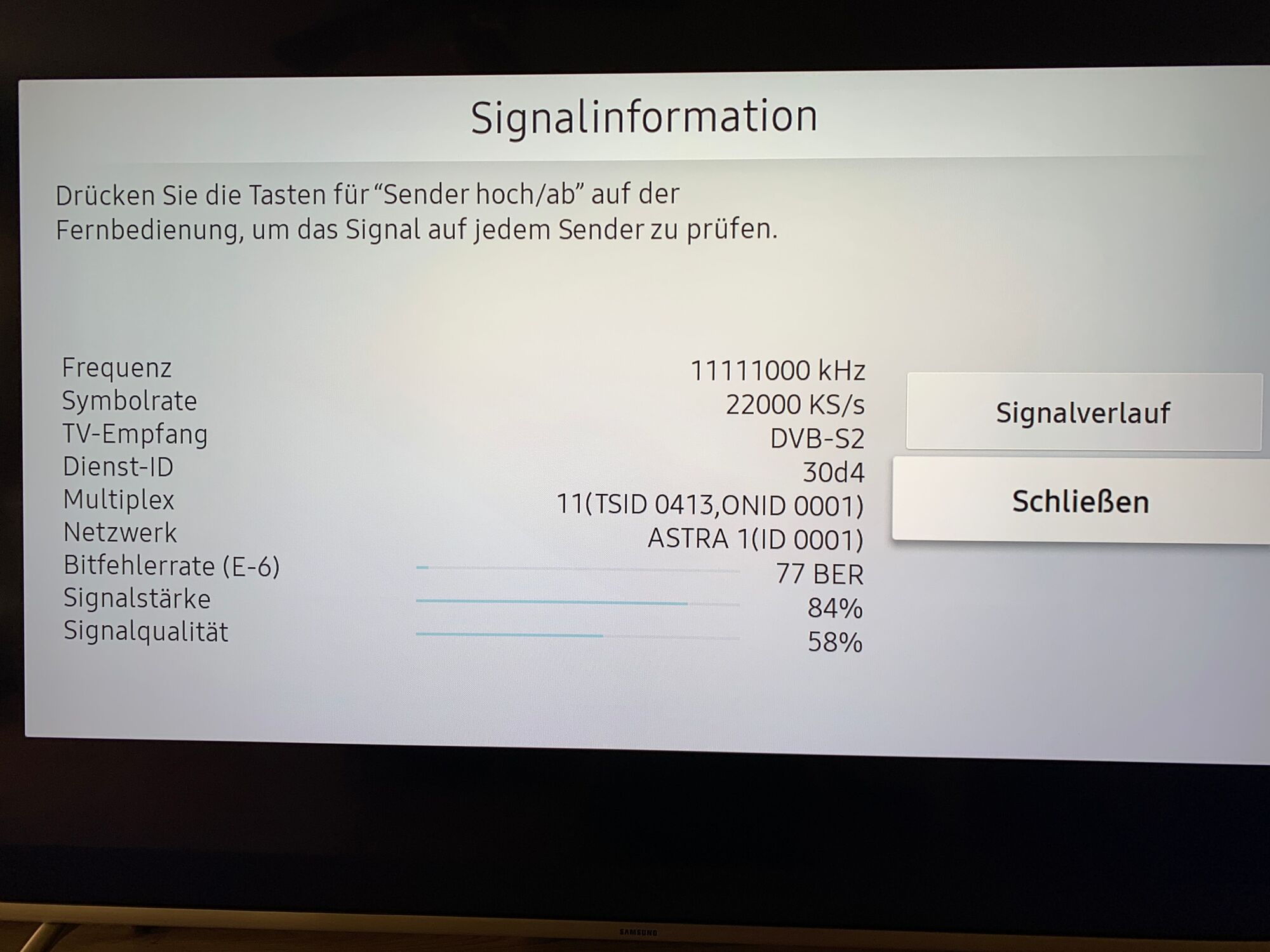

mein Samsung TV EU55 MU7009 macht bitfehler zwischen 80 und 120. Sat Schüssel ist eigentlich sehr gut eingestellt da mein zweiter Tv im Schlafzimmer Signal 95 und Qualität 79 anzeigt.
mein Samsung zeigt mir kein Bild beim anschalten aber Ton ist da, oder auch gerne Bild und Ton sind da und das Bild verschwindet nach 1 min. Erst wenn ich 1 mal umschalte ist alles wieder ok und bleibt auch so bis zum wieder Neustart. TV-Gerät wurde schonmal eingeschickt aber die meinten es wurden keine Fehler gefunden. Kabel , steckverbimdungen ist erneuert und die sat Schüssel neu ausgerichtet
Ich habe auch keine Bildstörungen oder sonstiges .
ich vermute der Tuner ist nicht in Ordnung oder die One Box hat einen defekt.

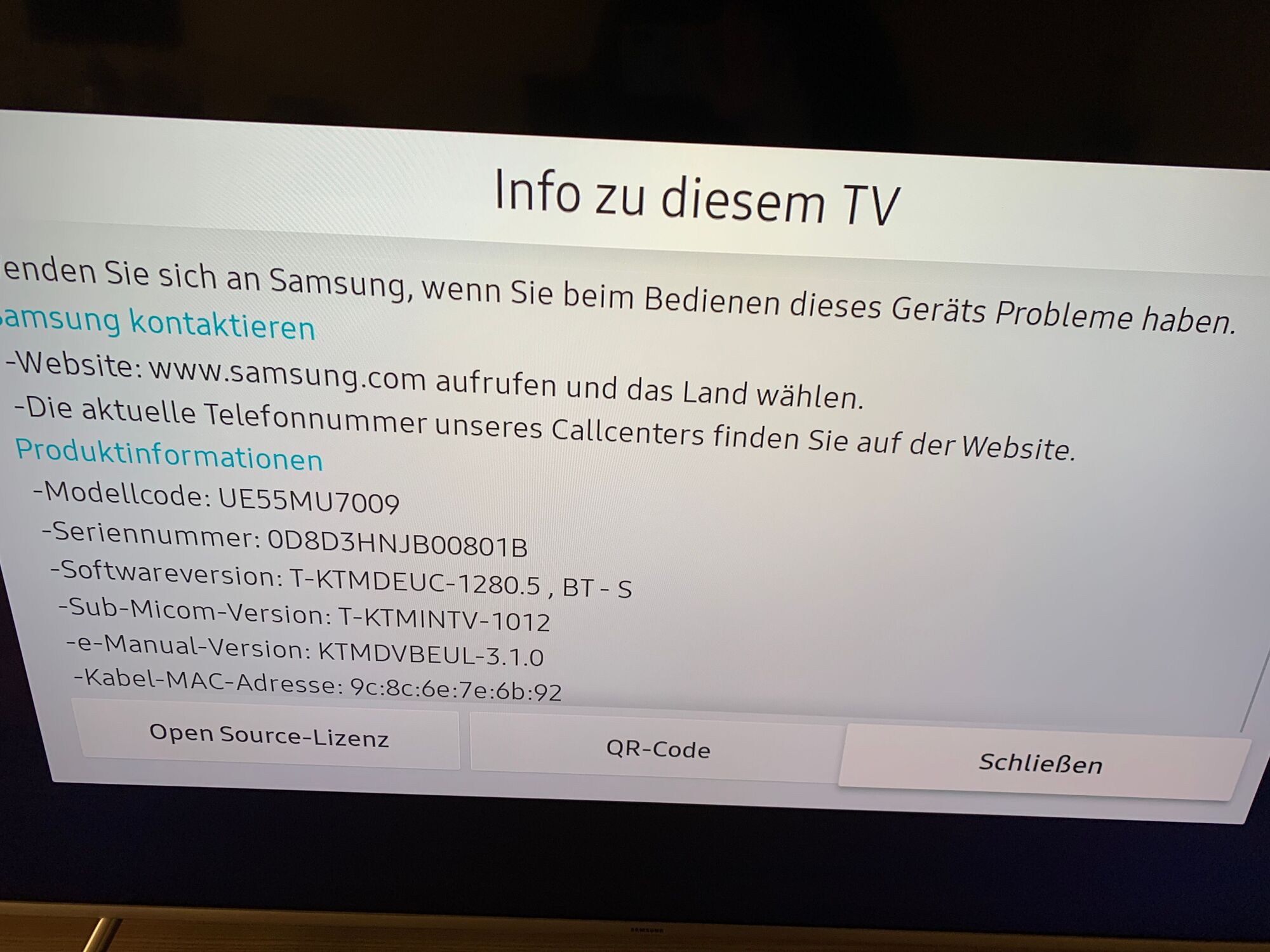

Rest wurde vom Techniker gemacht und die neuste Firmware 1280 ist auch drauf.
kann mir jemand helfen bz hat einen Rat für mich
    Komisch ist auch der der Empfänger immer andere Werte anzeigt wenn ich umschalte also Stärke und Qualität, ist dieses normal ?
    Bei anderen Kanälen zeigt er mir sogar 63 an, und im Schlafzimmer beim Tv Konstanz bei jedem Kanal 95 Signalstärke
    Diseqc 1/4?
    Empfängst Du mehrere Satelliten ?
    Schon mal mit "aus" probiert?
    Hatte früher noch Eutelsat aber seit Jahren nun nicht mehr
    Wenn das mit diseqc auf aus nicht besser geht, würde ich den tv mal in dem anderen Zimmer anstecken um den Fehler einzugrenzen.
    Sollte der tv dort funktionieren, kann es dann ja nur an dem 2. Kabel oder Dose, LNB-Anschluss oder F-Stecker liegen.
    Also wenn ich den externen Receiver anschließe läuft alles perfekt aber Samsung behauptet es liegt an meiner Sat Anlage was aber nicht stimmen kann. Das 1/4 habe ich jetzt erst eingestellt da ich es hier gelesen hatte das man es einstellen sollte ?
    Bei nur Astra-Empfang steht Diseqc normal auf aus.
    Zeigt der Tv dadurch eine bessere Signalquali an?
    Sind keine Unterschiede zu sehen , es ist also egal ob an oder aus
    Problem mit kein Bild aber Ton beim einschalten ist gelöst.
    schuld ist die App TV Digital sie war der Auslöser dafür, habe sie runtergeschmissen und nun läuft wieder alles Normal seit Tagen .
