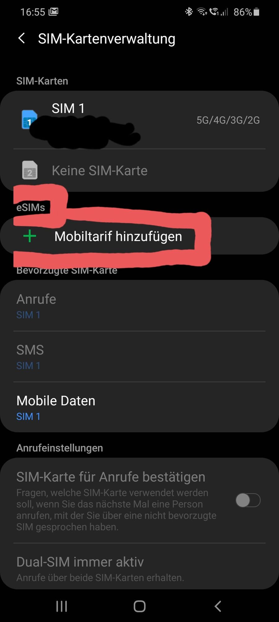

ich habe mir vor kurzem das Galaxy S20 5G , SM - G 9810 geholt.
Bei dem Handy fehlt der Menüpunkt " eSim " in der Simkartenverwaltung.
Dachte alle S20 können auch eSim ?
Hat jemand eine Idee,wie man das Menü angezeigt bekommt ?

Ja, das habe ich alles.
Habe den eSim Code bereits.
Es fehlt das Menü in der Simkartenverwaltung des Handy.
Dort kann ich nur die beiden normalen Simkarten auswählen.
Jedoch nicht eine eSim neu anlegen.

Bei den europäischen Modellen S20+ LTE | S20+ 5G | S20 Ultra 5G ist die eSim Funktion verfügbar.
Z.B. S20+ 5G (Exynos Prozessor)
Bei den europäischen Modellen S20 LTE | S20 5G ist die eSim Funktion momentan offiziell nicht verfügbar.
Da dein Modell Galaxy S20 5G (SM-G9810) für die Märkte Taiwan/China/Hong Kong hergestellt wurde können wir hier leider noch weniger eine Aussage dazu treffen.
Hallo L: @Stefan032,
Urlaub und Eisik haben völlig recht:
Auf den S20 5G Modellen, die für den deutschen Markt vorgesehen sind, kannst du entweder "eSIM + SIM + microSD" oder "SIM + SIM" nutzen.
Wie es mit Geräten aus anderen Ländern ausieht, kann dir nur der Support des jeweiligen Landes sagen, denn die Bauteile einiger Modlelle können sich länderspezifisch unterscheiden. Das hat auch zur Folge, dass eine Reparatur in Deutschland nicht immer möglich ist - mal ganz abgsehen davon, dass auch die Inanspruchnahme der Herstellergarantie in Deutschland nur für Geräte aus der EU vollständig gewährleistet werden kann.
All das sind Gründe, warum wir stets dazu raten, Geräte nur in dem Land zu kaufen, in dem sie verwendet werden sollen.
