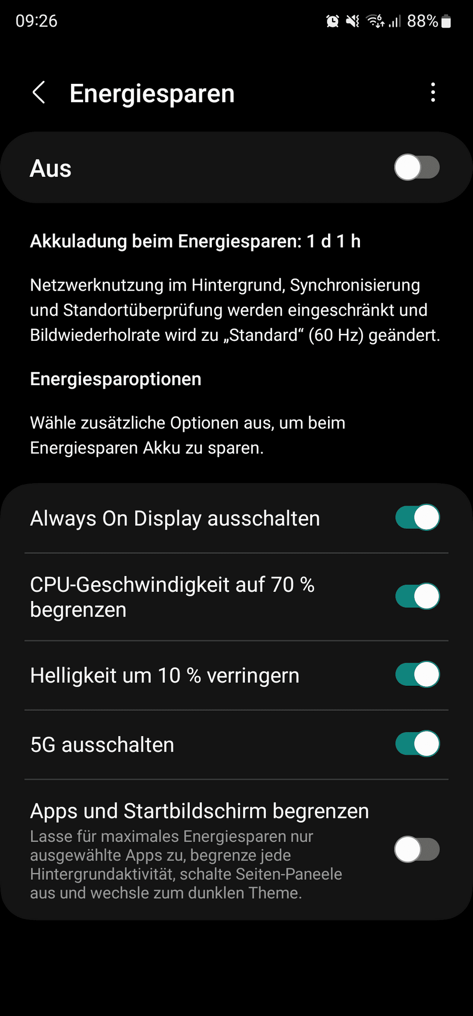

Ich habe einen neuen Handyvertrag mit dem ich auch 5 G nutzen kann.Da ich immer mein Handy im Energiesparmodus habe,sagt mein Handy mir ,wenn ich 5G aktivieren möchte ,entweder Energiesparmodus ausschalten oder Einstellungen ändern!
Welche Einstellungen muss ich ändern um beides zu nutzen?Vielleicht kann mir einer helfen hab bisher nichts gefunden.

Geh mal in die Einstellungen des Energiesparmodus rein.

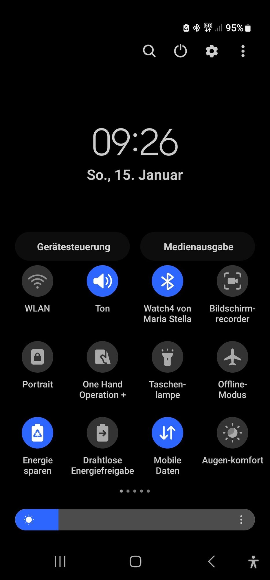

Einfach auf dem Quickpanel gedrückt halten..

Quickpanel heunterziehen(da wo man wlan an und aus schaltet),dort Energiesparen gedrückt halten,dann kann man 5g an oder abschalten,und noch anderes.
Ja,super,ha funktioniert :great: ....vielen Dank für die schnelle Hilfe.
