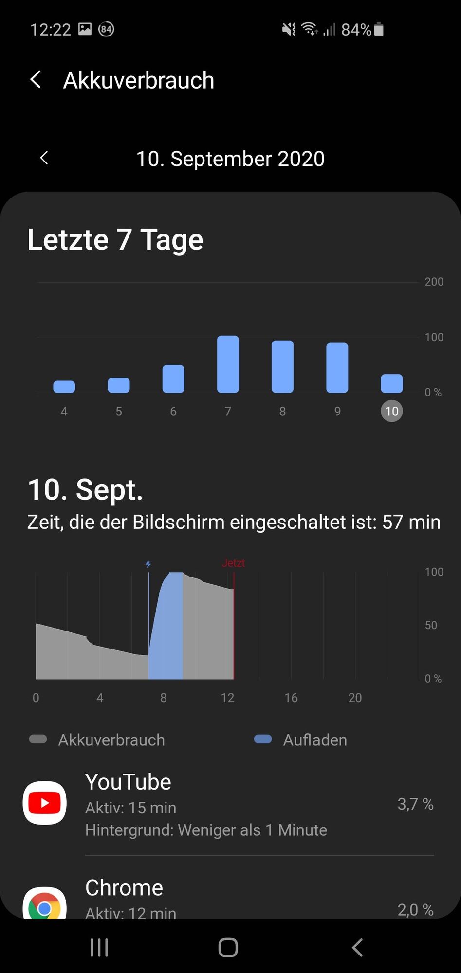

Hallo, habe ein Samsung S10.
Vor paar Tagen ist mir aufgefallen das ich das Handy 2 Tage nacheinander am Mittag laden musste obwohl ich es kaum nutze.(hatte ich noch nie sowas). Den Abend darauf ging ich mit etwa 40% restakku schlafen. Morgens war es ausgeschaltet, weil leer.
Bisher: Habe schon die Einstellungen zurückgesetzt als auch "wipe cache partition" gemacht. Beides erfolglos. Habe auch viele Apps als auch App-Caches gelöscht. Desweiteren habe ich AccuBattery runtergeladen und diese sagt mir verbrauch: ~4,5% pro Stunde wenn Bildschirm aus ist. Habe nur WLAN an sonst nichts(z.B. keine Mobilen Daten oder BT). Das ist doch nicht normal?
btw: Ich finde das ich den Akku recht schone/achte auf seltene Ladezyklen und nutze das Smartphone nicht allzuoft.
Habe das Update natürlich am 28.8 mitgemacht, ist also alles aktuell.

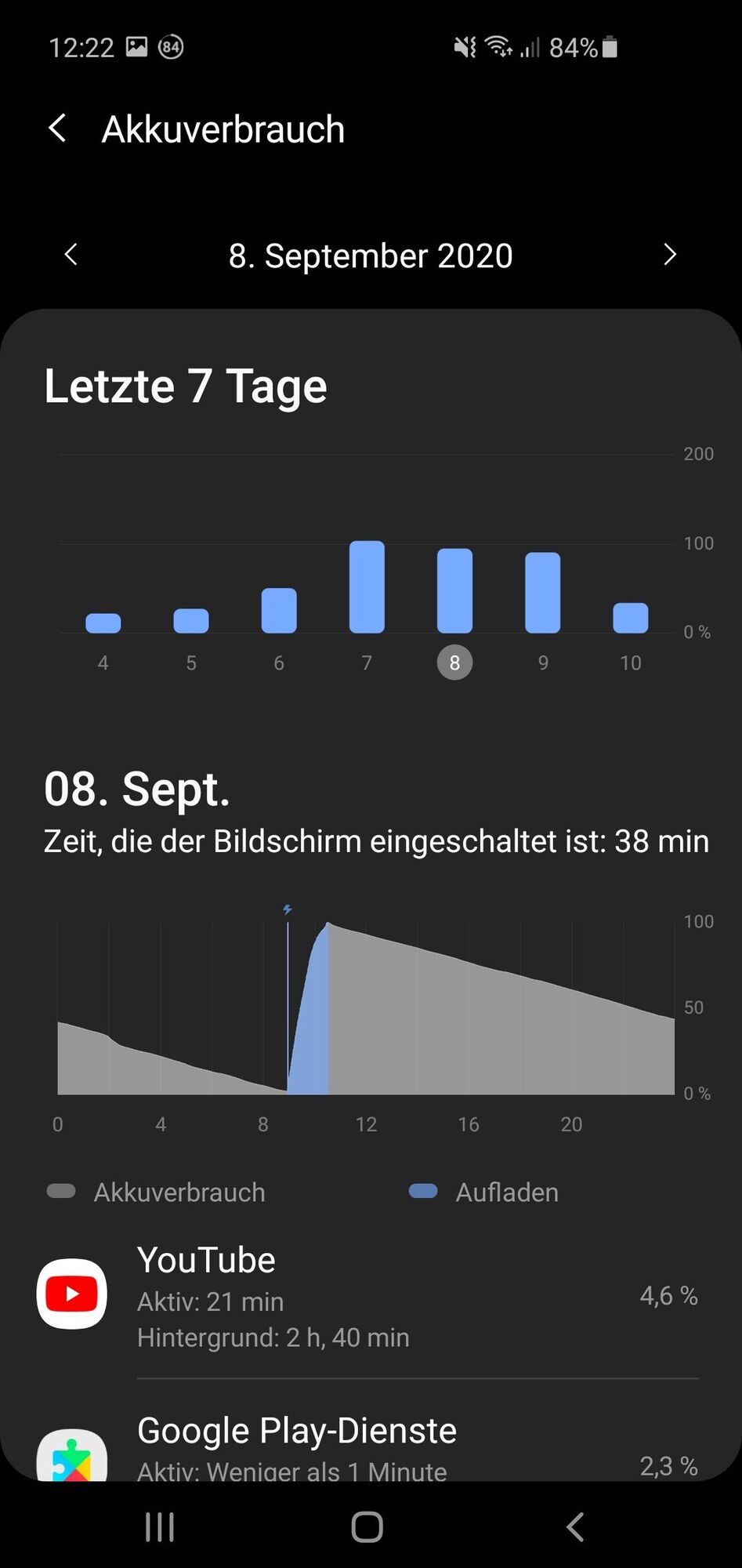

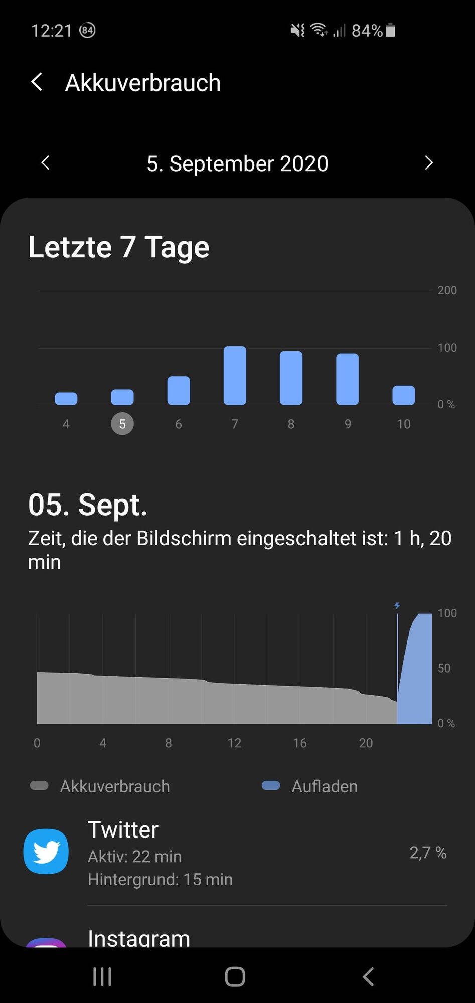

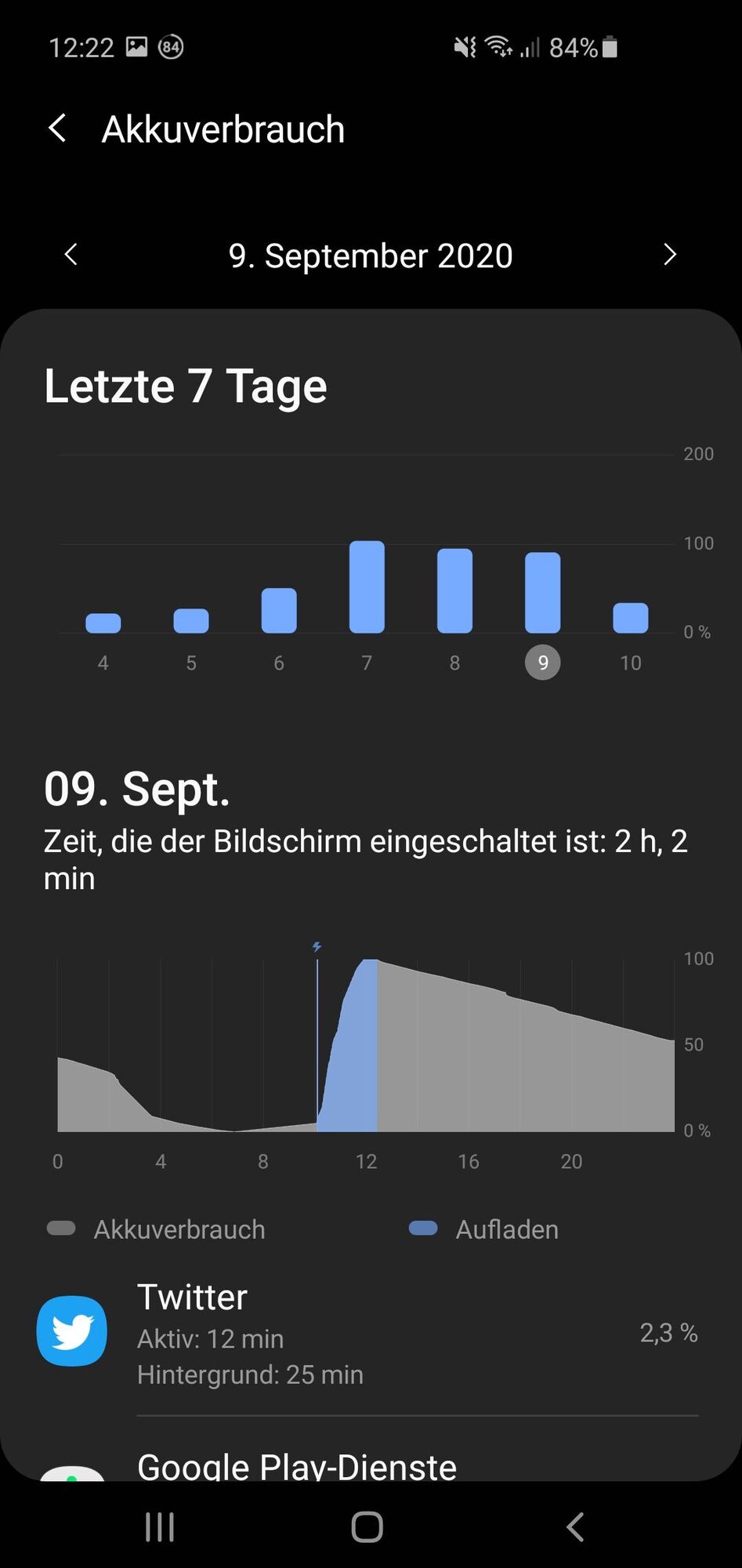

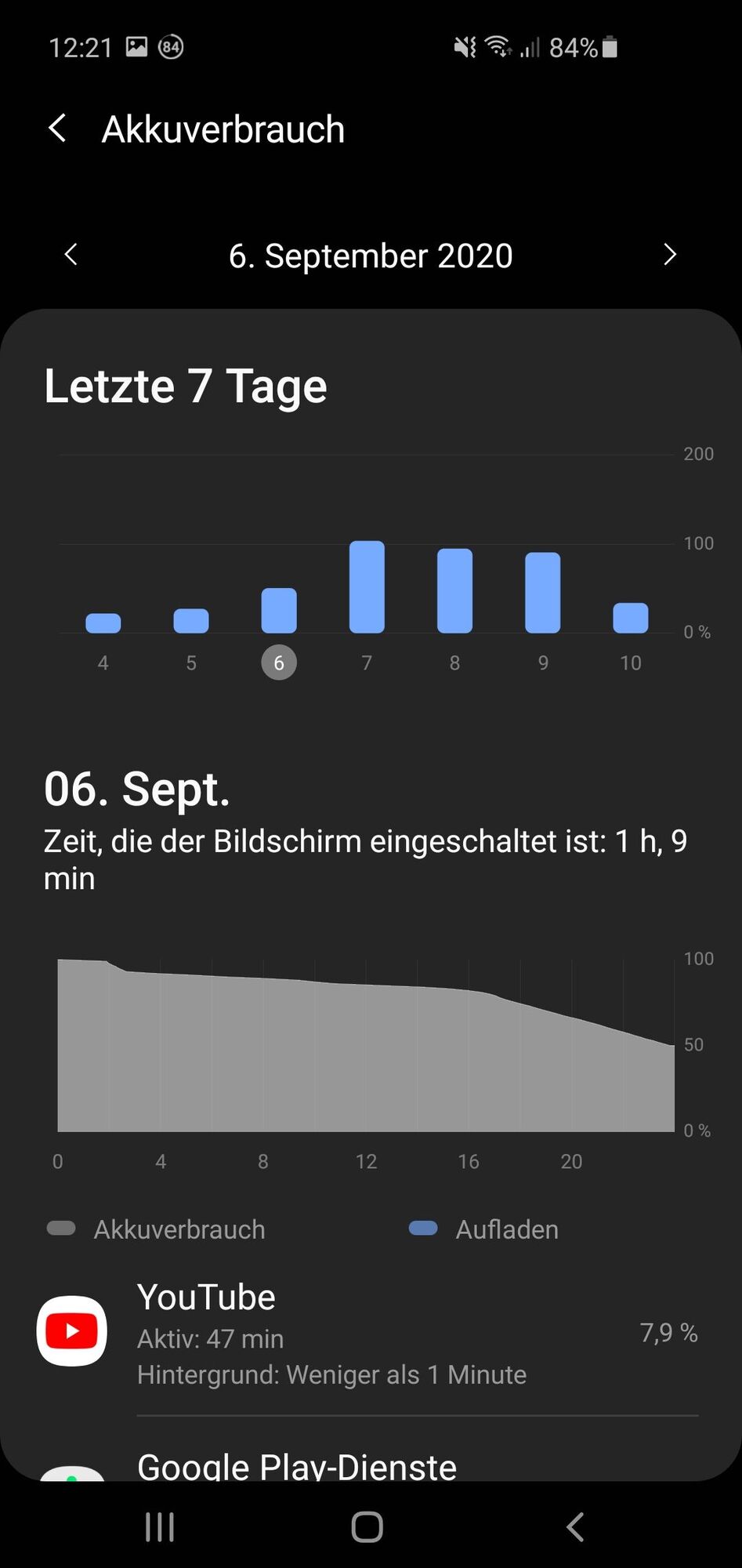

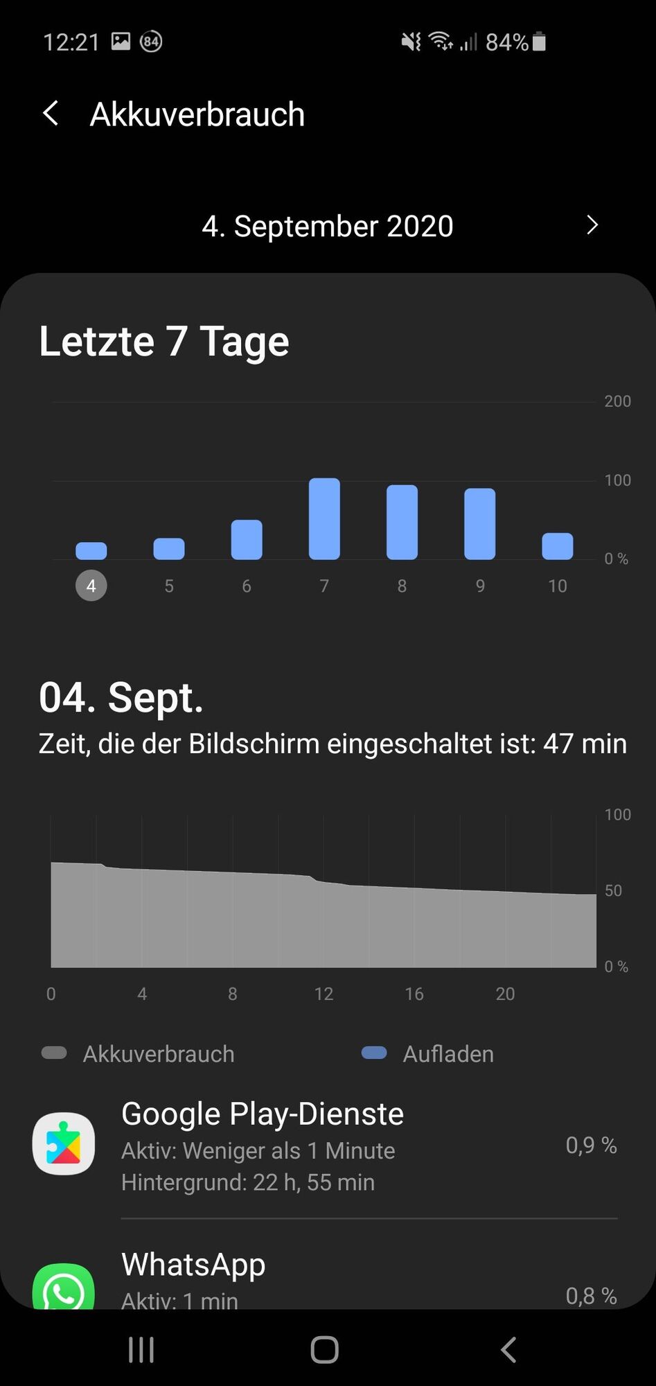

Laut den Graphen ist es seit 6 Sep. um 16Uhr so rapide schlechter geworden, wobei ich mir sicher bin das ich es dort nicht genutzt habe bzw nichts geändert wurde. Am 4. und 5. Sep. sieht man meinen Verbrauch "normalerweise".

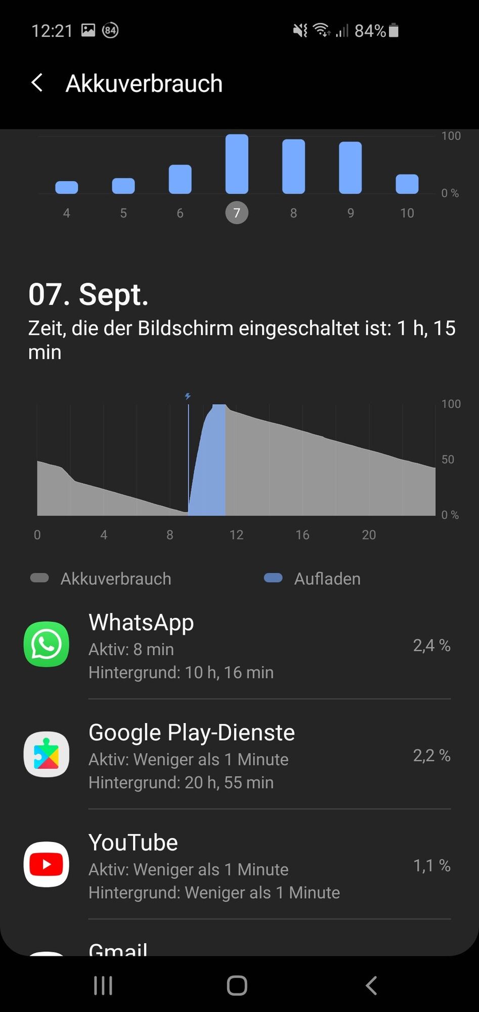

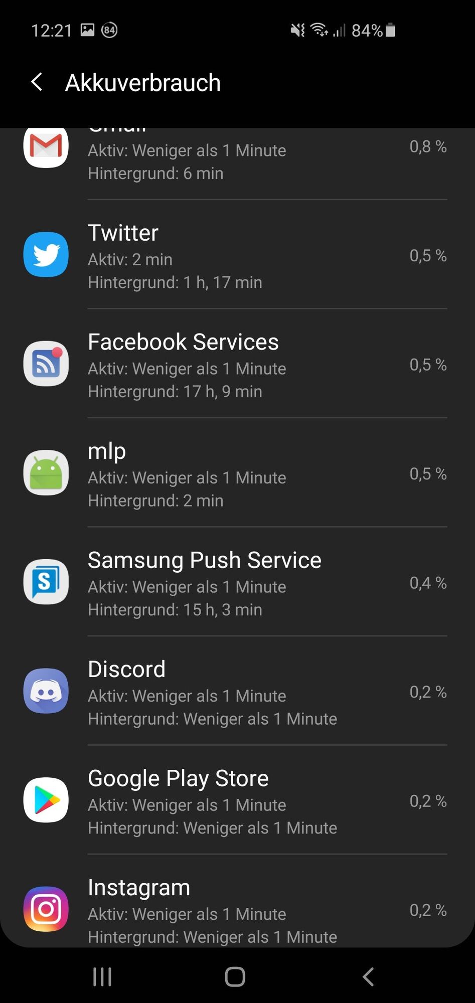

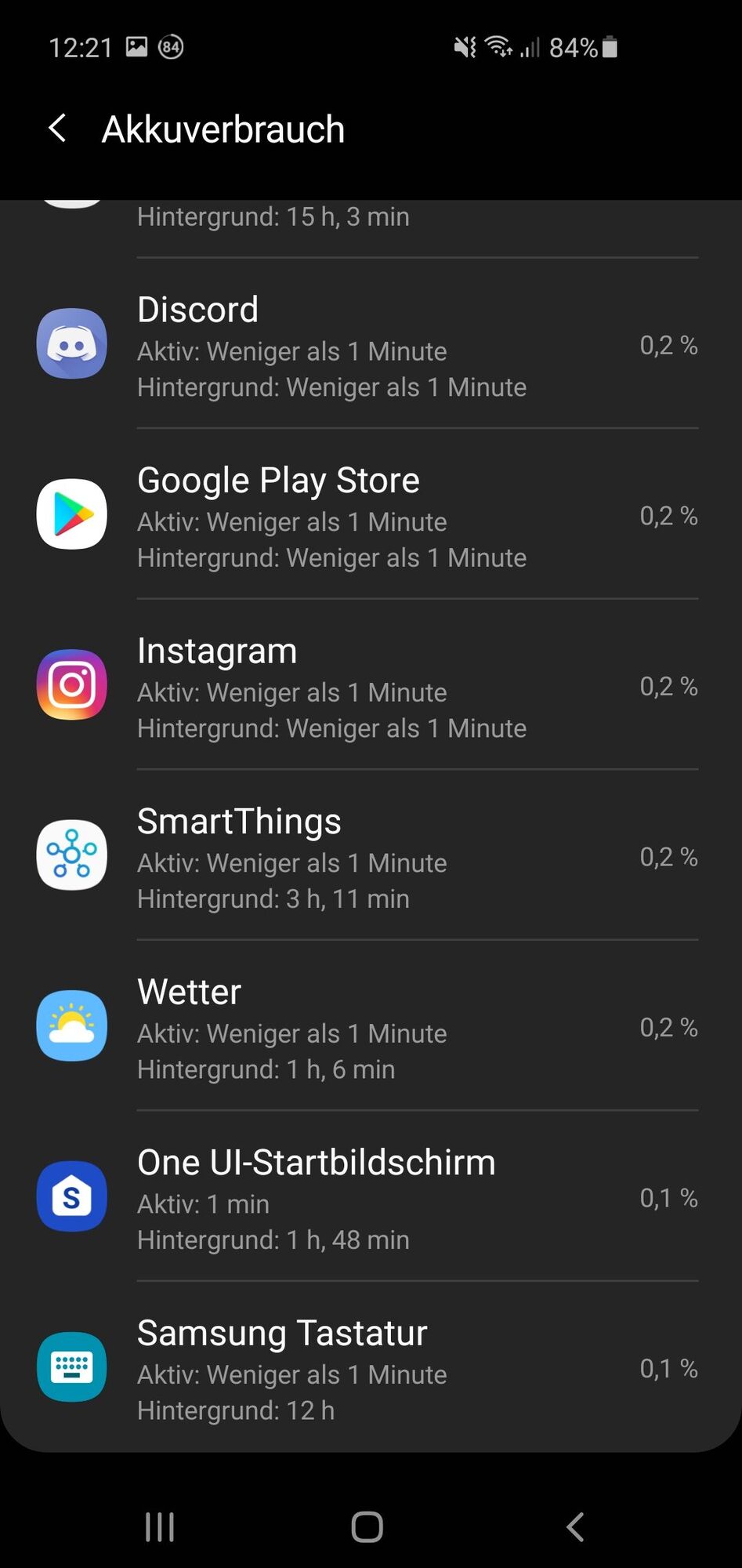

Ab 6ten dann kompletter Einbruch. Was denkt ihr dazu? Am 7. Sep habe ich noch die Bilder der Apps hinzugefügt was die so verbrauchen.
EDIT: habe vor dem Problem meistens kein Energiesparmodus angehabt. Jetzt ist der dauerhaft drin, dennoch keine Besserung erzielt. Adaptiv ist auch eingeschaltet.
