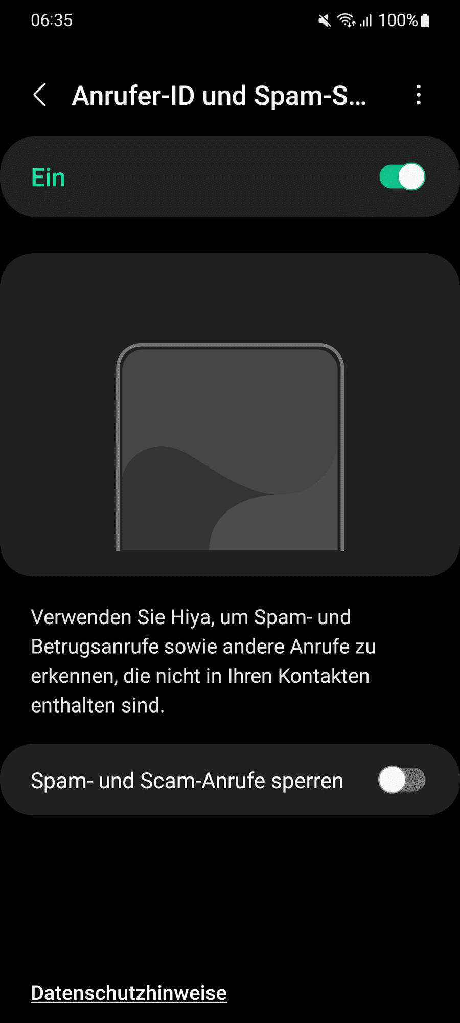

wenn ich versuche meine eigenes Handy über mein Festnetztelefon anzurufen, klingelt es nicht und ich bekomme eine SMS Anrufinfo, dass ich versucht habe mich anzurufen.
Mein eigener Kontakt ist aber nicht blockiert. Trotz allem sehe ich in der Anrufliste das blockiert Zeichen vor meiner Festnetznummer. Wo liegt das Problem?
Hey, evtl diese Option aktiviert? Und hast du deine Festnetznummer als Kontakt hinterlegt? Wenn nein, versuch das mal.
Grüner Hörer 3 Punkte Nummern sperren und in dieser Liste die Nummer Kontrollieren die Gesperrt wurden
Mit dem Minus die Nr. LÖSCHEN die Gesperrt wurden
Danke für deine Antwort. Ja ich habe diese Option aktiv und nun habe ich festgestellt, das meine Nummer durch diese Option gesperrt wird. Allerdings nur, wenn sie auf alle Spam und scam Anrufe gestellt ist. Meine eigene Nummer habe ich als Kontakt hinterlegt. In der blockiert Liste ist meine Nummer aber nicht hinterlegt. Wenn ich nur scam Anrufe mit hohem Risiko Sperre, funktioniert es. Jetzt ist die Frage wieso wird meine Nummer als Spam oder scam identifiziert mit niedrigem Risiko?
Gute Frage, das System kommt soweit ich weiß von einem Drittanbieter.. Habe die Option auch deaktiviert, damit sowas nicht passiert.
