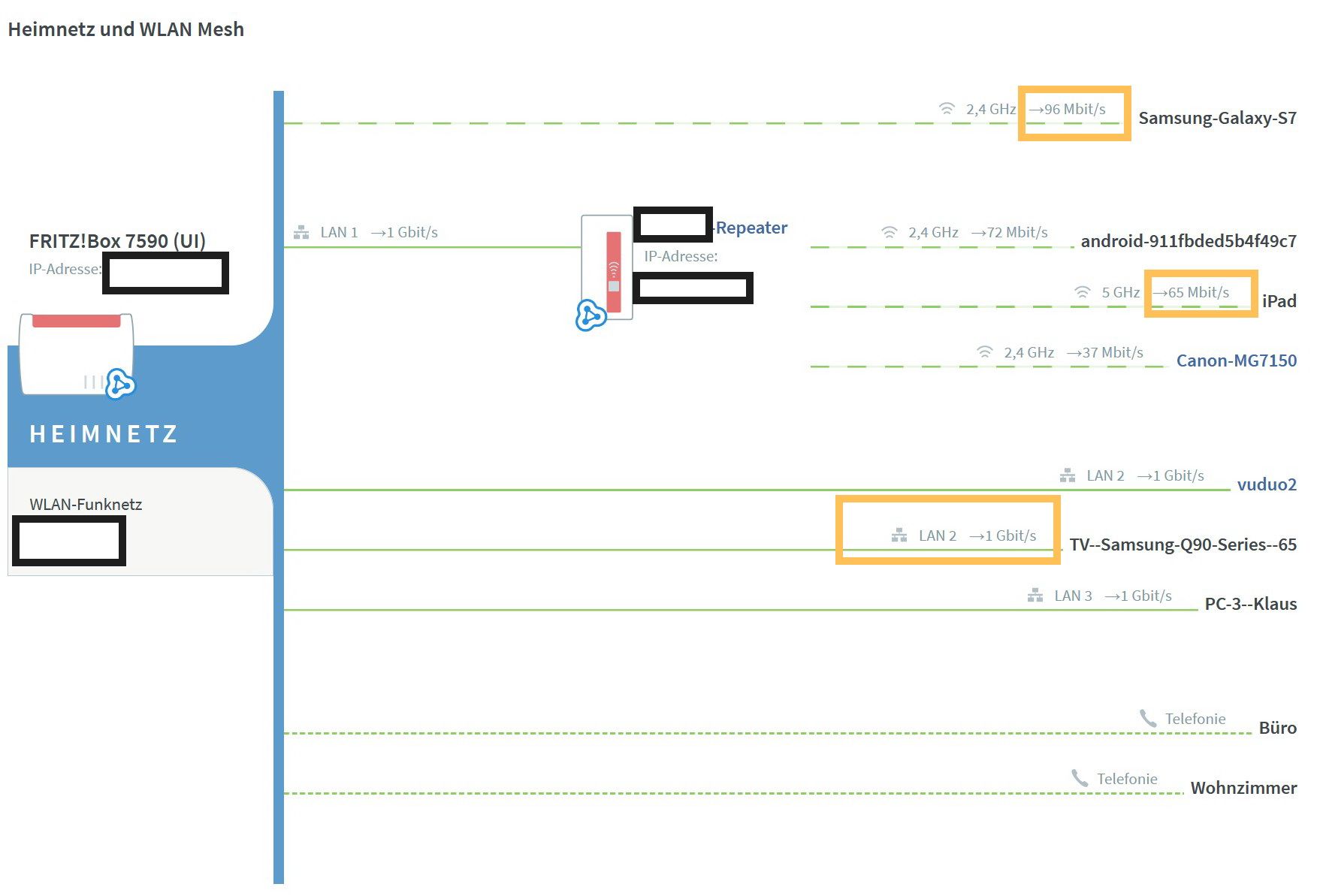

In meiner Anwendung komme ich mit WiFi nicht über 96 Mbit/s
LAN kann aber 1Gbit/s

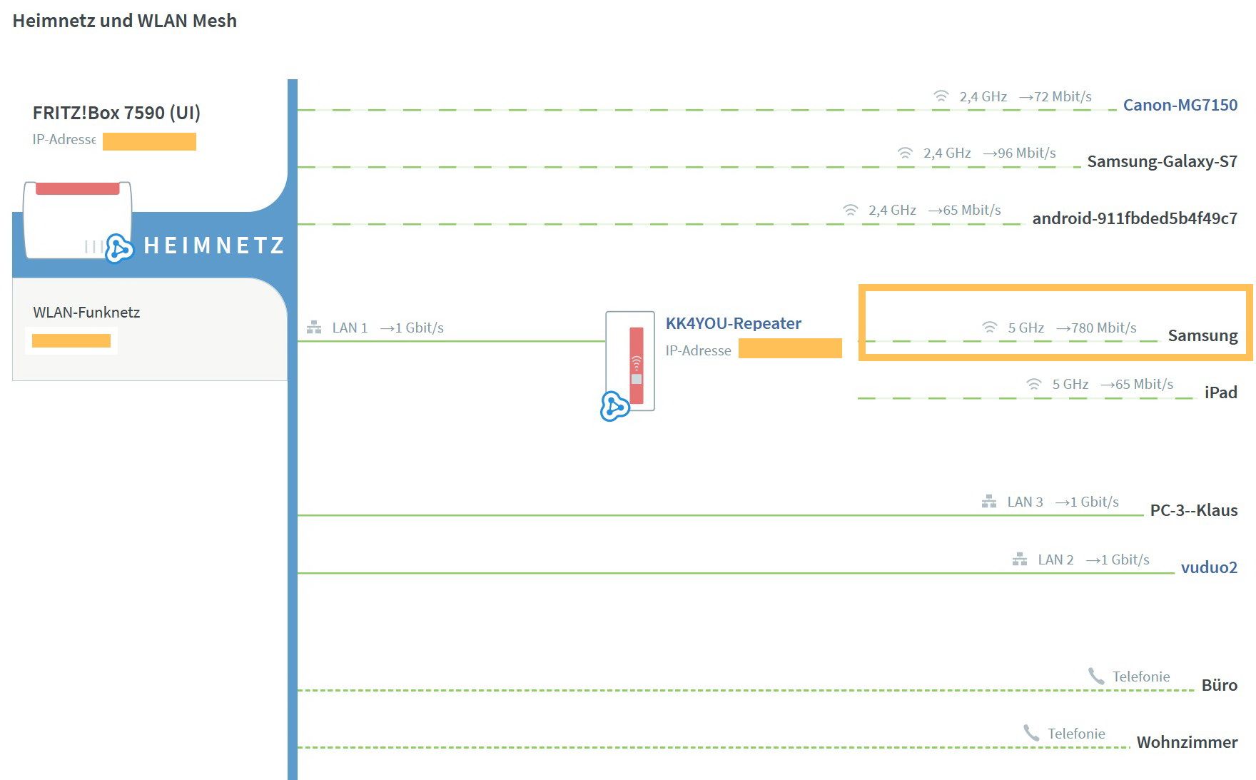

Hier mein Netzwerk (IP usw. wurden entfernt):

@elotse schrieb: In meiner Anwendung komme ich mit WiFi nicht über 96 Mbit/s
Limitierend kann hier der Server sein, auf den die Anwendung zugreift bzw. wird kein höherer Datensurchsatz zur Verfügung gestellt. Daher ist der Wert nicht für die maximale Bandbreite des Wlans repräsentativ.
@elotse schrieb: LAN kann aber 1Gbit/s
Schau dir deinen Netzwerk-Tree an. Du hast da am selben Lan-Port des TV´s noch eine VU+ hängen. Da hängt also noch ein Switch zwischen. Und der kann 1 Gbit/s. 1 Gbit also zwischen Switch und FB, aber auch beim TV?
@elotse schrieb: Zu einer Bemerkung habe ich aber noch eine Frage: Der TV hat eine 100 mbit-Netzwerkkarte für das LAN verbaut.
Der Q90R hat definitiv eine 100 Mbit-Karte verbaut. Es wäre mir neu, wenn dies bei der T-Reihe anders sein sollte. Häng doch probehalber mal den TV direkt an die FB und lass den SWitch weg. Was zeigt dir die FB dann an? Ich traue den Netzwerktrees AVM nicht so ganz.

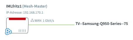

L: @elotse - bei dem Fehler hilft meistens die App vom Handy löschen und neu installieren. Aber viel interessanter ist doch, was im Q95T für jetzt für eine Netzwerkkarte steckt. Vielleicht gibt´s ja jetzt wirklich 1 Gbit über Lan. Kannst du das bei dir mit geringem Aufwand (Switch mal aus der Kette nehmen) mal checken?
@Nikodemus schrieb: @elotse Aber viel interessanter ist doch, was im Q95T für jetzt für eine Netzwerkkarte steckt. Vielleicht gibt´s ja jetzt wirklich 1 Gbit über Lan. Kannst du das bei dir mit geringem Aufwand (Switch mal aus der Kette nehmen) mal checken?
Ich hab den Switch entfernt und erhalte per Mesh Info des Netzwerk am Q95T weiterhin 1Gbit --> ich gehe nun davon aus, dass der TV über LAN 1 Gbit beherrscht
